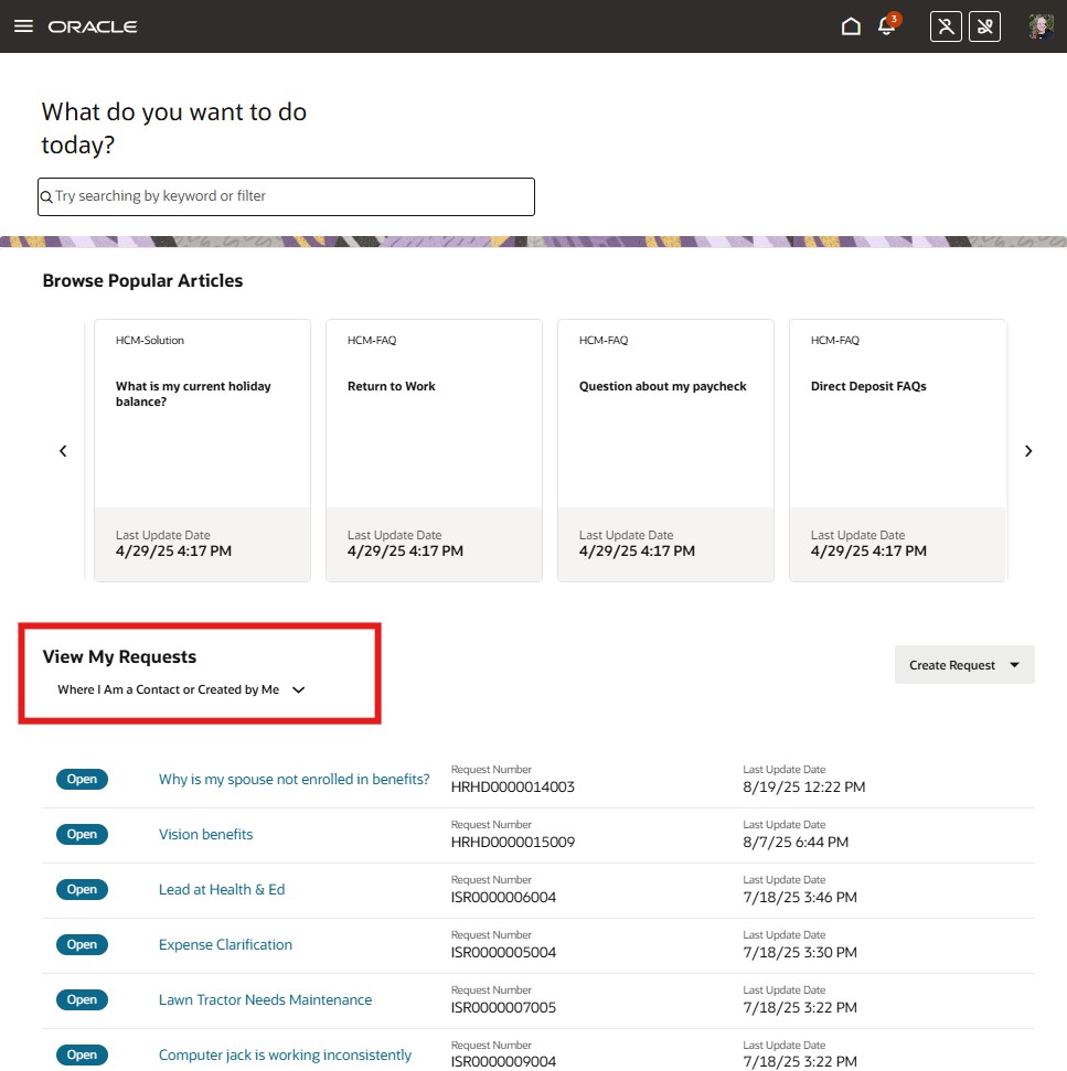

担当者タイプによる従業員UIでの要求リストのフィルタ
従業員は、自分のヘルプの従業員ランディング・ページに表示されるヘルプ・デスク・リクエストのリストをフィルタできるようになりました。
デフォルト・ビューは、プロファイル・オプション値を使用して管理者が設定できます。
オプションのリストは次のとおりです。
  1. 自分がプライマリ担当者である場所
  2. 自分がプライマリ担当者または自分が作成した場所**
  3. 連絡先の場所
  4. 自分が連絡先または自分が作成した場所
**プロファイル・オプションに値が指定されていない場合、要求のデフォルト・リストは、要求で従業員がプライマリ担当者であるか、または要求が従業員によって作成されたすべての要求として表示されます。
担当者別従業員ビュー・フィルタ
担当者別従業員ビュー・フィルタ
これにより、エージェント/リソースは、連絡先であるリクエストのみにビューを制限し、ヘルプ・デスク・エージェントとしてロール内の他のユーザーのかわりに作成したリクエストを除外できます。
これにより、従業員は、プライマリ担当者である場所だけでなく、セカンダリ担当者でもリクエストを表示できます。
