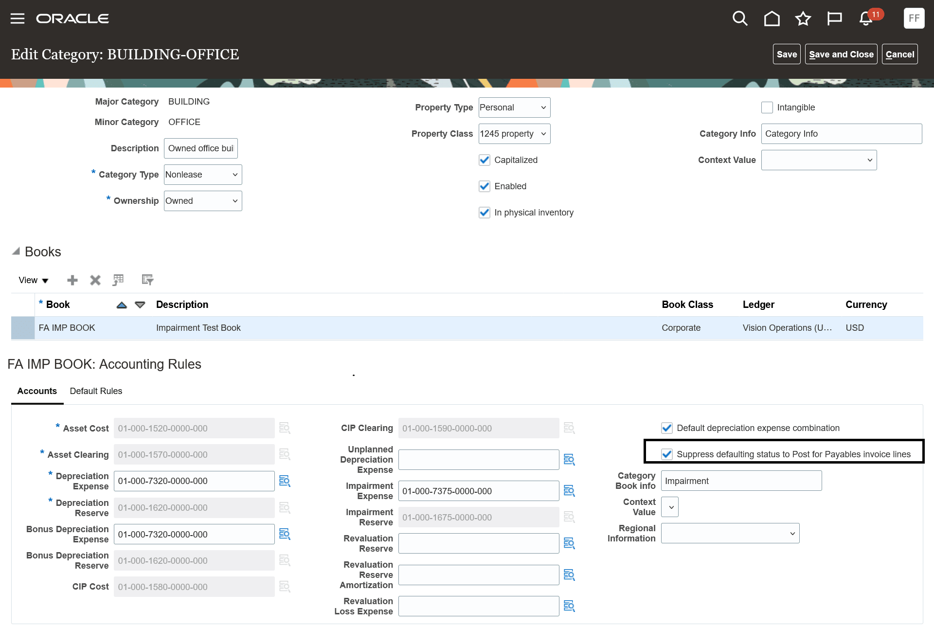

デフォルト・ステータスを転記
資産カテゴリ、事業所および減価償却費勘定がデフォルト設定された後に、「資産トランザクション・データの準備」プロセスによって、転記する資産明細が自動的に設定されます。 これらの値はアプリケーションでデフォルト設定されるため、「一括追加の転記」プロセスを発行する前に、各資産追加明細にデフォルト値が適切であることを確認してください。
カテゴリ割当設定で「買掛/未払金請求書明細の転記」オプションを有効にすることで、資産台帳内の特定のカテゴリに対してステータスを「転記」に設定しないことを選択できます。
