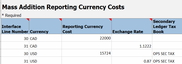

    FA_MC_MASS_RATESシートでは、新しい「副元帳税務台帳」列を使用して、資産取得価額を税務台帳の通貨で入力するか、該当する換算レートを入力できます。
    会計用資産台帳の資産換算では、関連するレポート通貨およびセカンダリ元帳税務台帳に対してこれらの値を指定することもできます。 一括コピー・プロセスでは、会計用資産台帳から税務台帳に資産がコピーされるときに、指定されたデータが使用されます。 税務台帳に直接追加された資産の場合は、原価または換算レートを入力するだけで、資産追加プロセスによって適用されます。 テンプレートでは、必要に応じてレートが異なる1つのトランザクションに対して複数のソース明細もサポートされます。
FA_MC_MASS_RATES
