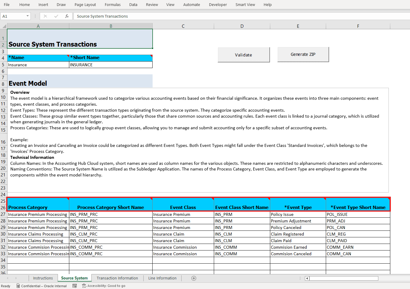

この機能を有効にすると、拡張ソース・システム・テンプレートを使用して、新しい会計ハブ・アプリケーションの複数のプロセス・カテゴリおよびイベント区分の定義を含む完全なイベント・モデル階層を定義できます。 このテンプレートの構造は、次の追加変更がある前のソース・システム・テンプレートと類似しています-
  • 「プロセス・カテゴリ」「プロセス・カテゴリ短縮名」「イベント区分」および「イベント区分短縮名」列が「ソース・システム」シートに追加されました。
  • 「トランザクション・タイプ名」列と「短縮名」列の名前は、「ソース・システム」シートでそれぞれ「イベント・タイプ」および「イベント・タイプ短縮名」に変更されました。
拡張ソース・システム・テンプレート

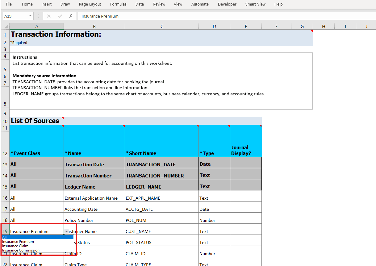

  • イベント区分へのソース割当を取得するために、「取引情報」シートおよび「明細情報」シートに新しい列「イベント区分」が追加されました。 ソースは、アプリケーション内の複数のイベント区分間で再利用でき、明細レベルまたはヘッダー・レベルで追加する柔軟性があります。会計ハブ・アプリケーションで複数のイベント区分が構成されている場合、すべてのイベント区分に共通するソースを定義したり、特定のイベント区分にのみソースを割り当てることができます。 「イベント・クラス」列ではこの情報が取得され、アプリケーションに定義されているすべてのイベント・クラスにソースが共通であることを示す値「すべて」を指定したり、ソースを割り当てる必要があるリストから特定のイベント・クラスを選択できます。 このリストは、「ソース・システム」シートに入力されたイベント区分に基づいています。

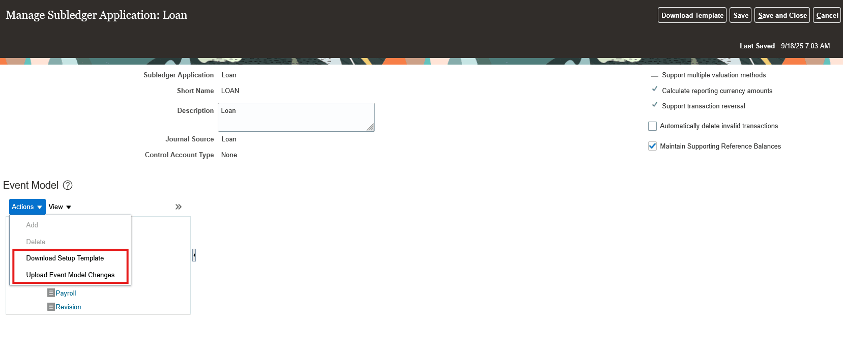

  • 高速実装テンプレートを使用した既存の会計ハブ・アプリケーションのイベント・モデル更新
既存の会計ハブ・アプリケーションの場合は、「補助元帳アプリケーションの管理」ページの「イベント・モデル」セクションから「設定テンプレートのダウンロード」処理を使用して高速実装テンプレートをダウンロードし、ソース割当とともにプロセス・カテゴリおよびイベント区分を増分追加できます。 変更が正常に検証され、アップロード用のzipファイルが生成された後、このファイルは「イベント・モデル変更のアップロード」処理を使用してアップロードする必要があります。
既存のアプリケーション用設定テンプレートのダウンロード

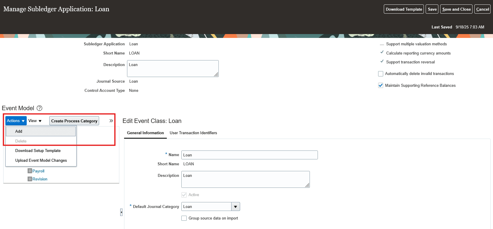

  • 「補助元帳アプリケーションの管理」ページから既存の会計ハブ・アプリケーションのイベント・モデルを更新します。
既存の会計ハブ・アプリケーションのイベント・モデル構成にすばやく変更を加える場合は、「補助元帳アプリケーションの管理」ページの「イベント・モデル」セクションのUI処理によって、プロセス・カテゴリおよびイベント区分の追加または削除がサポートされます。
「補助元帳アプリケーションの管理」ページのUI処理によるイベント・モデル変更

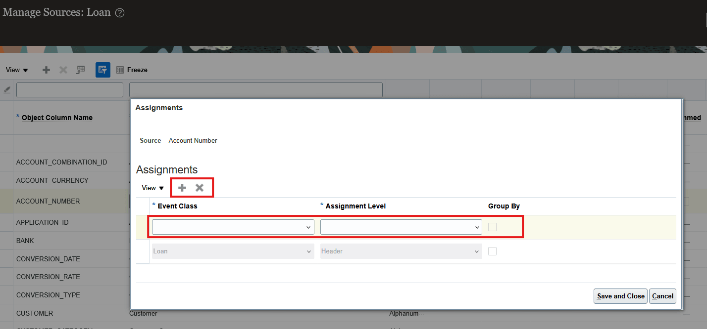

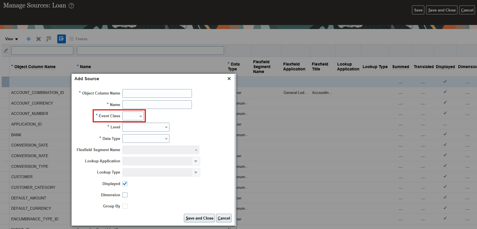

  • イベント区分の新規ソースまたはソース割当追加
複数のイベント区分を持つ会計ハブ・アプリケーションの新しいソースを追加しながら、ソース詳細を取得するための新しいポップアップ・ウィンドウが導入されました。 ソースが適切なイベント・クラスに割り当てられていることを確認するために、ソースの追加時にイベント・クラス情報を指定する必要があります。 ソースは、アプリケーションの複数のイベント区分間で再利用でき、明細レベルまたはヘッダー・レベルで柔軟に追加できます。また、特定のソースの「割当」ウィンドウから追加のイベント区分割当を追加できます。
新規ソース追加
新規ソース追加
新規ソース割当追加
新規ソース割当追加

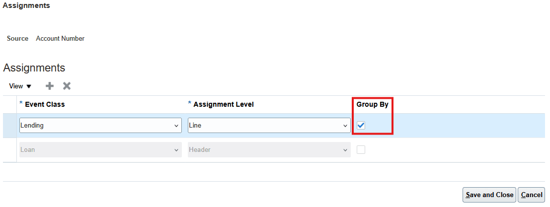

  • 大規模トランザクションを分割するためのイベント区分ソース割当レベルでのグループ化指定
会計ハブ・アプリケーションに複数のイベント区分が含まれている場合、アプリケーションの特定のイベント区分に対して「インポート時にグループ・ソース・データを有効化」オプションを有効にできます。 特定のイベント区分に対してこのオプションを有効にすると、グループ化属性として使用するイベント区分ソース割当を明細レベルで選択できます。
イベント区分ソース割当別グループ

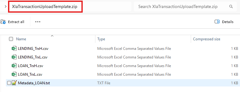

  • 全イベント区分または特定イベント区分の取引のアップロード
トランザクション・アップロード・テンプレートに、各イベント区分ごとのヘッダーと行のCSVファイルのペアが含まれるようになりました。 すべてのイベント区分のトランザクションをアップロードするか、特定のイベント区分の場合のみ、アップロードに使用するzipファイルからトランザクション・インポートが不要なCSVファイルを除外するように選択できます。

  • 新規イベント区分を既存のソースにマップするには、既存のソースのオブジェクト列名をクリックして、「ソースの管理」ページの「ソース割当」ウィンドウを使用します。
