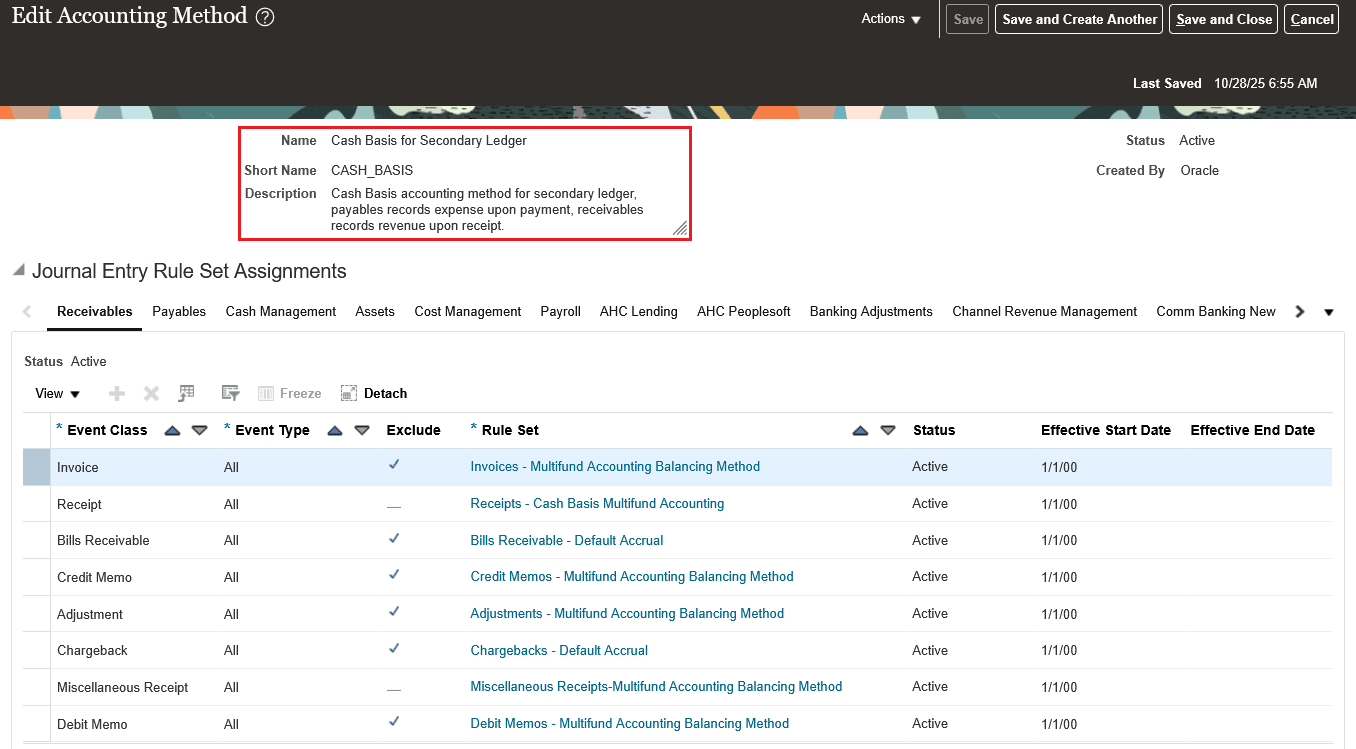

セカンダリ元帳の現金ベース セカンダリ元帳の現金ベース会計処理基準、買掛管理は支払時に費用を記録し、売掛管理は受入時に収益を記録します。
この機能では、売掛管理での支払時に買掛管理で経費を認識し、受入時に収益を認識するための標準化されたアプローチが提供され、経過勘定タイミングではなく実際の資金移動に焦点を当てます。 セカンダリ元帳でのみ使用するように特別に設計された会計処理基準により、公共部門およびその他の適用可能な顧客のレポート・ニーズが効率的かつ正確に満たされるようになります。 プライマリ元帳で現金主義会計を必要とする顧客の場合、コンプライアンスおよび監査性を維持するために、更新されたCash Basis Accountingホワイト・ペーパーの説明に従って決済勘定アプローチを実装することをお薦めします。
ノート: セカンダリ元帳の現金主義会計処理基準では、25D機能(調整専用会計処理基準表示の会計イベント除外)を利用して、現金主義会計規則に基づいて特定のトランザクション・イベントを会計から除外します。 そのため、この機能を有効にすることは、セカンダリ元帳で現金主義を取り込むための前提条件です。この機能を有効にするステップは、リリース・ドキュメントを参照してください。
セカンダリ元帳会計処理基準の現金ベース
Cash Basis Accounting Method

この機能は、25D財務機能調整専用会計処理基準表示の会計イベント除外に依存します。
前提条件として、セカンダリ元帳のCash Basis Accounting Methodを使用するには、「調整専用会計処理基準表示の会計イベント除外」機能を有効にする必要があります。 この機能を有効にするステップは、リリース・ドキュメントを参照してください。
ヒントと考慮事項
  • セカンダリ元帳の現金主義会計処理基準をセカンダリ元帳にのみ関連付けるようにする必要があります
  • この会計処理基準をプライマリ元帳に関連付けると、ダウンストリームに大きな影響を与える可能性があります。 たとえば、特に買掛/未払金請求書または原価/受入会計イベントが会計から除外される場合に、プロジェクト管理などの特定の補助元帳との非互換性が作成される場合があります。
