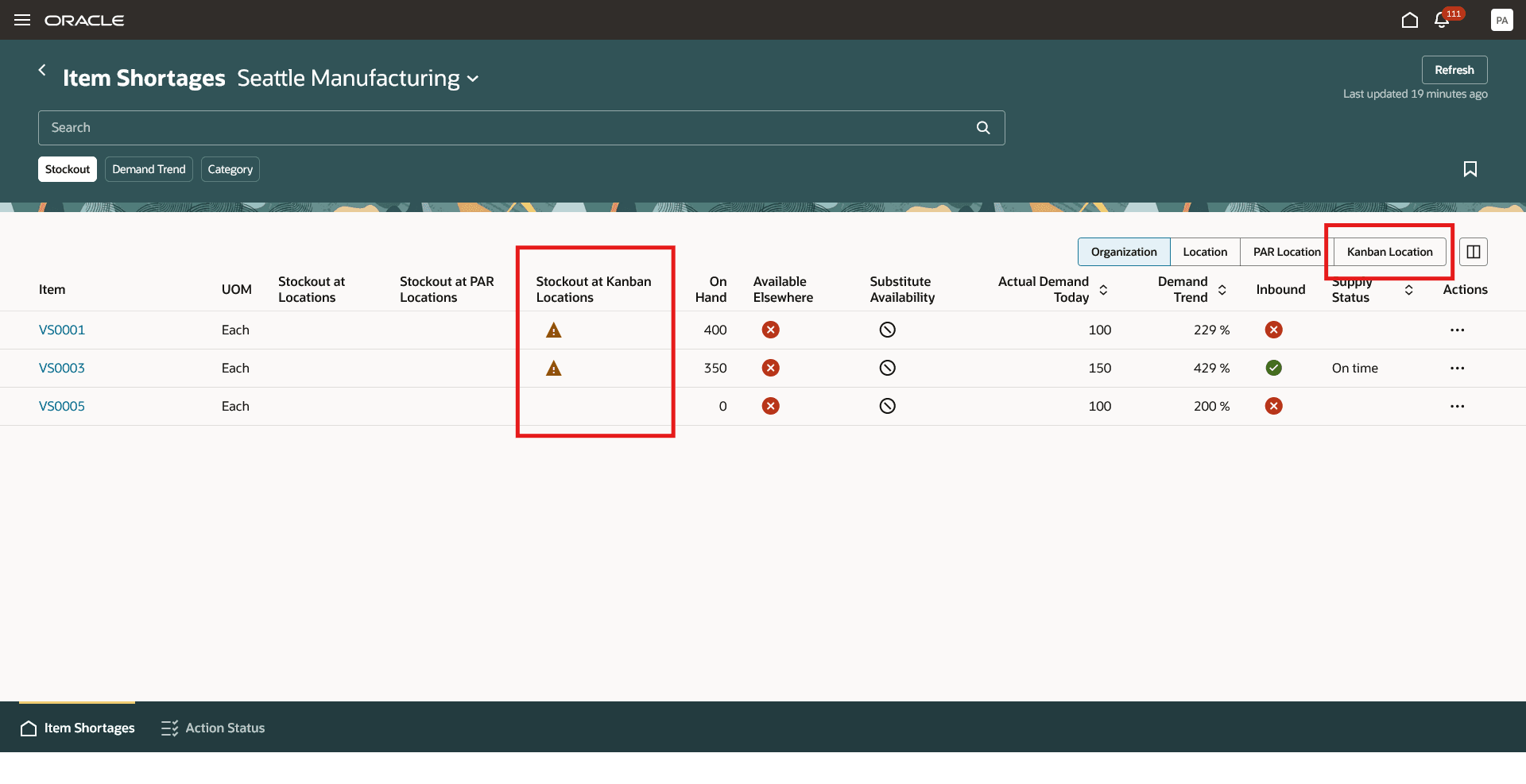

「品目不足」ページには、「在庫管理」作業領域からアクセスできます。 または、「在庫品目不足」クイック処理を選択して、ページにナビゲートできます。
「品目不足」ページを開いたら、選択した組織の品目在庫欠品を表示できます。 ビューを切り替えて、同じ組織の品目不足を表示することもできます。 このページには、在庫欠品または不足の問題がある品目のリストが表示され、在庫欠品または在庫欠品が通常の数量追跡事業所、PAR事業所またはカンバン事業所で発生するかどうかが示されます。
Redwoodの「品目不足」ページ

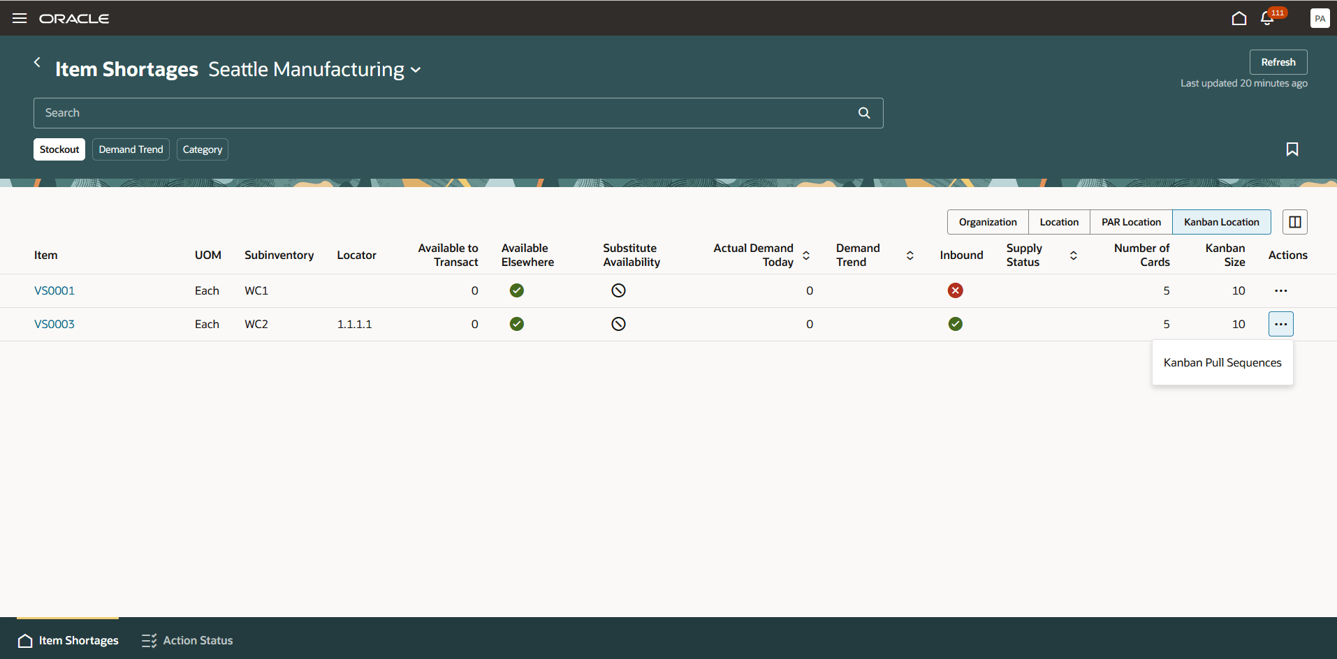

- 「カンバン事業所」トグルを使用して、使用時に品目の不足情報または在庫欠品情報を表示します。
- このページから「カンバン・プル順序」ページに直接ナビゲートして、プル順序詳細をレビューまたは管理できます。

- カンバン・プル順序は、品目と使用場所(保管場所および保管棚)ごとに作成されます。 各プル順序は、カード数およびカンバン・サイズを定義します。
- 不足評価に使用される最大予想手持数量は、「カード数」×「カンバン・サイズ」として計算されます。
- 不足および在庫欠品追跡の対象となるのは、アクティブなカンバンのみです。
- 次の基準が満たされると、カンバン事業所の在庫欠品および不足の品目が追跡されます。
- 品目は、不足および在庫切れトラッキング用に構成されたカテゴリに属しています。
- カンバン・プル順序は、数量追跡保管場所および保管棚の品目に対して定義されます。
- 少なくとも1つのアクティブなカンバン・カードの供給ステータスが「空」、「完全」、「進行中」または「移動中」であるか、「品目不足パラメータの構成」設定タスクで定義された平均需要期間内に補充アクティビティがあります。
- カンバン・プル順序で定義された使用時点事業所の手持数量が0の場合、品目は在庫欠品とみなされます。
- 品目の有効数量がカンバン事業所の最大予想数量のこのパーセントを下回ると、不足としてリストされます。 「品目不足パラメータの構成」設定タスクの「カンバン事業所の不足しきい値」セクションを使用して、カンバン事業所の不足しきい値パーセントを構成できます。 たとえば、品目に5つの有効なカンバンがあり、各カンバン・サイズが10ユニットの場合、最大予想数量は50ユニットです。 不足しきい値を60%に設定すると、手持数量が20ユニットを下回ると不足がトリガーされます。

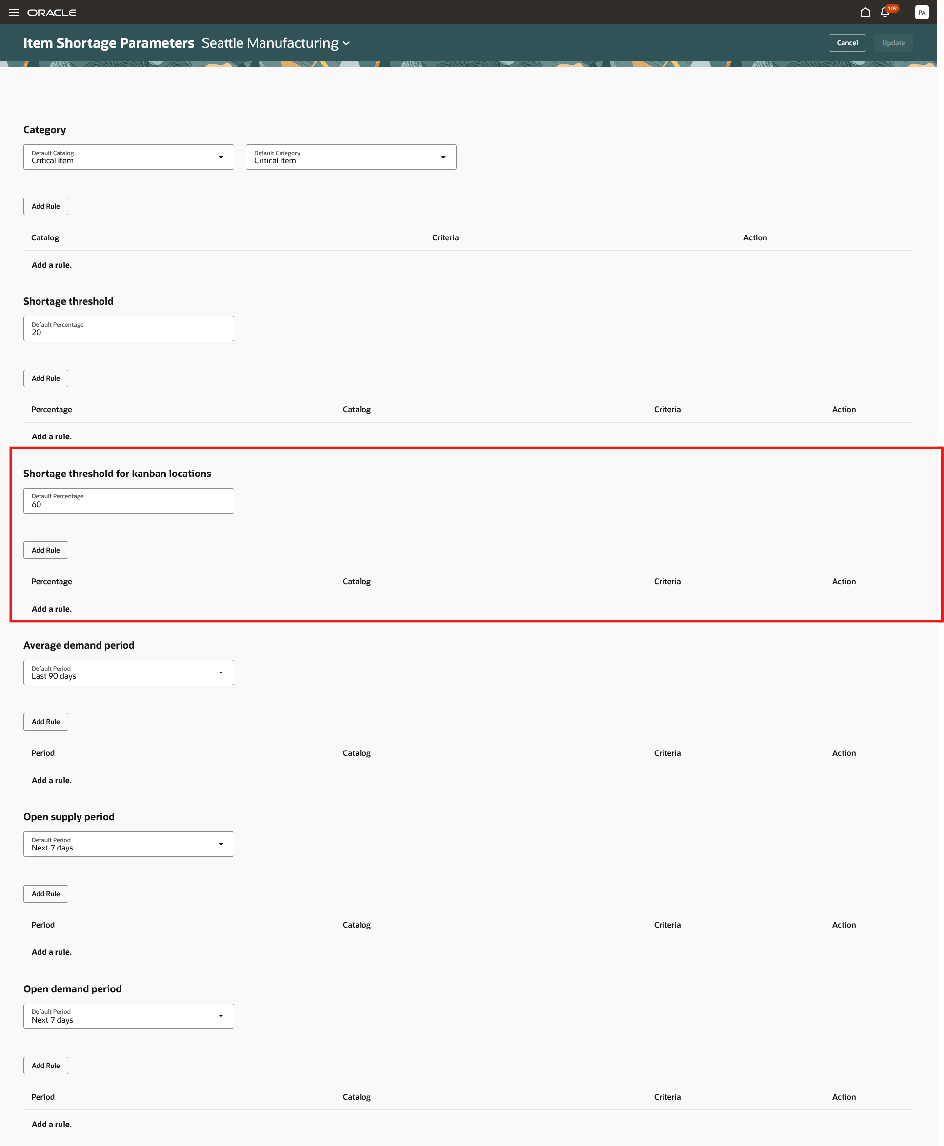

「設定および保守」作業領域で、「品目不足パラメータの構成」タスクを使用して、「品目不足」ページで使用されるデフォルトおよびルールを設定します。
- カテゴリ: このセクションを使用して、「品目不足」ページのデフォルトの品目カテゴリを設定します。 また、在庫切れおよび不足についてモニターする追加の品目カテゴリを含めるルールを追加することもできます。 ルールに追加されたカテゴリは、「アイテム不足」ページの「アイテム・カテゴリ」フィルタ・チップにオプションとして表示されます。
- 不足しきい値: このセクションを使用して、デフォルトの不足しきい値パーセントを設定します。 アイテムの使用可能数量が最小数量またはPARレベルのこのパーセントを下回ると、不足としてリストされます。 特定の品目カテゴリまたはカテゴリ・セットのしきい値を定義するルールを追加することもできます。 たとえば、有効数量が最小数量の50%を下回ったときに、すべての品目に不足のフラグを付けることができますが、特定のカテゴリでは、不足が20%を下回った場合にのみ不足がトリガーされます。
- カンバン事業所の不足しきい値: このセクションを使用して、カンバン事業所のデフォルトの不足しきい値パーセントを設定します。 品目の有効数量がカンバン事業所の最大予想数量のこのパーセントを下回ると、不足としてリストされます。 品目カテゴリまたはカテゴリ・セット別にしきい値を定義するルールを追加することもできます。
- 平均需要期間: このセクションを使用して、平均需要の計算期間を設定します。 使用可能なオプションには、「過去7日間」、「過去30日間」および「過去90日間」があります。
- オープン供給期間およびオープン需要期間: 次のセクションを使用して、「品目不足詳細」ページでオープン供給およびオープン需要をレビューするためのデフォルト期間を設定します。 使用可能なオプションには、「今日」、「明日」および「次の7日」があります。
