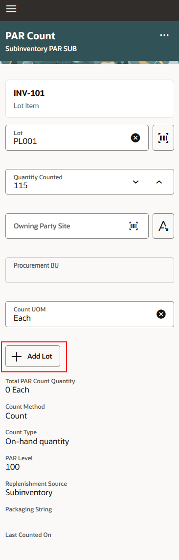

ロット品目のPAR件数
開始するアイテムをスキャンまたは選択します。 ロットを選択し、棚卸数量を入力し、必要に応じてデフォルトの棚卸単位をレビューまたは変更します。 「ロットの追加」をクリックして、「棚卸済アイテム」リストに移動します。 「完了」をクリックして終了し、棚卸済アイテムを表示します。
ロット品目

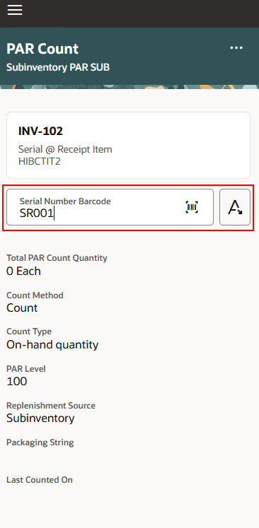

シリアル番号品目のPAR棚卸
品目をスキャンまたは選択し、シリアル番号を選択します。 シリアル番号を選択すると、「棚卸済アイテム」リストにシリアル番号が自動的に追加されます。
シリアル番号品目

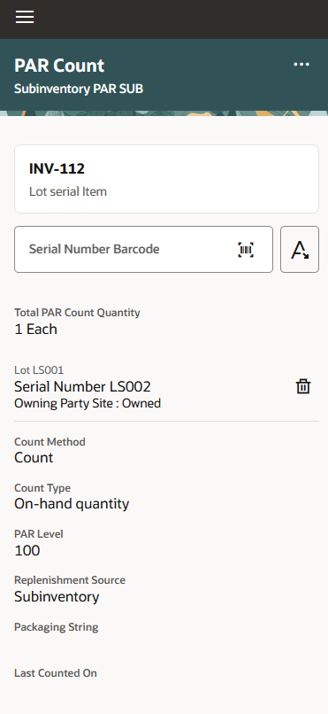

ロットおよびシリアル番号品目のPAR件数
品目をスキャンまたは選択し、シリアル番号を選択します。 関連するロット詳細が自動的にデフォルト設定されます。 シリアル管理アイテムの場合、PAR棚卸をゼロで記録するには、シリアル番号をスキャンまたは選択し、「完了」をクリックしてPAR棚卸を終了します。 これはゼロ数量として扱われます。
ロットおよびシリアル番号品目

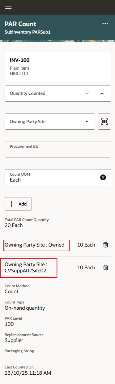

預託品目のPAR件数
所有パーティ・サイトを指定します。 選択しない場合、アイテムは所有済として扱われます。 所有数量と預託数量が混在する場合は、それぞれを個別に記録し、PAR棚卸を終了します。 欠落している所有数または預託数はゼロとみなされ、それに応じて調整されます。
預託品目
