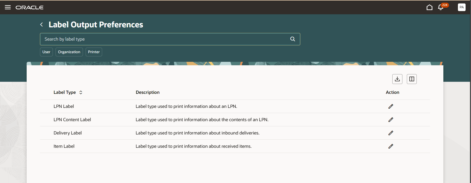

「ラベル出力プリファレンス」タスクには、「設定および保守」作業領域からアクセスできます。 この機能はデフォルトで利用可能で、追加のステップは必要ありません。 ただし、各ラベル・タイプの「設定および保守」作業領域の「ラベル出力プリファレンス」タスクを使用して構成すると、機能するようになります。
新しいラベル出力プリファレンス・ページを使用して、次のことができます。
  • ラベル出力プリファレンスの検索および表示
  • Eメールやプリンタなどのオプションを定義できるラベル出力プリファレンスの編集
  • 既存のラベル出力プリファレンスの更新

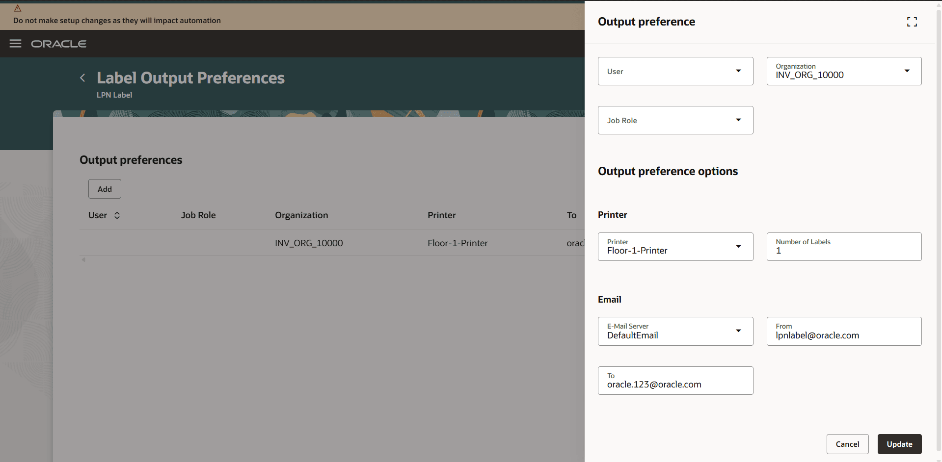

ラベル出力プリファレンス
ラベル出力プリファレンス
出力プリファレンスはラベル・レベルで更新できます。 出力プリファレンスは、ユーザー、ジョブ・ロール、組織および保管場所に基づいて構成できます。
出力プリファレンスの追加
出力プリファレンスの追加
