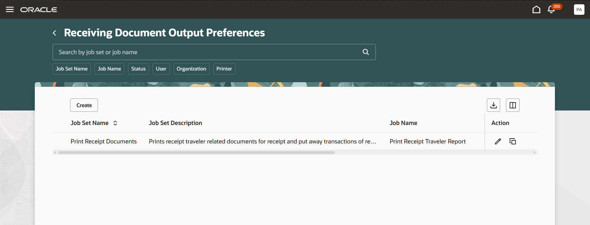

新しい「受入文書出力プリファレンス」ページを使用して、次のことができます。
  • ドキュメント出力プリファレンスの検索と表示
  • Eメール、FAX、プリンタなどのオプションを定義できるドキュメント出力プリファレンスを作成します。
  • 既存の受入文書出力作業環境を更新または削除します。
受入文書出力プリファレンス
受入文書出力プリファレンス

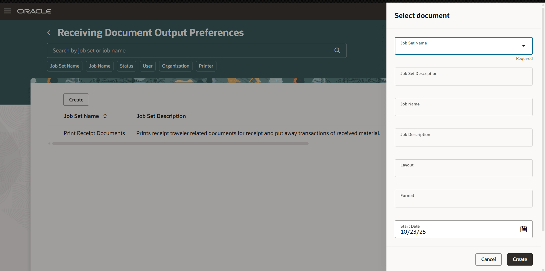

ジョブ・セット・レベルで出力プリファレンスを定義し、文書を添付として受入に追加するように設定できます。
出力プリファレンスの文書の選択
出力プリファレンスの文書の選択

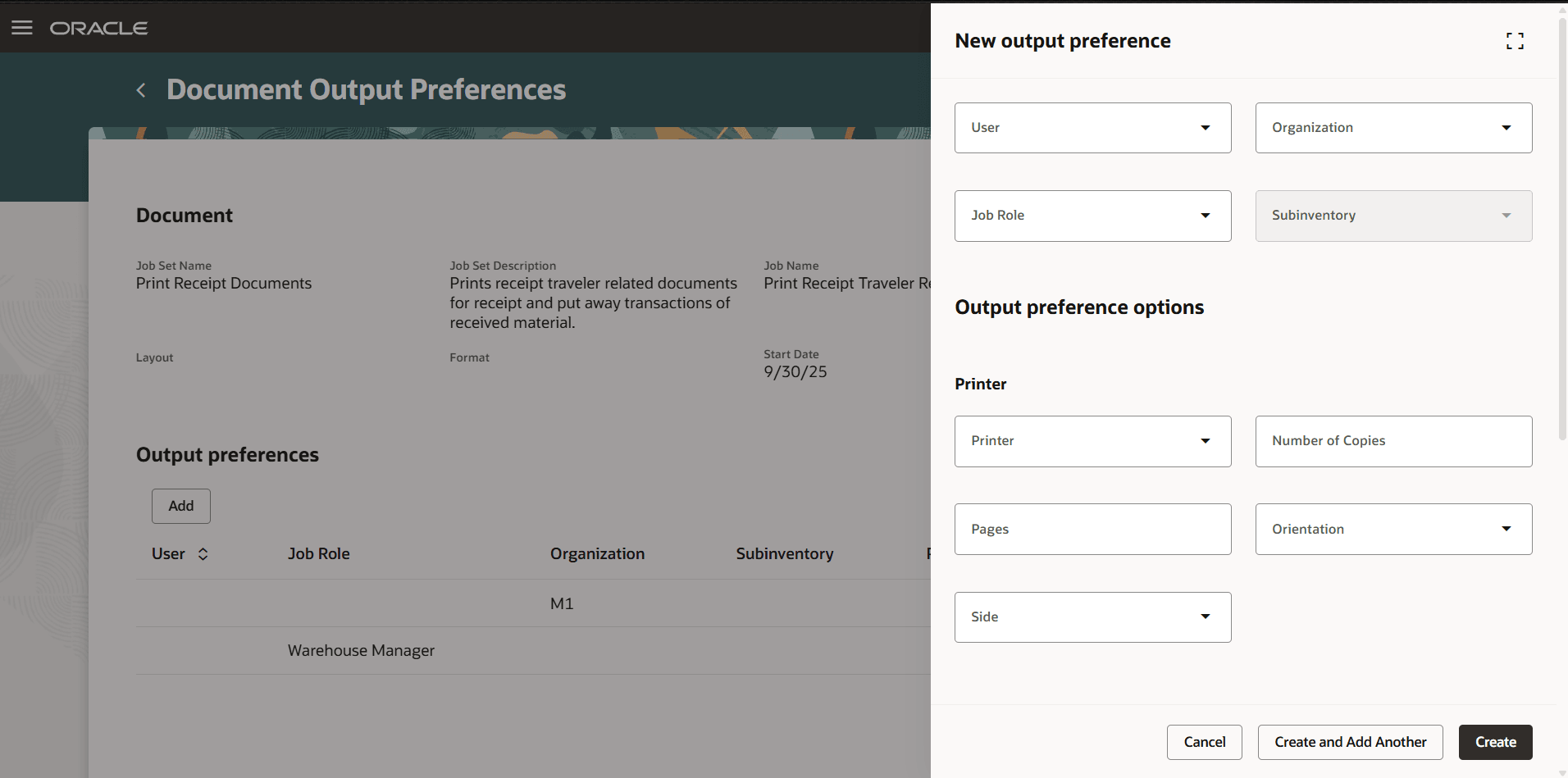

出力プリファレンスをユーザー、ジョブ・ロール、組織および保管場所に基づいて構成できます。
出力プリファレンスの追加
出力プリファレンスの追加

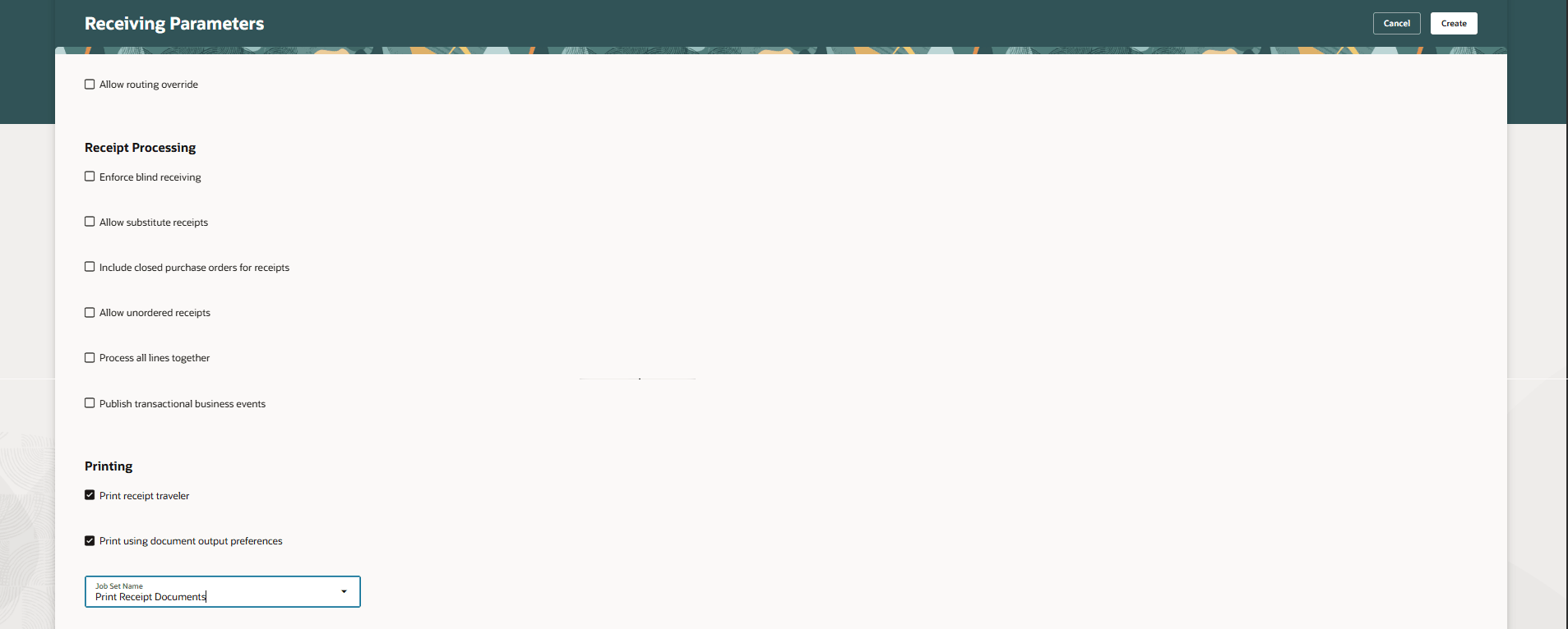

「印刷」で「受入伝票の印刷」および「文書出力プリファレンスを使用して印刷」チェック・ボックスを選択し、関連するジョブ・セットを選択して在庫組織の出力プリファレンスを有効にします。
受入パラメータの更新
受入パラメータの更新
