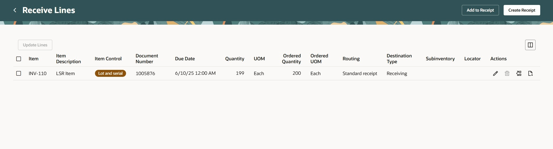

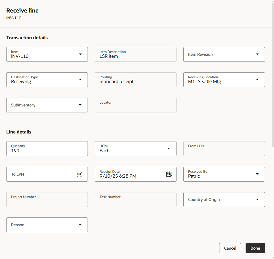

受入中のすべての受入経路で使用可能な「ロットおよびシリアル番号の記録」処理

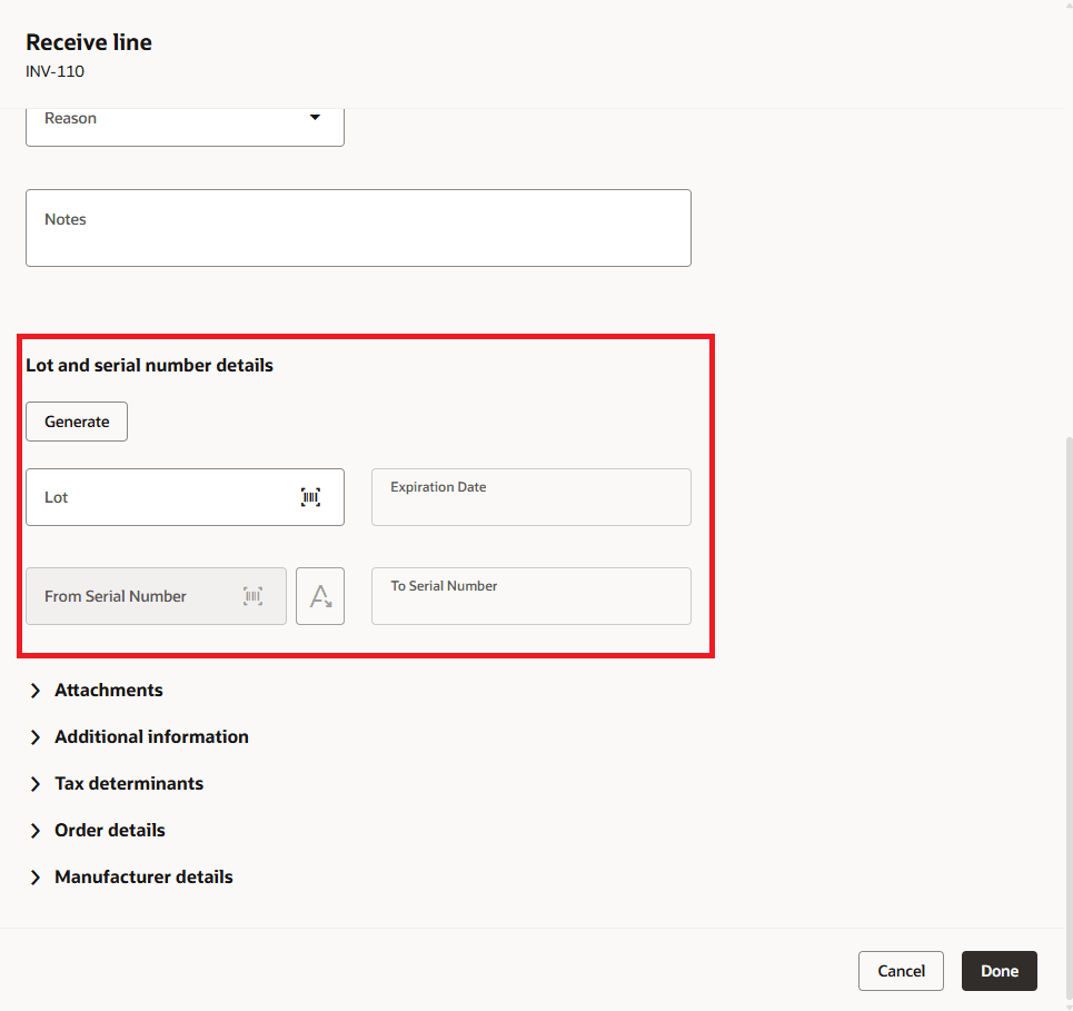

受入明細ドロワーで使用可能なロットおよびシリアル番号詳細セクション     受入明細ドロワーで使用可能なロットおよびシリアル番号詳細セクション

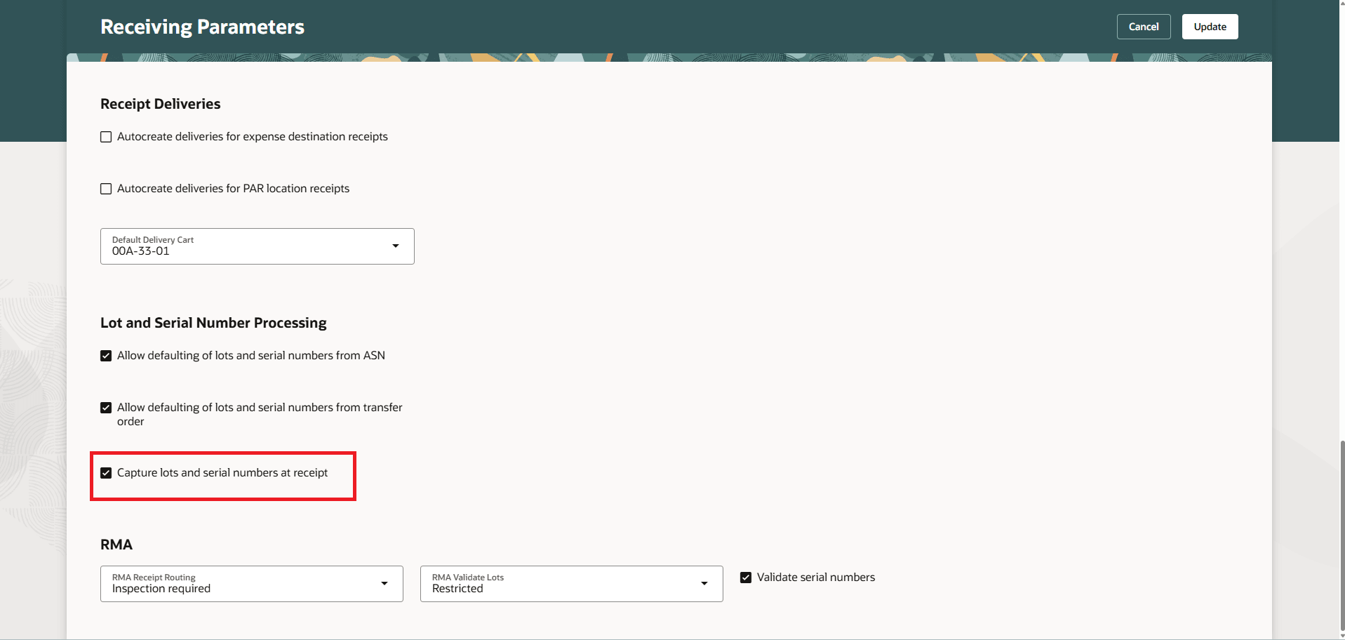

受入中のすべての受入工順のロットおよびシリアル番号を取得するには、「受入パラメータ」タスクで、選択した組織の「受入時のロットおよびシリアル番号の取得」チェックボックスを選択します。
受入パラメータ- 受入時のロットおよびシリアル番号の取得

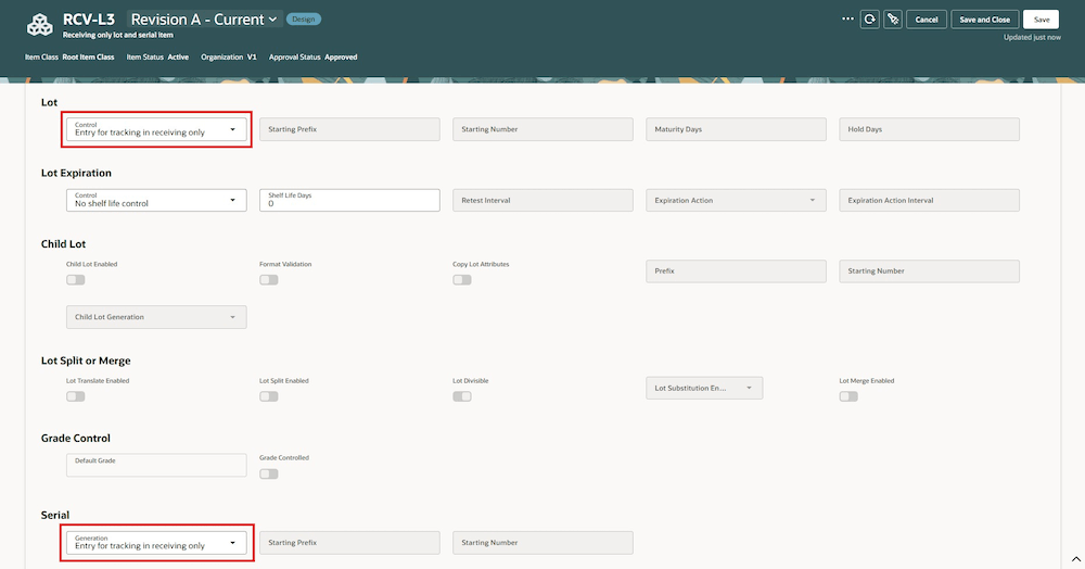

受入時に品目をロットおよびシリアル管理として排他的に指定するには、品目定義のロット管理またはシリアル生成属性を「受入時のみ追跡の入力」に設定します。
ロット管理属性とシリアル生成属性の新しい値
