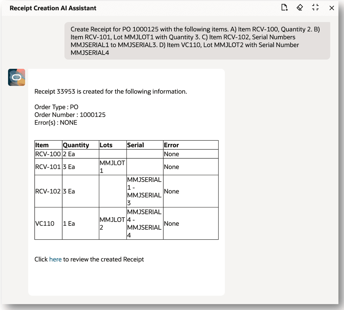

これで、領収書作成アシスタントAIエージェントを使用して、配信確認Eメールから重要な詳細をコピーしてAIエージェントのチャット・ボックスに貼り付けることができます。 その後、AIエージェントは自動的に領収書を生成し、時間、労力、手作業を節約します。

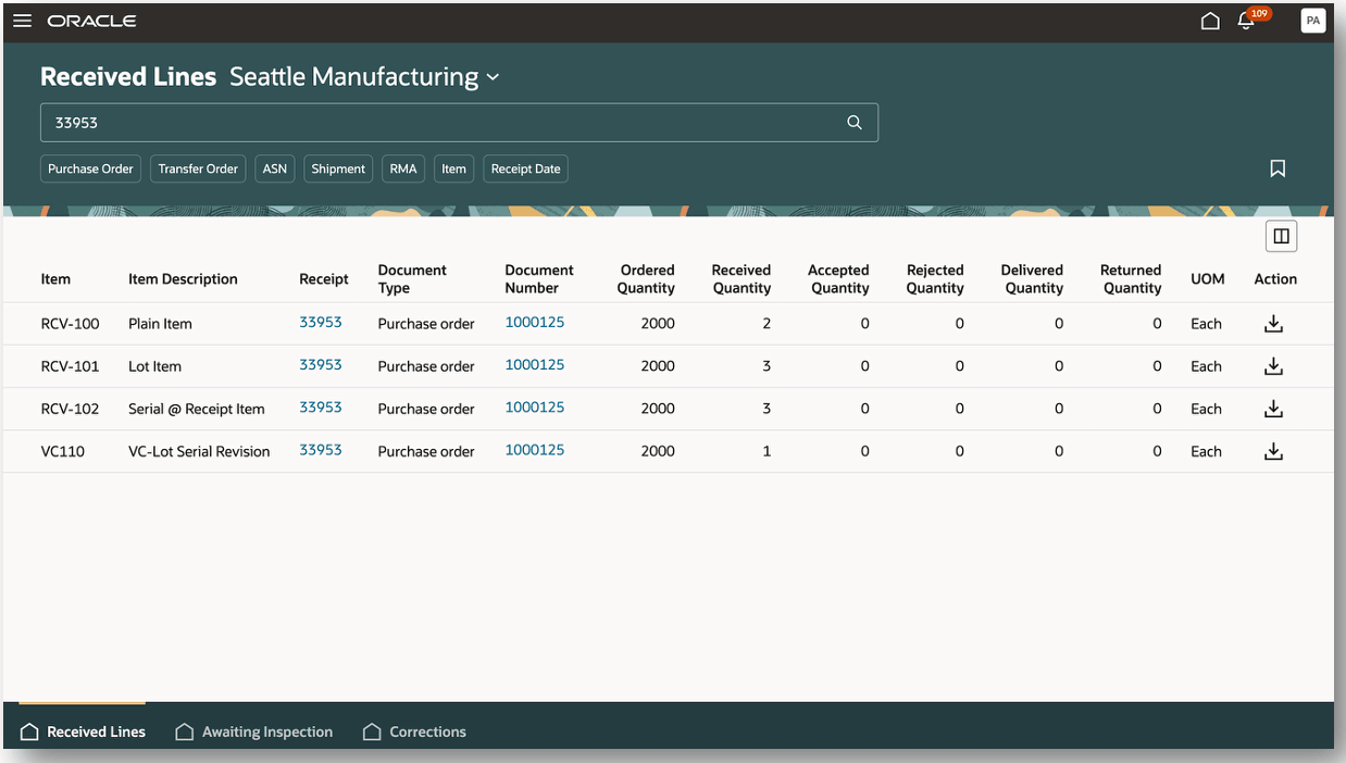

入金が正常に作成されると、受注タイプや受注番号などの入金詳細が表示されます。 さらに、品目、数量、ロットおよびシリアル番号の詳細など、受入明細レベルの詳細が表示されます。 領収書を処理できなかった場合は、適切なエラー・メッセージが表示されます。
ここをクリックして作成済の受入を確認確認メッセージから「受入済明細」ページにナビゲートできます。
受入作成アシスタント
「受入済明細」ページで受入詳細をレビューして、受入が正常に作成されたことを確認できます。 また、受入要約ページおよび受入トランザクション履歴ページにナビゲートできます。
受入済明細

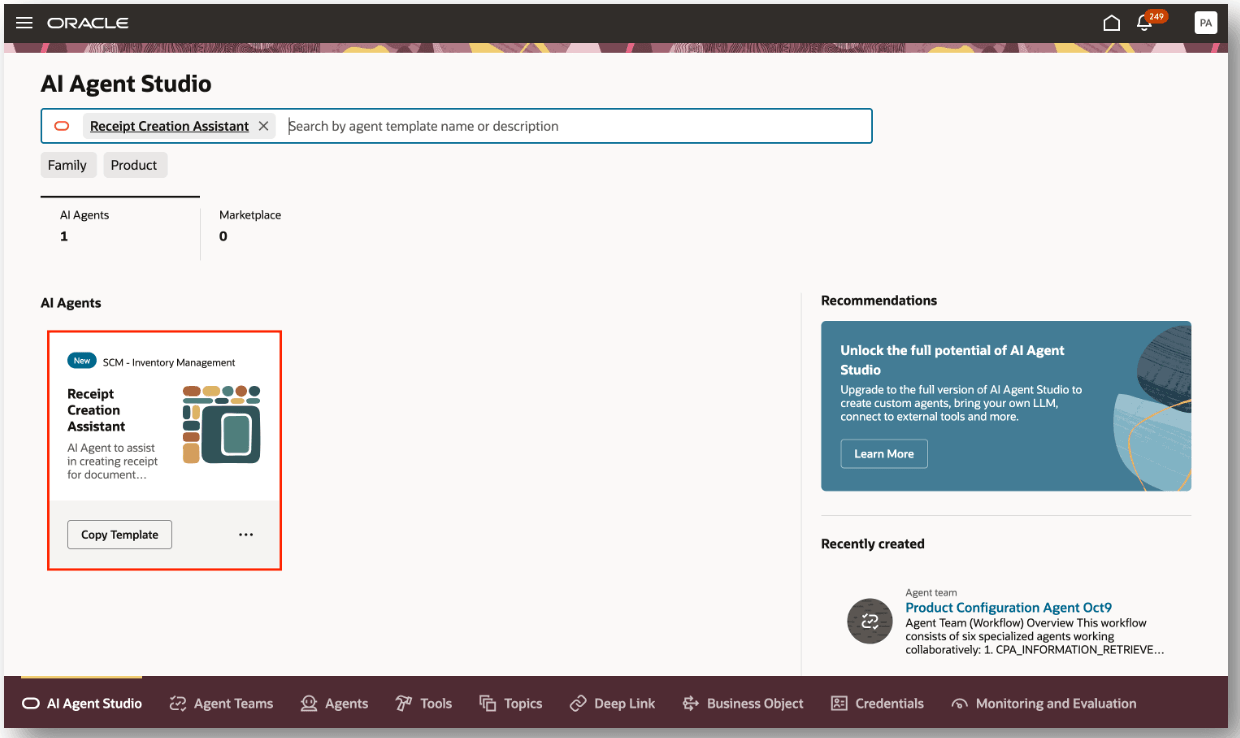

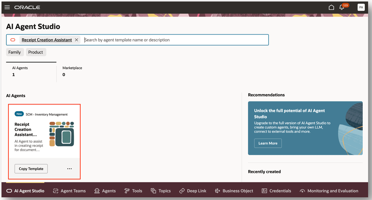

AI Agent Studioを使用して、事前構成済エージェント・テンプレートを使用またはコピーし、ビジネス・プロセスのエージェントを作成できます。 エージェント・チームのすべてのアーティファクトにサフィクスを自動的に追加するには、「テンプレートを使用」のかわりに「テンプレートのコピー」を使用できます。 テンプレートをコピーすると、エージェント・チーム・キャンバスに直接移動し、エージェント・チームの設定、エージェント、ツールおよびトピックを編集できます。 「テンプレートを使用」オプションを使用すると、エージェント・チームの各アーティファクトを構成するためのステップ・バイ・ステップのプロセスを実行できます。
エージェント・テンプレート:レシート作成アシスタント
入金作成アシスタント・テンプレート
AI Agent Studioの使用方法の詳細は、「AI Agent Studioの使用方法」を参照してください
