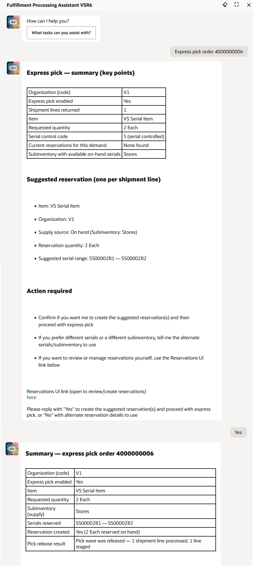

サンプル・プロンプト
- 簡易ピッキング順序 VS000001
フォローアッププロンプト:
- 簡易ピックを続行
- 予約の作成および簡易ピックの続行
- 保管場所「店舗」で予約を更新し、簡易ピックを続行します
- クイック出荷ステージ・オーダー VS000002
フォローアッププロンプト:
- クイック出荷ステージに進む
- シリアルを続行し、クイック出荷ステージを実行します
- 保管場所店舗からのシリアルの続行
- リリース・ルールVS自動ピックを使用してオーダーVS000003をピック・リリースします
- ピック元保管場所「ストアー」およびピック元保管棚1.2.1を使用したオーダーVS000004のピック・リリース

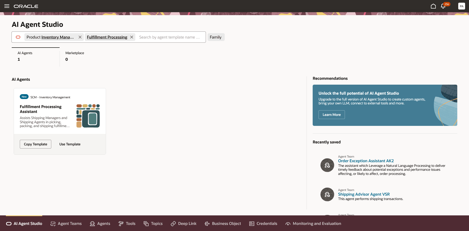

AI Agent Studioを使用して、事前構成済エージェント・テンプレートを使用またはコピーし、ビジネス・プロセスのエージェントを作成できます。 エージェント・チームのすべてのアーティファクトに接尾辞を自動的に追加するには、「テンプレートの使用」のかわりに「テンプレートのコピー」を使用できます。 テンプレートをコピーすると、エージェント・チーム・キャンバスに直接移動し、エージェント・チームの設定、エージェント、ツールおよびトピックを編集できます。 「テンプレートの使用」オプションを使用すると、エージェント・チームの各アーティファクトを構成するためのステップバイステップのプロセスを実行できます。
エージェント・テンプレート:履行処理アシスタント
履行処理アシスタント・テンプレート
AI Agent Studioの使用方法の詳細は、「AI Agent Studioの使用方法」を参照してください
