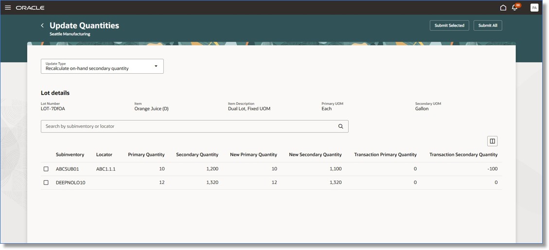

次のオプションから更新タイプを選択できます。
  • 手持基準数量の再計算:第2数量は変更されず、更新された換算レートに基づいて新しい基準数量が計算されます。
  • 手持第2数量の再計算:基準数量は変更されず、更新された換算レートを使用して新しい第2数量が計算されます。
  • 手持残高の更新:新しい基準数量または第2数量を手動で入力でき、その他の値は換算レートに基づいて自動的に導出されます。
特定の保管場所またはすべての保管場所に対して、新しい換算レートを使用して更新を適用することを選択できます。
数量の更新ページ
数量の更新ページ

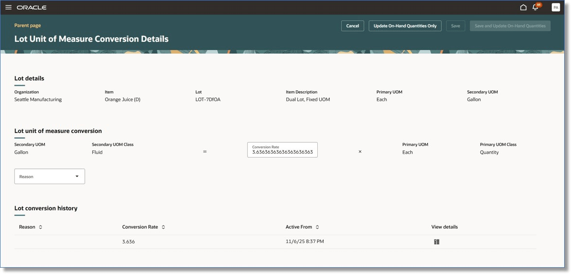

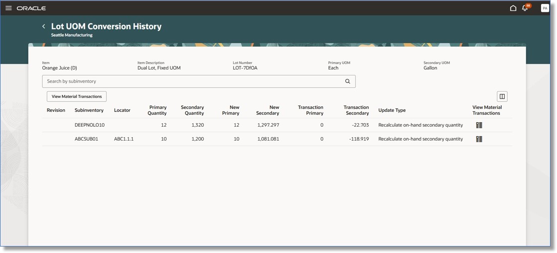

「ロット単位換算詳細」ページで換算レート更新の履歴をレビューし、関連する手持数量更新の詳細にドリルダウンして、「資材取引」ページにアクセスして詳細を確認できます。
ロット単位換算履歴
ロット単位換算履歴

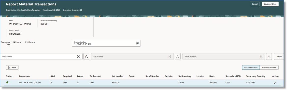

資材トランザクションのレポート ページ
資材トランザクションのレポート ページ

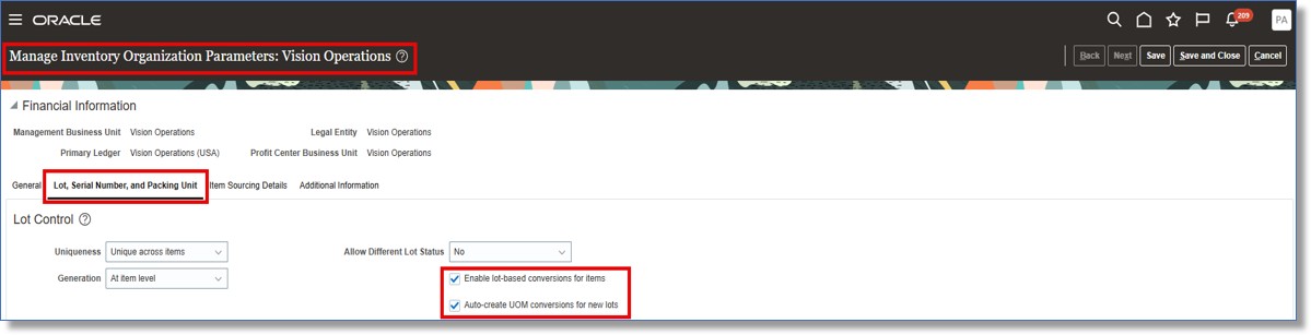

在庫組織に対してロット固有の単位換算を有効にするには:
  1. 「在庫組織パラメータ」ページにナビゲートします。
  2. 「ロット」、「シリアル番号」および「梱包ユニット」タブを選択します。
  3. 次のオプションを確認して設定します。
    • ロット固有の変換の有効化
    • 新規ロットの単位換算の自動作成
      • このオプションを選択すると、ロットが最初に受入されたときに単位換算が自動的に作成されます。
      • このオプションを選択しない場合は、ロット単位換算を手動で作成する必要があります。
在庫組織パラメータ
在庫組織パラメータ
