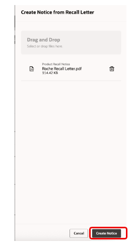

ユーザー・インタフェースから直接サプライヤ・リコール・レターをPDF形式でアップロードし、AIエージェントによって自動的にリコール通知にキュレートできるようになりました。
PDFを手動で読んでデータを入力するかわりに、仕入先通知書PDFをアップロードするだけです。
これにより、スケジュール済プロセスがトリガーされ、ヘッダー詳細、連絡先、部品、ロットおよびシリアルが自動的に解析され、元の通知書とAIでキュレートされた出力の両方が添付されたリコール通知が作成されます。
アプリケーションは、部品の関連性を評価し、「受入待ち」や「レビュー待ち」などの初期ステータスを割り当て、「受入待ち」ステータスで通知が作成されると、デフォルトでリコール・マネージャに通知します。
この機能改善により、手動によるデータ入力が排除され、リコール通知の作成が高速化され、サプライヤ・リコール管理の効率性と正確性が向上します。

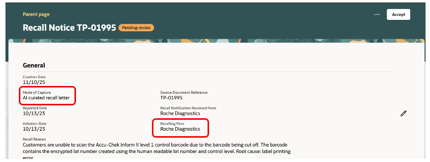

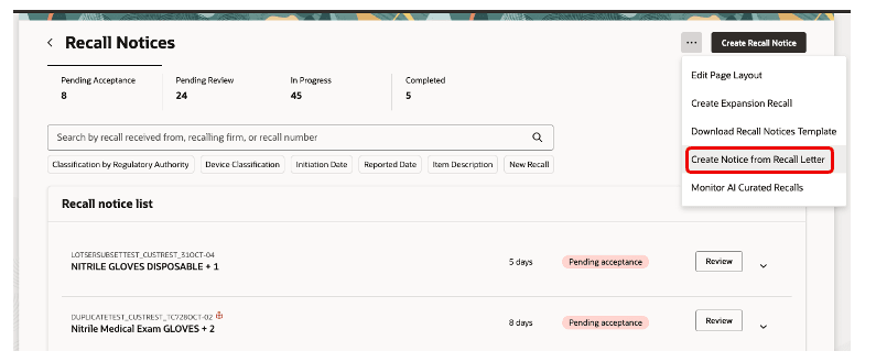

リコール通知の作成
リコール通知の作成
リコール・レターのアップロード
リコール・レターのアップロード

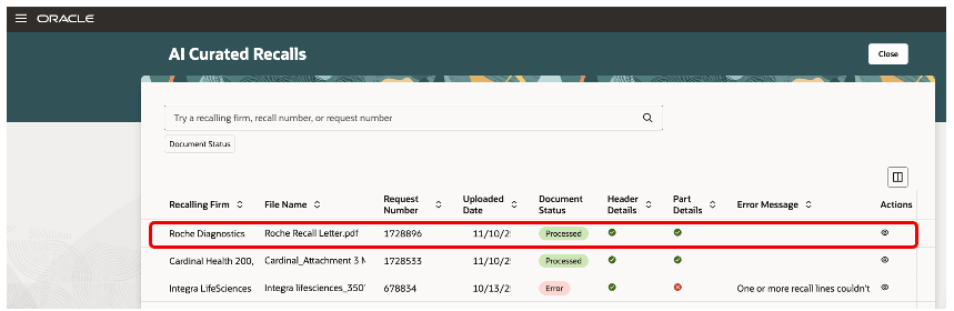

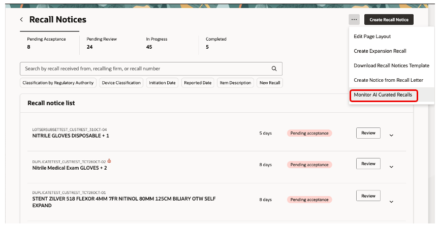

各文書の処理ステータス(処理中、処理済またはエラー)を追跡し、ドリル・インして、受入前に欠落している属性を確認または編集できるようになりました。
AIによるリコールの監視
AIによるリコールの監視
AIキュレーション済リコール処理ステータス
AIキュレーション済リコール通知の表示
AIキュレーション済リコール通知の表示

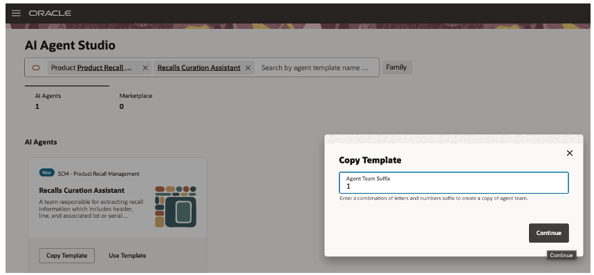

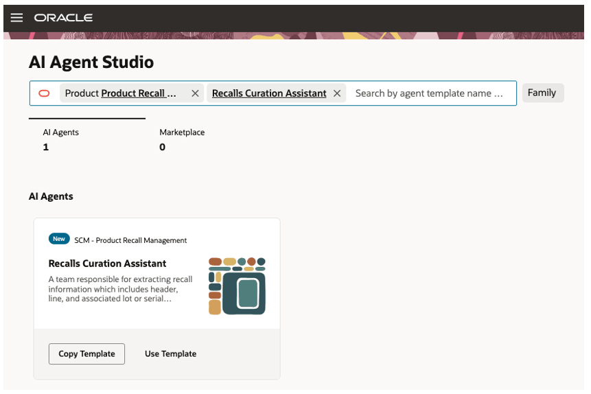

  3. ホームページ>ツール> AI Agent Studioに移動し、ファミリを SCMに設定し、製品を製品リコール管理に設定し、リコールキュレーションアシスタントを検索し、リコールキュレーションアシスタントでテンプレートをコピーをクリックします。
AIエージェント・テンプレートのコピー
AIエージェント・テンプレートのコピー
  1. 接尾辞の番号1を入力し、「続行」をクリックします。 接尾辞を使用して、バージョン(1、2、3など)を指定することをお薦めします。
AIエージェント・テンプレート・バージョンの作成

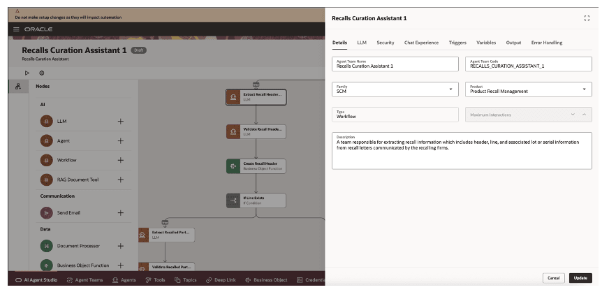

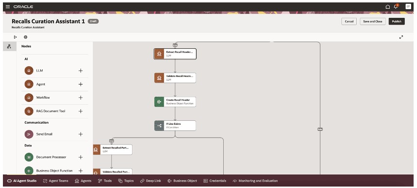

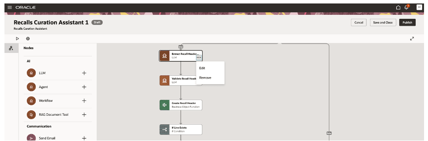

  1. . . . > [編集]をクリックします。
テンプレートの編集
テンプレートの編集
  1. 「詳細」タブで事前定義済の値を使用するか、必要に応じて変更します。
エージェント詳細
エージェント詳細

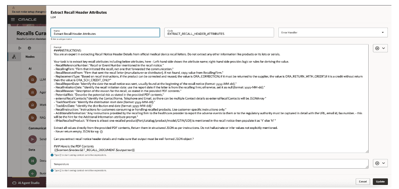

  1. 「LLM」をクリックし、事前定義済プロンプトを確認します。 必要に応じて、変更して「更新」をクリックします。
LLMの変更
LLMの変更

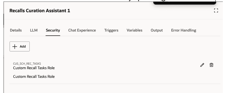

  1. 「セキュリティ」をクリックし、リコール通知をアップロードしてリコール通知を作成するために使用する構成済ジョブ・ロールまたはシード済ロールを割り当てます。
エージェント・セキュリティ
エージェント・セキュリティ
  1. 「公開」をクリックします。
テンプレートの公開
テンプレートの公開

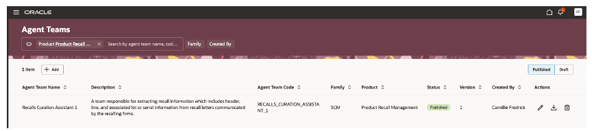

  1. [エージェントチーム]をクリックし、[リコールキュレーションアシスタント1]を検索して開き、状態が[公開済み]であることを確認します。
AIエージェント・テンプレートの新しいバージョン

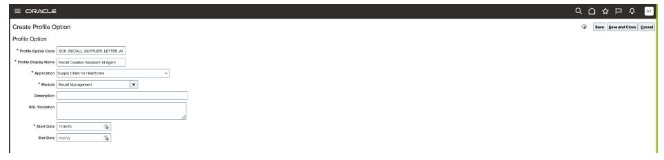

  1. 「ホーム」→「設定および保守」→「タスク」→「検索」→「プロファイル・オプションの管理」に移動し、次のようにプロファイル・オプションを定義します。
  • プロファイル・オプション・コードはSCH_RECALL_SUPPLIER_LETTER_AIである必要があります
  • Profile Display Name(プロファイル表示名): ユーザー定義の名前です。
  • アプリケーション: ヘルスケアのためのサプライ・チェーン
  • モジュール: リコール管理
  • 開始日: 現在の日付
  • このプロファイルをサイト・レベルで有効化
      拡張AIエージェントのプロファイル・オプション

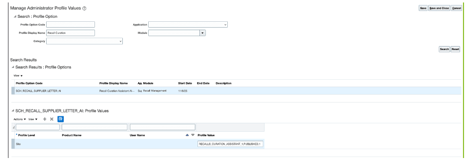

  1. 「Home(ホーム)」→「Setup and Maintenance(設定および保守)」→「Tasks(タスク)」→「Search(検索)」→「Manage Administrator Profile Values(管理者プロファイル値の管理)」に移動し、前述の定義済プロファイルを検索して、エージェント・チーム・コード、公開済およびバージョン番号で値を設定します。 たとえば、RECALLS_CURATION_ASSISTANT1、PUBLISHED、1です。
拡張AIエージェントのプロファイル値設定
