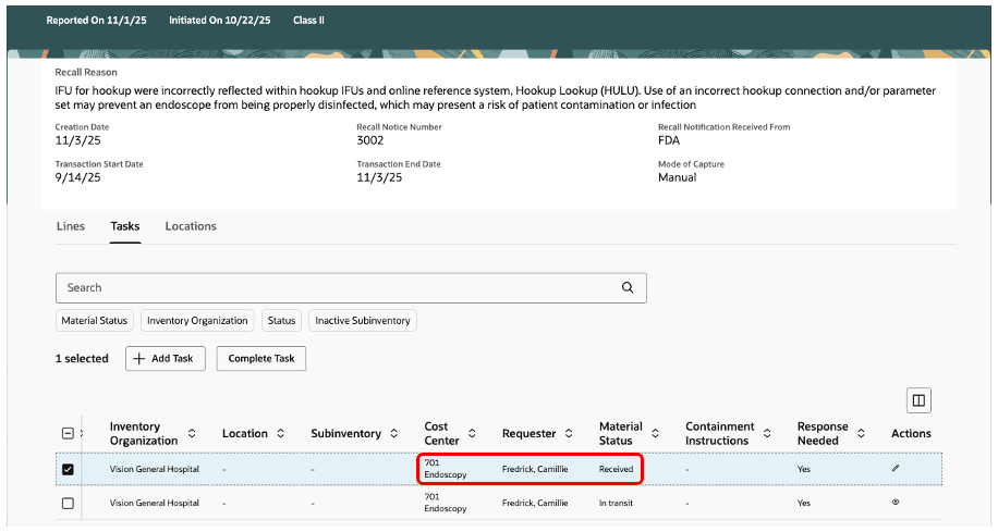

移動中または経費事業所に搬送された非在庫オーダーのリコール品目の依頼者に、包含タスクを直接割り当てて通知できるようになりました。 これにより、以前はコスト・センターのみに依存していたシナリオに依頼者レベルの操作性がもたらされます。
「リコール部品の検索」で生成された「棚卸」および「バイパス」タスクが、経費事業所および移動中出荷に対して依頼者レベルで作成されるようになりました。 トランザクションに依頼者が存在しない場合、タスクはコスト・センターにデフォルト設定されます。

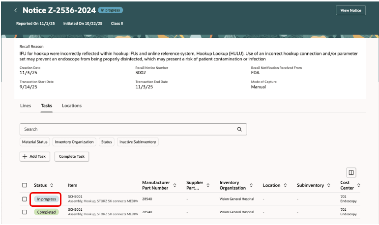

進行中ステータスの経費事業所の包含タスク
依頼者を表示する経費事業所の包含タスク
依頼者を表示する経費事業所の包含タスク

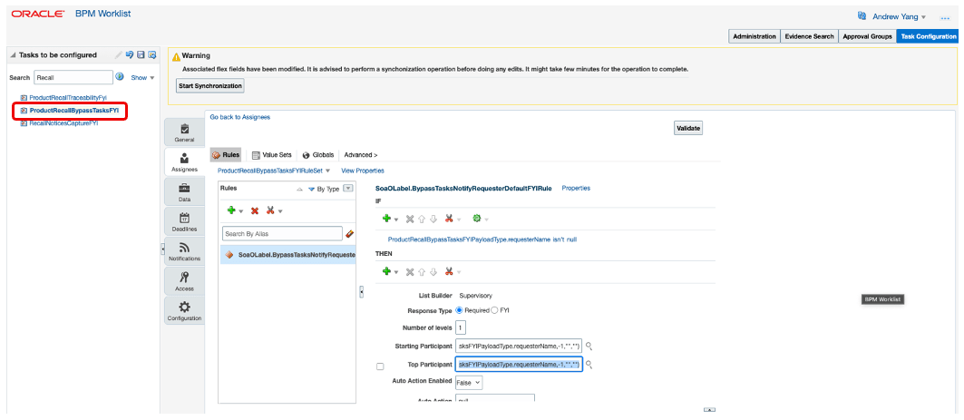

依頼者に通知するシード済BPMルール
依頼者に通知するシード済BPMルール

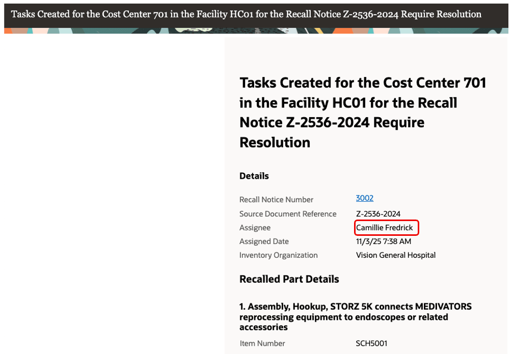

経費事業所を含む包含タスクの通知コンテンツ

依頼者に通知しない場合は、BPMワークリストでシード済ルールを無効にします。
  1. 「設定およびメンテナンス」作業領域で、「Supply Chain Managementのタスク構成の管理」タスクを使用します:
  • オファリング: 製造およびサプライ・チェーン資材管理
  • 機能領域: 施設
  1. 「BPMワークリスト」ページの「タスク構成」タブで、RecallBypassTasksFYIタスクを検索します。
  2. タスクを編集し、「ルール」に移動します。
  3. 「プロパティ」をクリックし、「アクティブ」フラグを無効にします。
