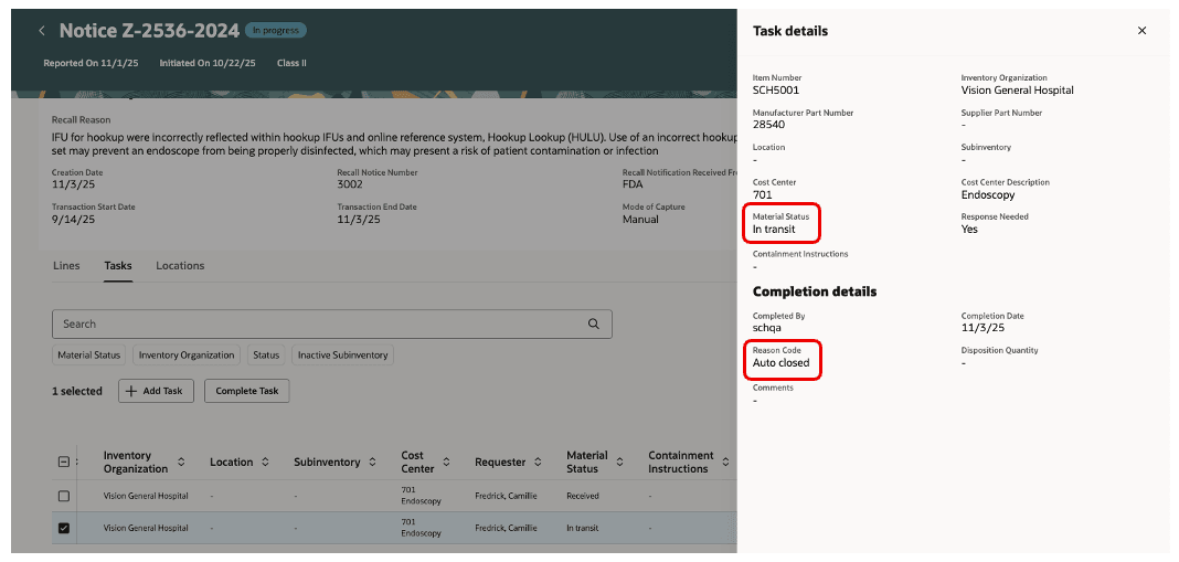

通知送信時の移動中バイパス・タスクの自動クローズ
依頼者または在庫コーディネータに通知されると、到着荷物のリコール・タスクを自動的に終了できるようになりました。
新しい「リコール・パラメータ」オプション「通知の送信後に移動中タスクを自動クローズ」を使用して、受信者に通知された後の包含タスクの手動更新が不要になります。

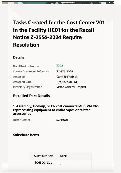

移動中タスクの通知には、製品マスターで定義されているリコール製品の代替品目も含まれるようになりました。
複数の代替が存在する場合は、すべてがそのランクとともに表示されます。

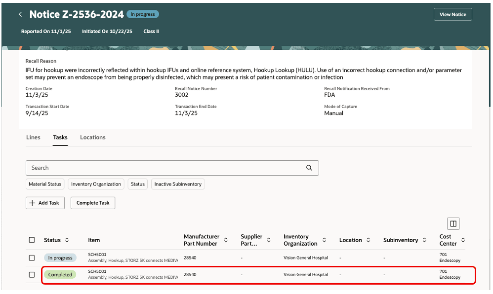

移動中出荷の包含タスク
移動中出荷の包含タスク
移動中バイパス・タスクの自動クローズ
移動中バイパス・タスクの自動クローズ
代替品目を含むタスク通知コンテンツ
代替品目を含むタスク通知コンテンツ

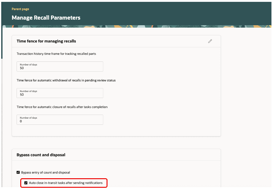

  1. 「設定およびメンテナンス」作業領域で、「製品リコール・パラメータの管理」タスクを使用します:
  • オファリング: 製造およびサプライ・チェーン資材管理
  • 機能領域: 製品リコール管理
  1. 「リコール・パラメータ」ページの「グローバル」タブで通知属性を送信した後、「移動中タスクの自動クローズ」を使用可能にします。 このパラメータは、「棚卸のバイパス」および「処分タスク」属性が有効になっている場合にのみ表示されます。
リコール・パラメータ構成
リコール・パラメータ構成
