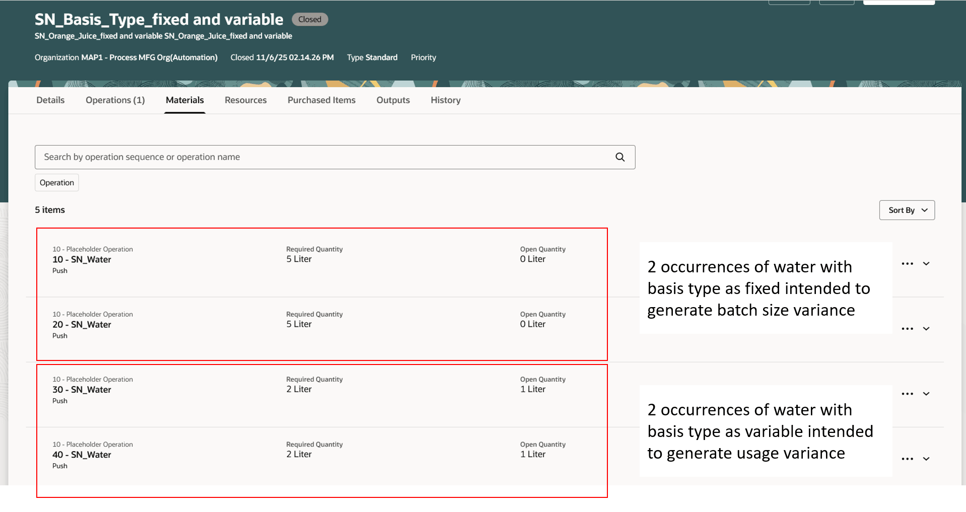

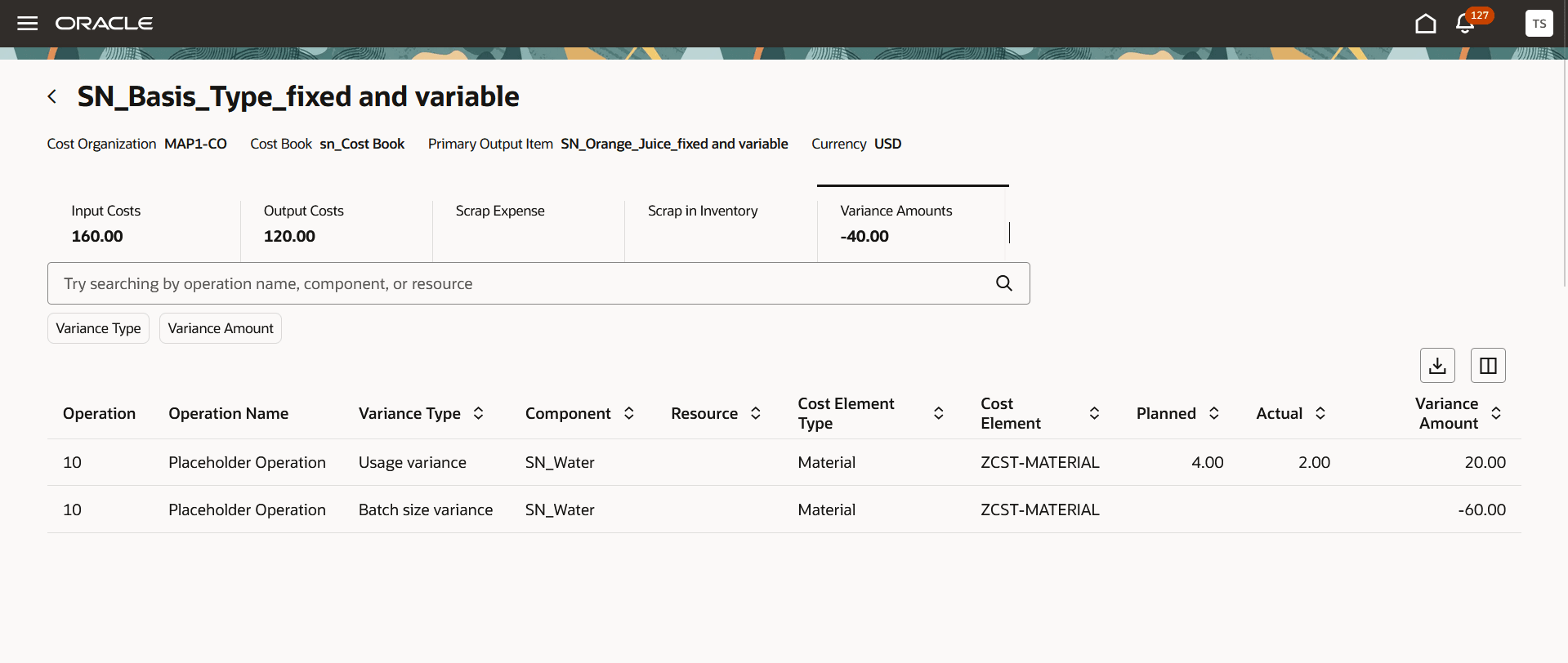

差異計算では、使用状況およびバッチ・サイズの差異を計算するために、品目および工程に加えて基準タイプが考慮されるようになりました。 同じ工程で異なる基準タイプを使用して1つの品目が複数回追加され、使用量とバッチ・サイズの両方の差異が発生する作業オーダーの例を確認します。
異なる基準タイプを使用して資材が工程に複数回割り当てられる作業オーダー
差異が工程、品目および基準タイプ・レベルで計算され、使用とバッチ・サイズの差異の両方を生成する作業オーダー原価UI
差異が工程、品目および基準タイプ・レベルで計算され、使用とバッチ・サイズの差異の両方を生成する「作業オーダー原価」ページ

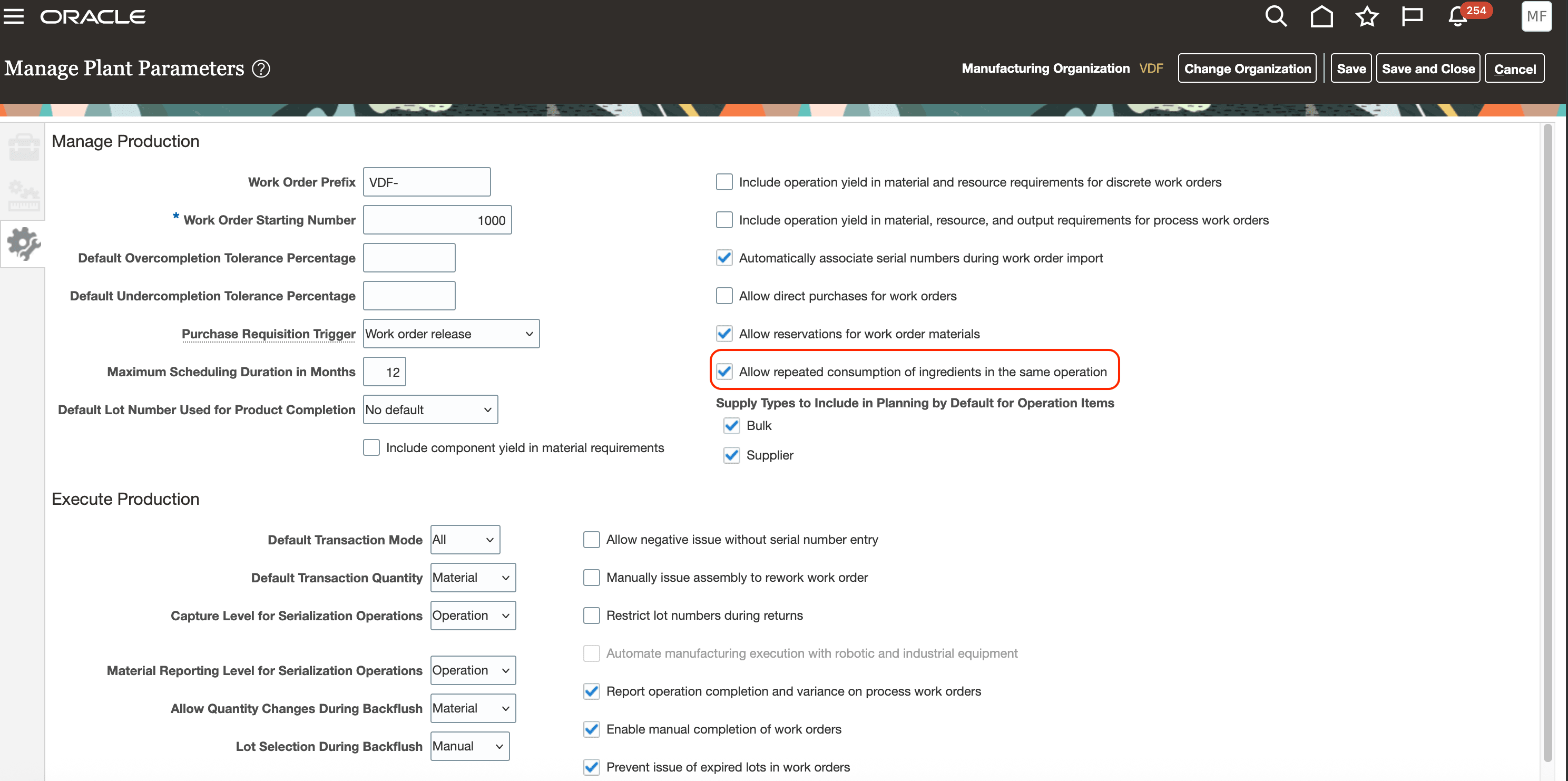

有効化および構成ステップ
プラント・パラメータを設定して、粒度レベルで差異計算を有効にします。
  1. 「設定および保守」作業領域で、「プラント・パラメータの管理」タスクを検索して選択します。
  2. 「工場パラメータの管理」ページで、必要な在庫組織を選択します。
  3. 「作業実行」タブの「生産の管理」で、「同じ工程の原料の繰返し消費を許可」チェック・ボックスを選択します。
工場パラメータの管理ページ
工場パラメータの管理ページ
