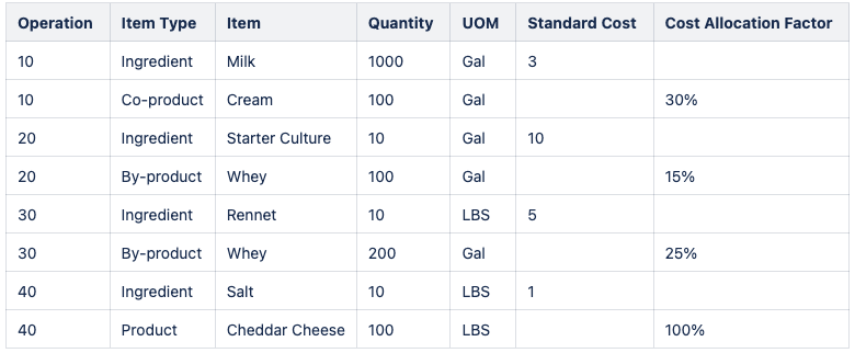

標準原価計算では、作業定義で副産物および副産物の複数のインスタンスとそれらの原価割当率を使用して、混合標準原価を計算するようになりました。 副産物が異なる工程で産出される作業定義の例を見てみましょう。
原価計算に使用する作業定義の例
原価計算に使用する作業定義の例

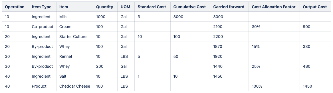

原価計算
標準原価積上計算
標準原価積上計算
標準原価= 出力原価/数量
クリームの標準原価= 900/100 = $9
Wheyの標準原価= (330+480)/(100+200) = $2.7
チェダーチーズの標準原価= 1450/100 = $14.5
Wheyの両製品完了は、$2.7のこの計算済標準原価を使用して原価計算されます。
