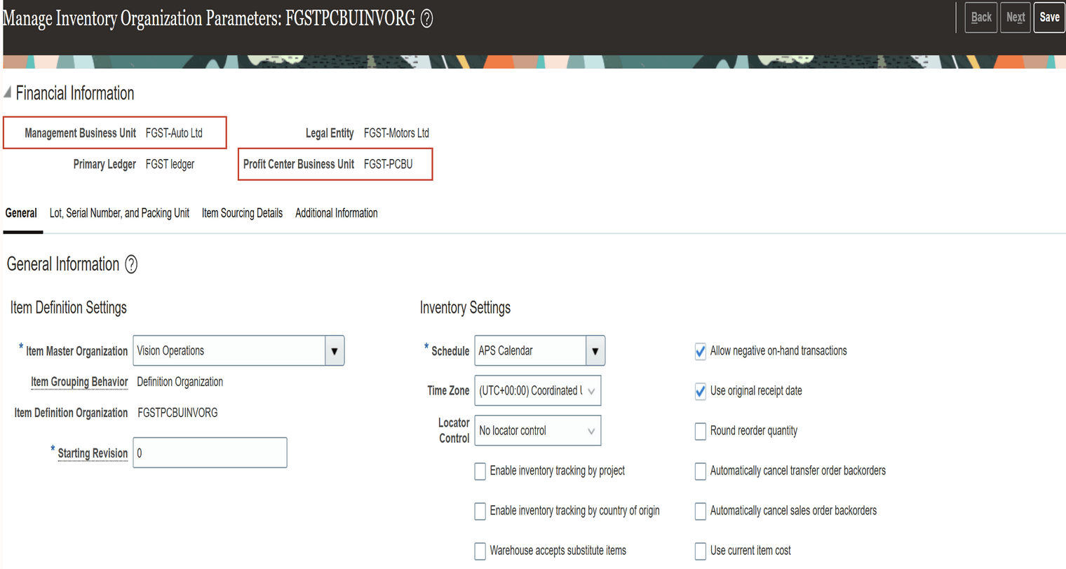

管理BUと利益センターBUが設定された在庫組織パラメータ・ページのスクリーンショット

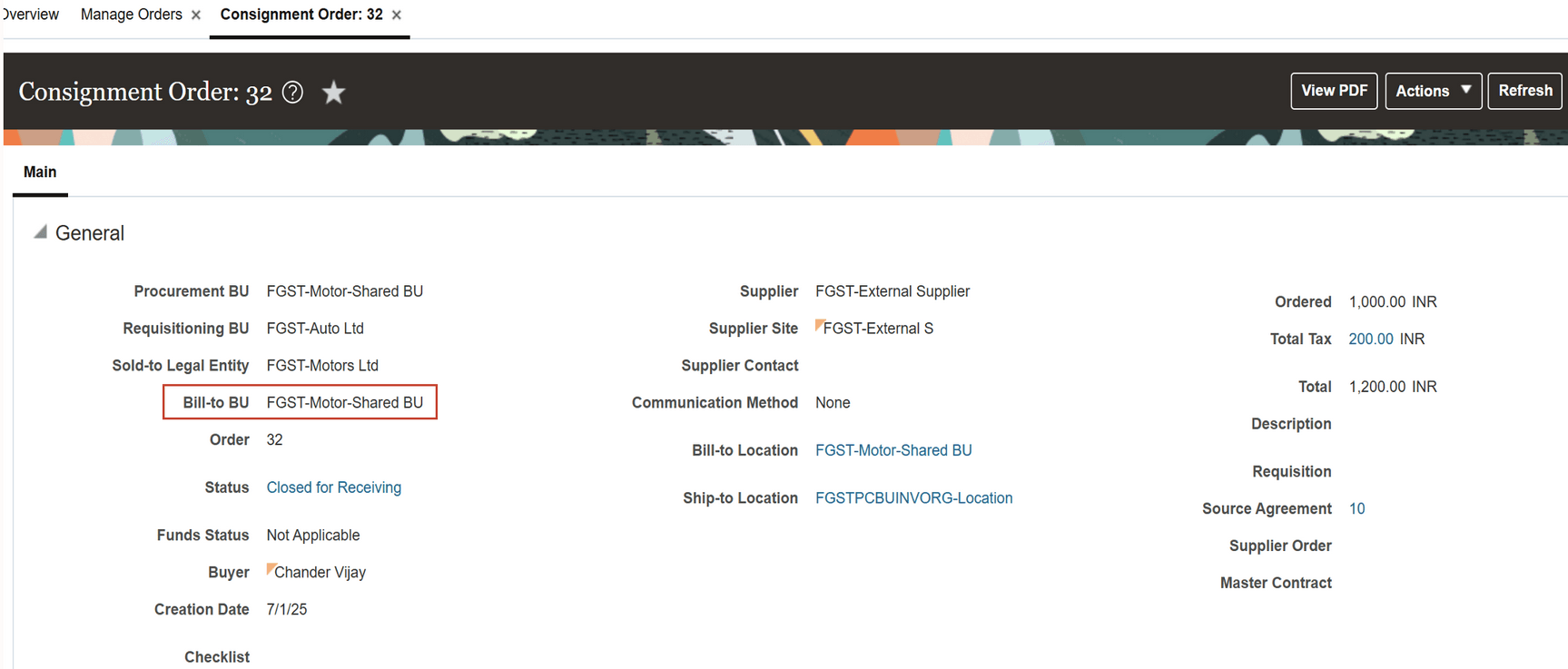

オーダーの預託購買オーダーおよび請求先BUのスクリーンショット

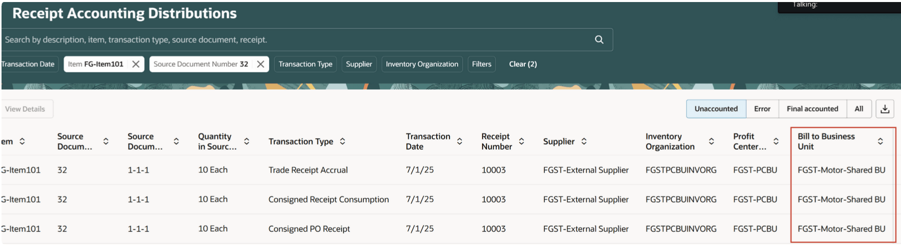

購買オーダーに記録された正しい請求先BUがある受入会計配分のスクリーンショット
