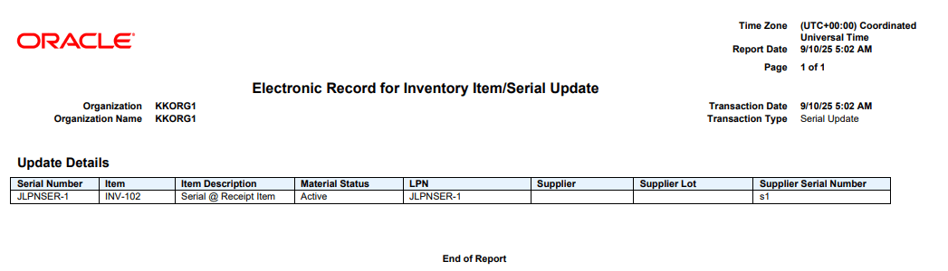

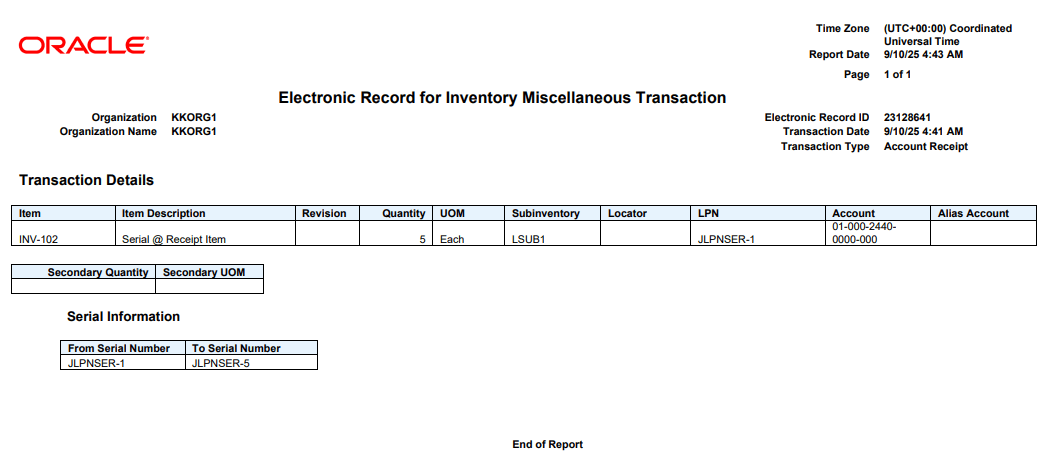

その他トランザクション: 電子レコードにLPN値が表示されるようになりました。
LPN詳細を含むその他取引
LPN詳細を含むその他取引

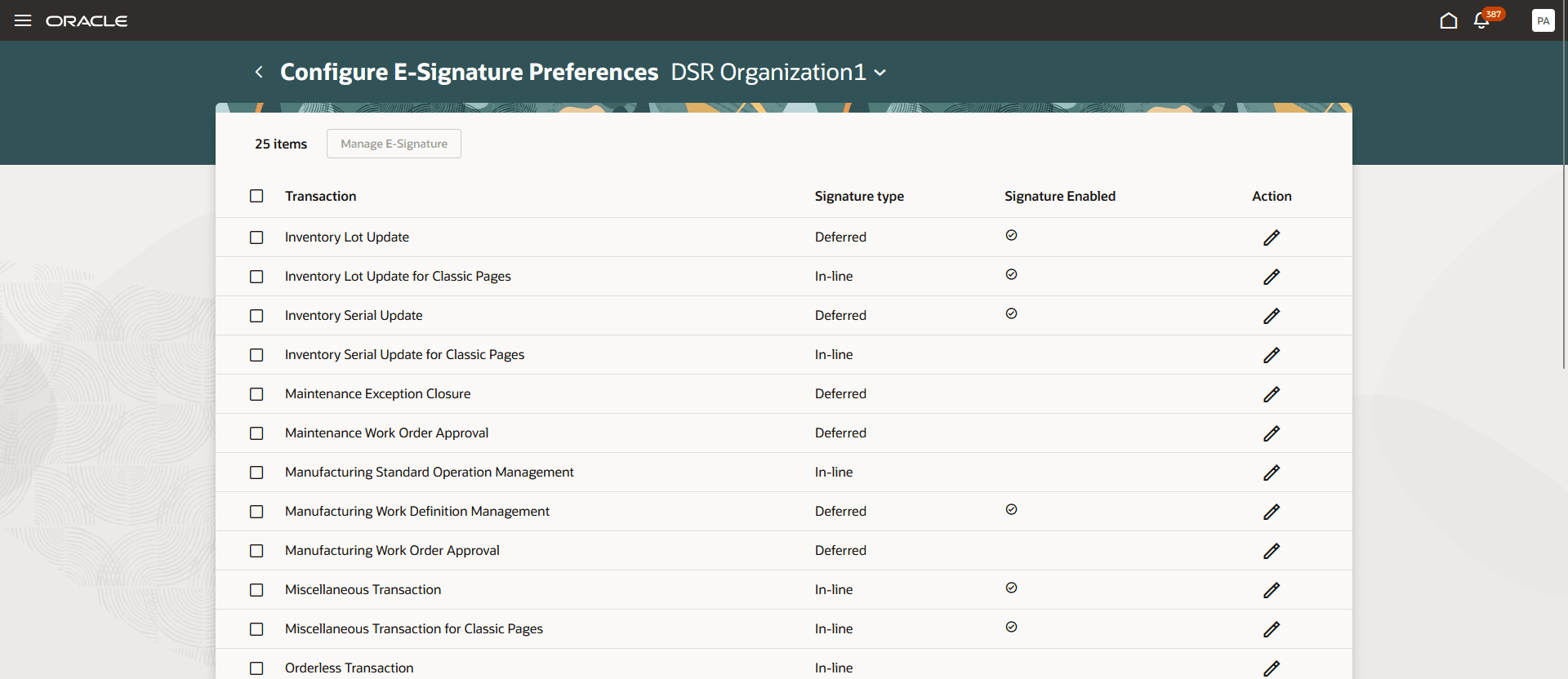

電子署名プリファレンスの構成:
電子署名の設定ページを使用すると、組織の電子署名を有効にできます。
この機能を有効または無効にするには、次のステップを実行します:
  1. 「設定および保守」作業領域で、「電子署名プリファレンスの構成」タスクを検索して選択します。
  2. 新規組織を追加するか、既存の組織を選択します。
  3. 「編集」アイコンをクリックし、「署名使用可能」チェック・ボックスを選択して、適切な署名タイプを選択します。
  4. チェック・マーク・アイコンをクリックして、変更を保存します。
  5. 複数のトランザクションまたはすべてのトランザクションの電子シグネチャを一度に有効化または無効化するには、「電子シグネチャの管理」アクションを使用します。
電子シグネチャ・プリファレンスの構成
電子シグネチャ・プリファレンスの構成
