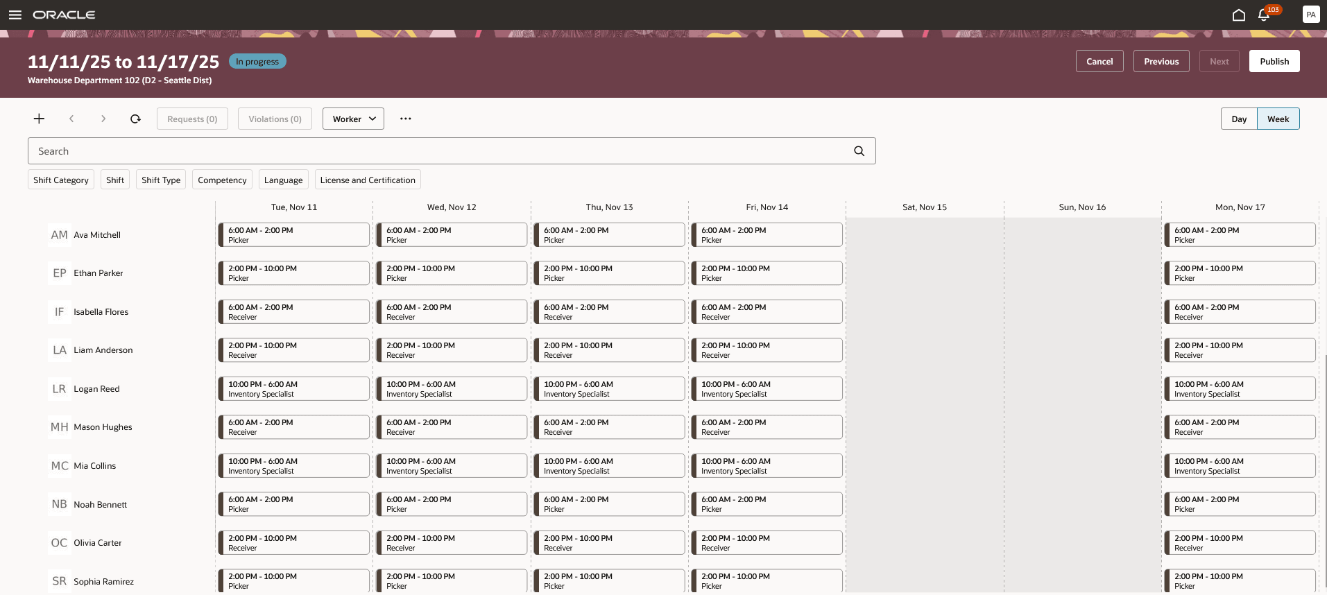

ワークフォース・スケジュール
ワークフォース・スケジューリングでは、従業員のシフト・スケジュールを管理できます。 これは、従業員が今後数日、数週間、数か月で勤務する時期と場所を意味します。 管理者と従業員の両方が勤務スケジュールを計画および定義できます。 マネージャは、従業員の勤務可能状況、承認済休暇欠勤および勤務志向を可視化して、事前にスケジュールを作成できます。
「在庫タスク割当」ページからワークフォース・スケジュールにナビゲートして、生成されたスケジュールを表示し、進行中のスケジュールの割当を上書きします。
ワークフォース・スケジュールの作成および管理の詳細な手順は、Oracle Help Centerで入手可能な『Oracle Fusion Cloud Human Resources: Workforce Schedulingの実装および管理』ガイドを参照してください。

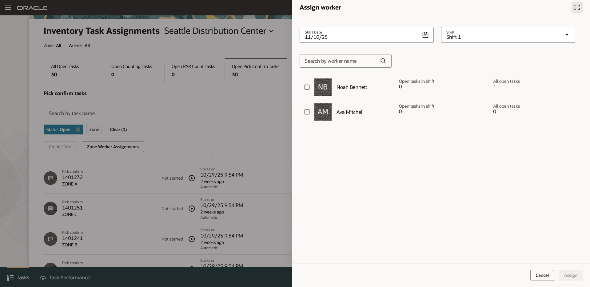

在庫タスクへの就業者割当
就業者をタスクに割り当てると、「就業者の割当」ドロワーに「ゾーン就業者アサイメント」構成に基づいて就業者が表示されるか、使用可能なすべての就業者が表示されます。 ただし、ゾーンがワークフォース・スケジューリングを使用するように構成されている場合、「就業者の割当」ドロワーには、選択した日付およびシフトに従ってワークフォース・スケジュールから使用可能な就業者が表示されます。 この場合、ゾーン・ワーカー割当構成は使用されません。
使用可能な就業者のリストは、在庫ゾーンに関連付けられた部門のワークフォース・スケジュールから導出されます。 リストは、そのゾーン内のアクティビティ・タイプにリンクされたジョブまたはスケジューリング・グループを使用してさらに絞り込まれます。
就業者に新しいタスクを割り当てると、現在のシフト内およびシフト間でその就業者にすでに割り当てられているタスクの数を表示することもできます。
就業者の割当
就業者の割当

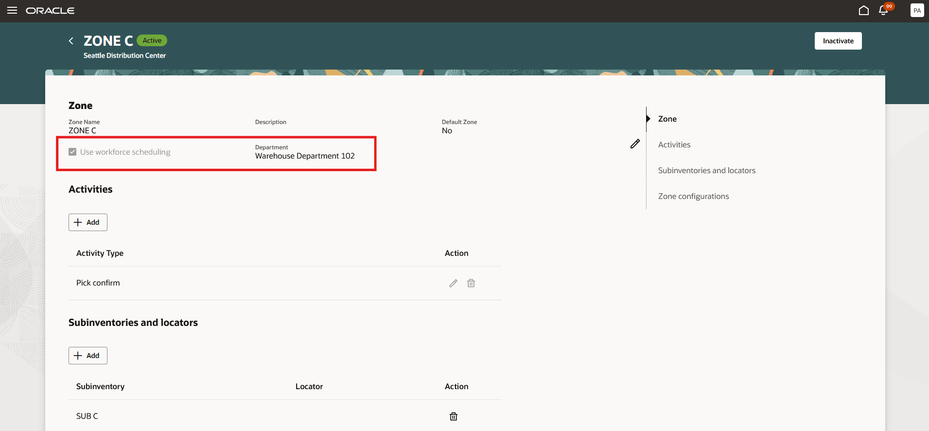

ゾーンを部門にマップ
「在庫ゾーン」タスクを使用して、各ゾーンをワークフォース・スケジュールが生成される適切な部門にリンクします。
  • ワークフォース・スケジューリングの使用:ゾーンでワークフォース・スケジューリングを使用するかどうかを示す新しいチェック・ボックスが使用できるようになりました。
  • 部門: 「ワークフォース・スケジューリングの使用」チェック・ボックスが選択されている場合は、ゾーンが割り当てられる部門を指定する必要があります。 この部門は、タスク割当時に考慮されるスケジュールと就業者、およびそのゾーンで作成されたタスクを決定します。
この設定を完了すると、ゾーンに対してタスクが作成され、マネージャが使用可能な就業者を表示すると、ゾーンと部門間のマッピングが自動的に使用されて、対応する部門の勤務スケジュールが識別され、そのゾーンとシフトの適格就業者が決定されます。 専用部門の就業者を使用するように各ゾーンを構成することも、同じ部門を複数のゾーンにマップして複数のゾーンで就業者を共有できるようにすることもできます。

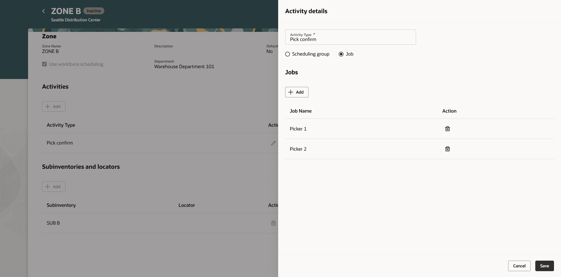

在庫ゾーン内の活動タイプ定義を使用して、各活動タイプをジョブまたはスケジューリング・グループにマップします。
  • 個々のジョブ・ロール別にワークフォースをスケジュールする場合は、ジョブにマップします。
アクティビティ・タイプからジョブへのマッピング
  • スケジューリング・グループを使用してワークフォース割当を管理する場合は、スケジューリング・グループにマップします。 スケジューリング・グループは、ワークフォース・スケジューリングに使用される関連ジョブの集合を表します。
アクティビティ・タイプからスケジューリング・グループへのマッピング
このマッピングにより、タスク割当中に適格就業者をフィルタおよび表示できます。 ジョブまたはスケジューリング・グループがマップされたアクティビティ・タイプと一致する就業者は、割当対象とみなされます。 これは、倉庫オペレータ、監督者、管理者など、複数のロールのスケジュールが部門スケジュールに含まれているが、特定のタスクの実行に適格なのは倉庫オペレータのみです。
マッピングが定義されていない場合は、資格フィルタは適用されません。 その結果、ジョブ・ロールに関係なく部門およびシフトに割り当てられたすべての就業者が、タスク割当時に選択できるようになります。

  1. 「設定および保守」作業領域にナビゲートします。 「在庫ゾーン」タスクを検索して選択します。
  2. 「ワークフォース・スケジューリングの使用」チェック・ボックスを選択し、ゾーンに関連付けられている「部門」を選択します。
  3. (オプション)ジョブをアクティビティ・タイプにマップするには、アクティビティ・タイプの横にある「編集」アイコンをクリックし、そのアクティビティ・タイプに適格なジョブを追加します。
  4. (オプション)スケジューリング・グループをアクティビティ・タイプにマップするには、アクティビティ・タイプの横にある「編集」アイコンをクリックし、そのアクティビティ・タイプの対象となるスケジューリング・グループを追加します。
