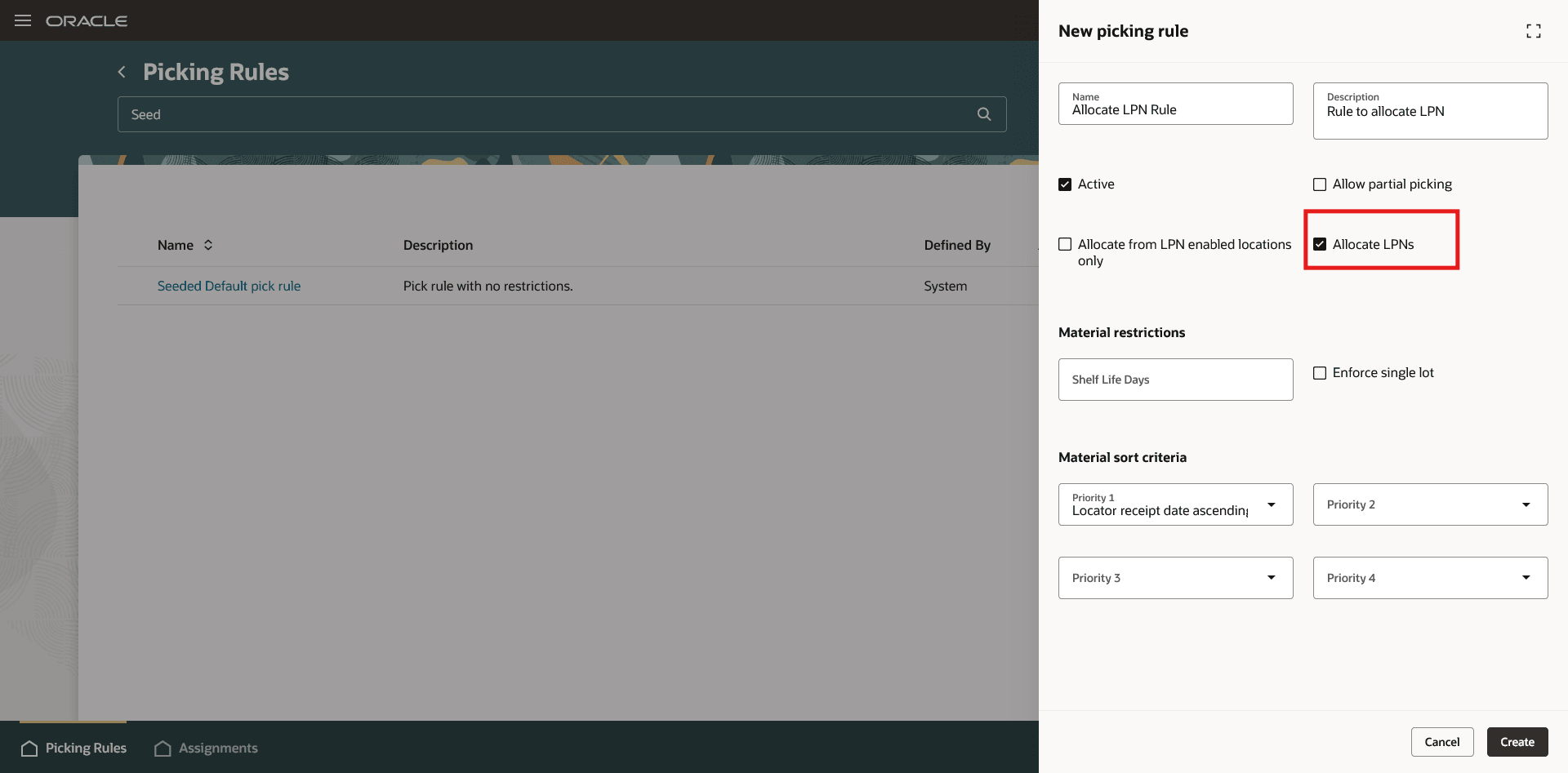

LPNの割当
「ピッキング・ルール」設定に、新しいフラグ「LPNの割当」が追加されました。 このフラグが有効で、割当がLPN対応ロケーションからのものである場合、割当時にピッキング・ラインにLPNが自動的にスタンプされます。 「ピッキング・ルール割当」を使用してピッキング・ルールを割り当てることで、LPN割当を適用する特定の条件を定義できます。 たとえば、品目別、ソース保管場所別、トランザクション・タイプ別、ソース・タイプ別などです。
配賦時には、以下の処理が行われます。
  • 予約からの場所、ロットおよびシリアル詳細を含むすべての既存の予約を尊重します。
  • 構成済ソート基準を適用して、ピッキングの優先ロケーションおよびLPNを決定します。
  • 定義されたソート優先度に基づいて、LPN対応事業所と非LPN事業所の両方からの割当をサポートします。
  • 要求数量およびLPNで使用可能な数量に応じて、LPNをピッキング明細に全部または一部配賦できます。
  • LPNが完全に配賦された後に、LPNを完全に配賦済としてマークし、他のトランザクションから制限して、配賦の整合性を維持します。
  • 全LPN取引用に構成された保管場所または保管棚からの割当は、完全なLPNが使用可能な場合にのみ行われます。
  • ピッキング明細ごとに1つのLPNを割り当てます。 要求数量が単一のLPNで使用可能な数量を超えた場合、ピッキング明細は複数の明細に分割され、各明細は異なるLPNに割り当てられます。
「LPN対応ロケーションからのみ割当」という追加フラグを使用して、LPN対応ロケーションのみに割当を制限できます。 これは、「LPNの割当」オプションを使用して個別に使用することも、一緒に使用することもできます。

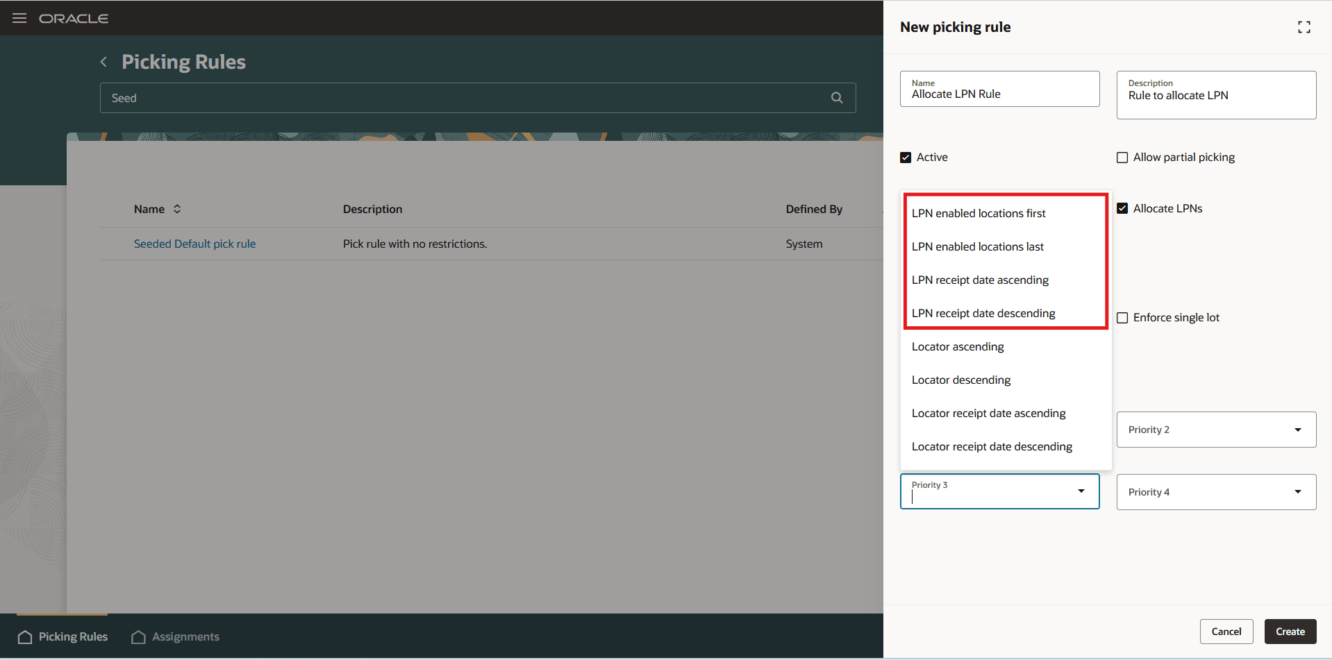

ソート基準
ここでは、配賦連番を管理し、事業所およびLPNに優先順位を付けるためのソート基準を示します。
  • LPN対応ロケーションを最初に - LPN対応ロケーションからの割当に優先順位を付けます。
  • LPN対応事業所(最後) - LPN以外(ルース)事業所からの割当に優先順位を付けます。
  • LPN受入日昇順 - 最も古いLPNを最初に割り当てます(FIFO)。
  • LPN受入日降順 - 最新のLPNを最初に割り当てます(LIFO)。

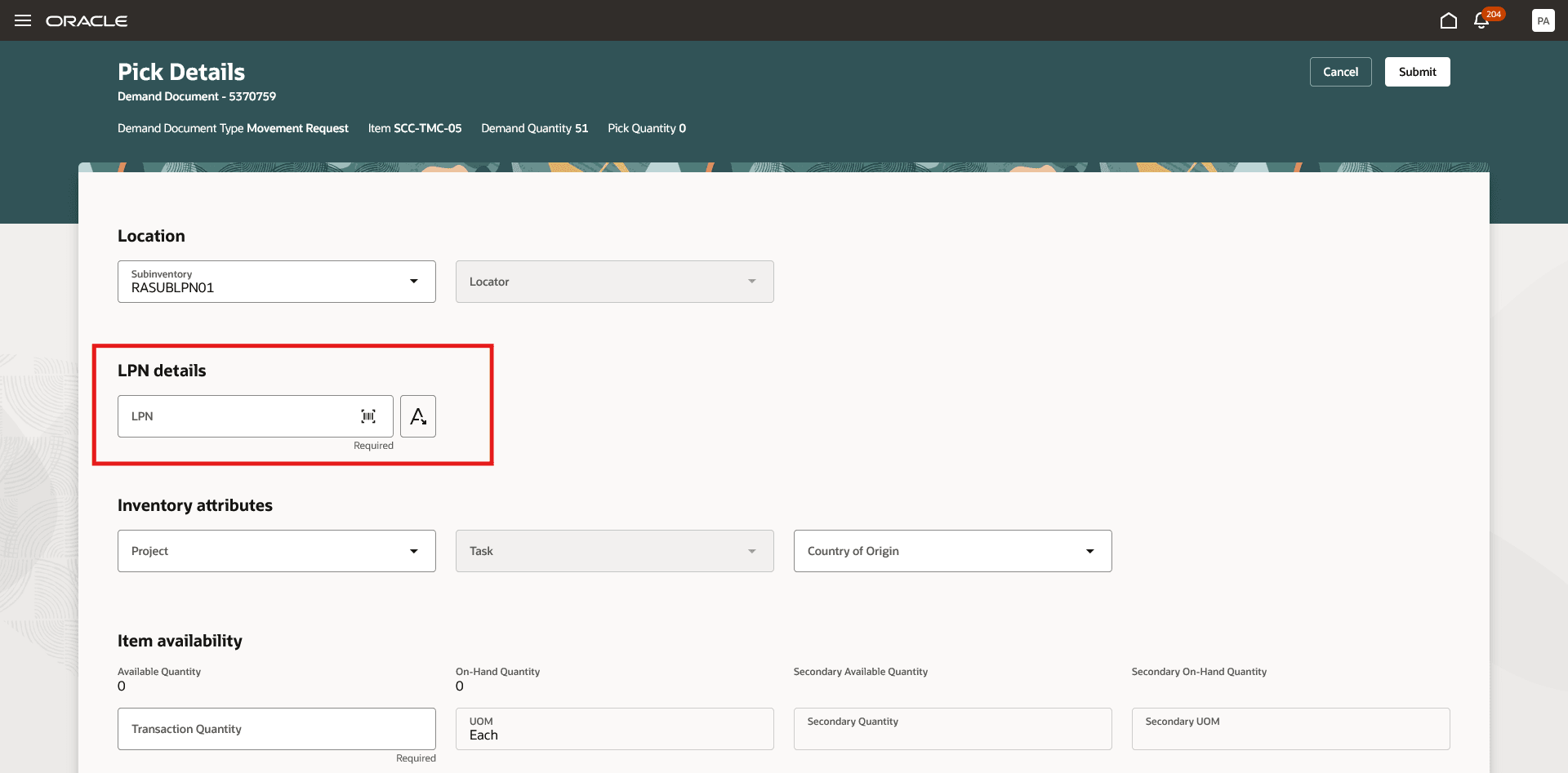

「LPN」フィールドが「ピック」Redwoodページに追加され、明細のピックが必要なLPNでピック詳細を手動で作成または更新できます。
ピック詳細Redwoodページ
ピック詳細Redwoodページ

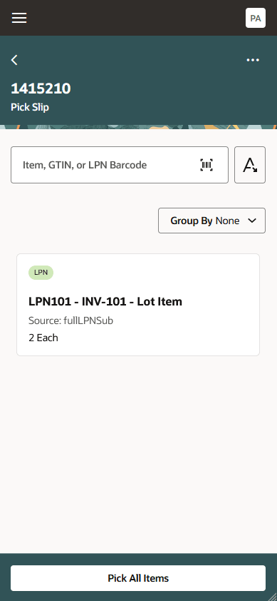

ピッキング割当済LPN
LPNが割り当てられると、モバイルの「ピック確認」ページにピック・リストにLPNカードが表示されます。
  • バーコード・フィールドでLPNをスキャンするか、ページ上部の値リストからLPNを選択できます。 この方法でLPNを選択すると、ピッキング明細ドロワーでLPNが自動的にデフォルト設定され、ピック詳細が入力されます。
  • LPNカードを選択してピッキング明細ドロワーをオープンした場合は、LPNをスキャンして続行する必要があります。
  • LPN全体がピッキング明細に割り当てられると、次のようになります。
    • ロット、シリアル、原産国、プロジェクトまたはタスクの詳細を手動で入力せずに、LPNのみを使用してピッキングを実行できます。
    • ピッキング中にコンテンツを別の「LPNへ」に転送できます。
  • 部分LPNが割り当てられると、ピッカーはロット、シリアル、原産国、プロジェクト、タスクなどの詳細情報を取得する必要があります。
ピッキングの確認
ピッキングの確認
