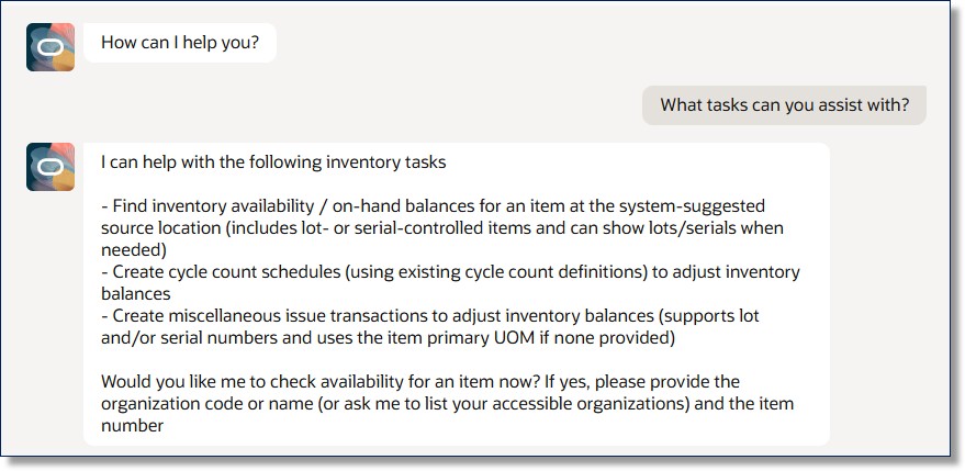

このエージェントが実行できるタスクは次のとおりです。
- 倉庫オペレーターが、最初に割り当てられた場所でアイテムが見つからない場合に、資材をピッキングするための代替場所を特定するのを支援します。
- 循環棚卸スケジュールを作成して、提案された場所の在庫レコードを調整します。 これにより、その場所からのさらなる割当てが防止されます。
- または、その他トランザクションを作成して、品目の手持残高を更新します。

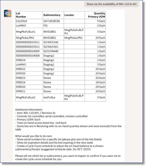

1つの在庫組織のみにアクセスできる場合、エージェントはすべての照会のコンテキストとしてその組織を自動的に使用します。 複数の組織へのアクセス権がある場合、エージェントはそれらの組織をリストし、要求されたタスクの実行に使用する在庫組織の確認を求めます。 ピッキング担当者でアイテムが見つからない場合、または提示ピッキング・ロケーションで数量が不十分な場合は、エージェントにアイテムの利用可能状況の詳細を表示するように依頼できます。 これにより、アイテムのピッキング元の代替場所を特定するのに役立ちます。
品目有効数量

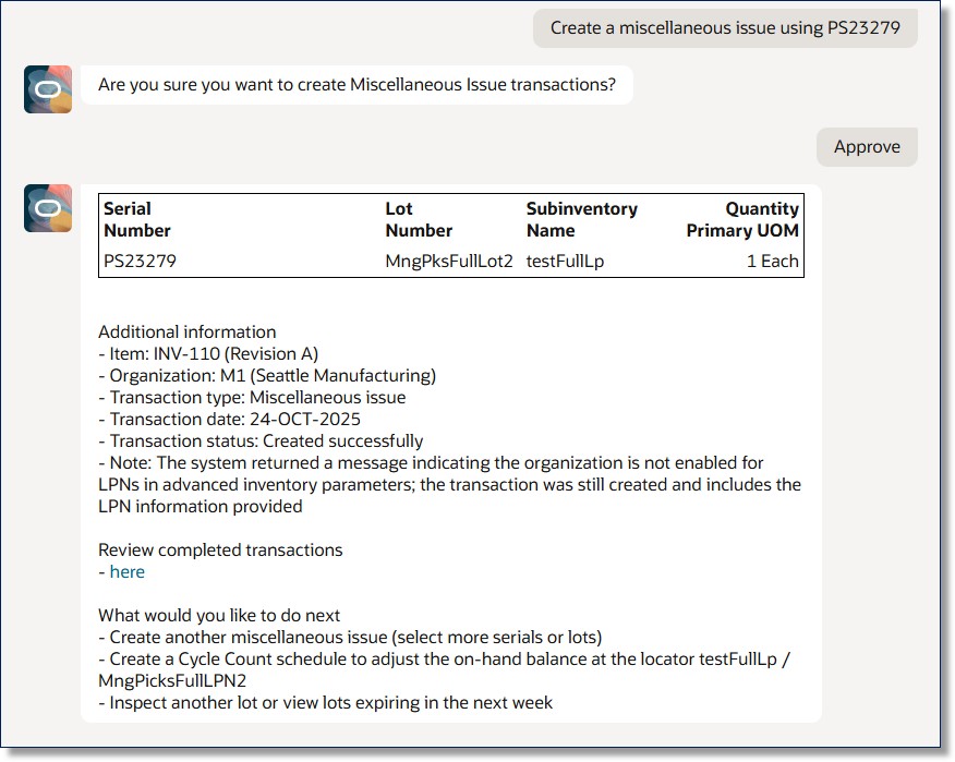

シリアル管理品目の場合、シリアル番号詳細は有効数量照会に表示されません。 その他取引の実行時に特定のロット(ロット管理品目)または保管場所のシリアル番号を表示する必要がある場合は、シリアル番号の表示をエージェントに依頼できます。
シリアル番号詳細
シリアル管理品目の場合は、1つ以上のシリアル番号を指定できます。 非シリアル管理品目の場合は、その他出庫取引の作成をエージェントに依頼する数量を指定できます。 ヒューマン・イン・ザ・ループ・プロセスが実装されているため、エージェントは、その他の出庫トランザクションを続行する前に確認を要求します。
トランザクションの作成が失敗した場合、エージェントは失敗の理由を通知します。 完了すると、完了したトランザクションを表示するためのディープ・リンクがエージェントに提供されます。

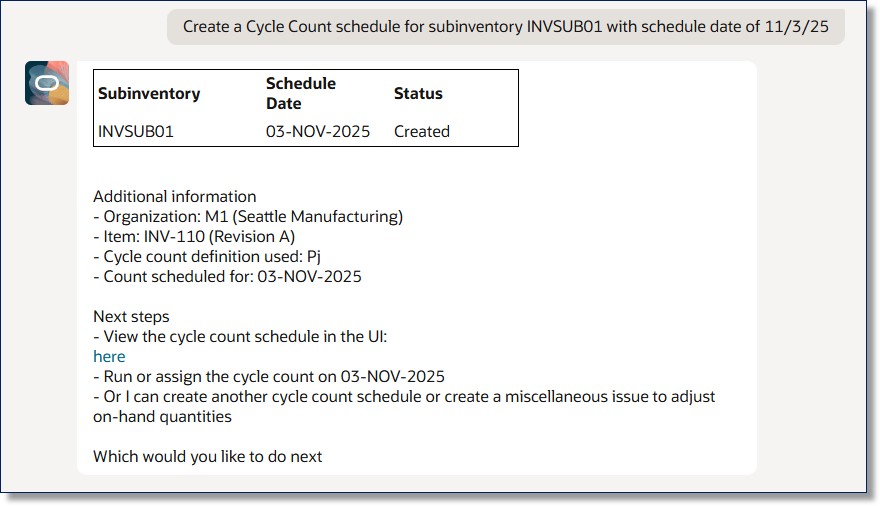

提示された場所にアイテムが見つからない場合、またはピッキングする数量が不足している場合は、エージェントに将来の日付の循環棚卸スケジュールを作成するように依頼できます。 循環棚卸トランザクションが実行されると、その場所からのさらなる配賦を防ぐために、アイテムの手持残高を調整するのに役立ちます。
循環棚卸計画取引

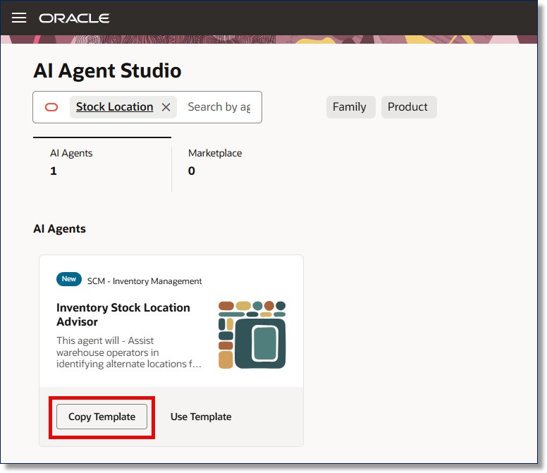

AI Agent Studioを使用して、事前構成済エージェント・テンプレートを使用またはコピーし、ビジネス・プロセスのエージェントを作成できます。 エージェント・チームのすべてのアーティファクトに接尾辞を自動的に追加するには、「テンプレートの使用」ボタンのかわりに「テンプレートのコピー」を使用します。 テンプレートをコピーすると、エージェント・チーム設定、エージェント、ツールおよびトピックを編集できるエージェント・チーム・キャンバスに直接移動します。 「テンプレートの使用」オプションを使用すると、エージェント・チームの各アーティファクトを構成するためのステップバイステップのプロセスを実行できます。
在庫保管場所アドバイザ・テンプレート
