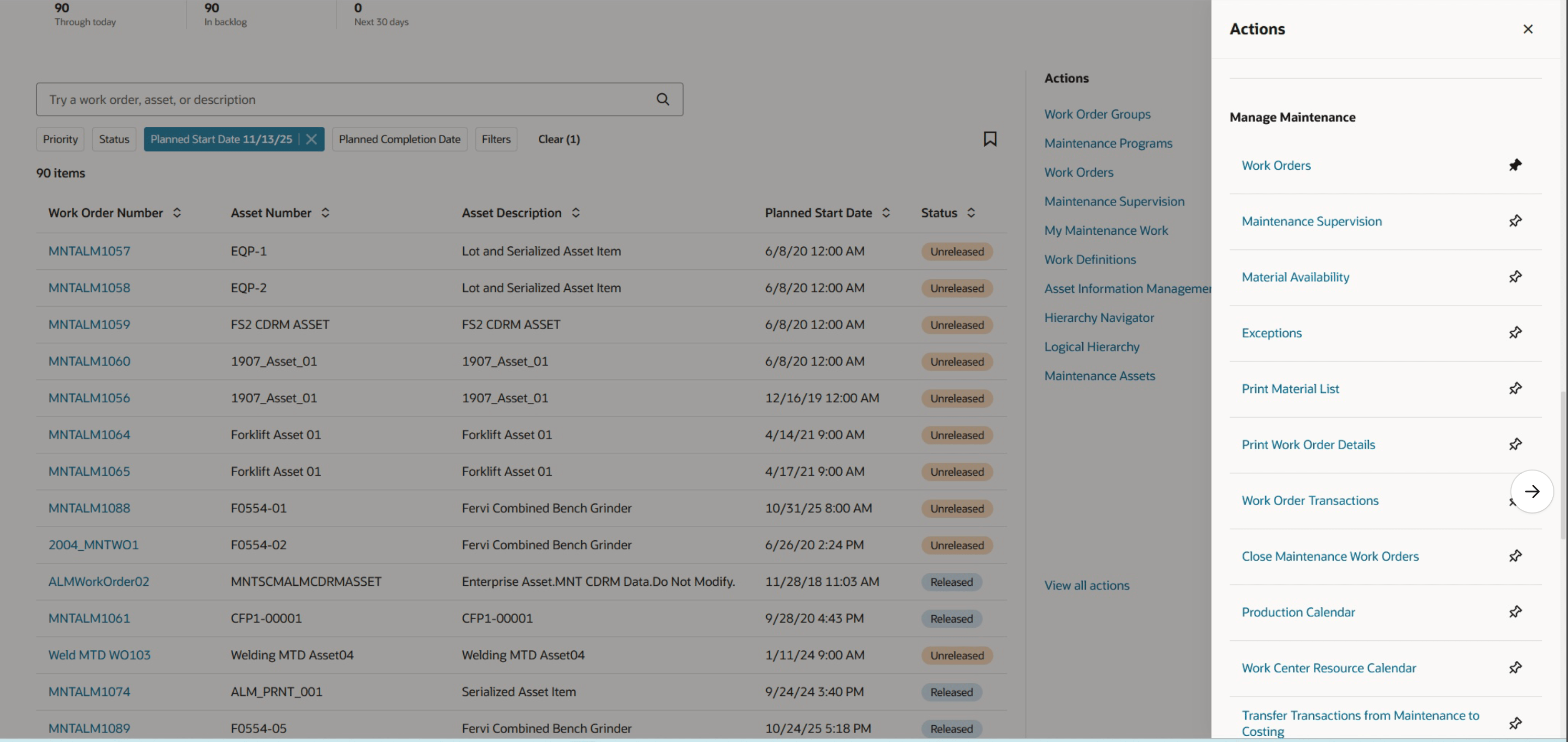

新しいRedwoodの「作業オーダー・トランザクション」ページで、保守作業オーダーに対してレポートされたすべてのトランザクションをレビューします。 ページを起動するには、次のスクリーンショットに示すように、Maintenance Managementおよび保守実行ランディング・ページの「処理」メニューから「作業オーダー・トランザクション」タスクを選択します。 特定の作業オーダー内から「作業オーダー・トランザクション」を選択して、個々の作業オーダーのトランザクション履歴を表示することもできます。
作業オーダー・トランザクションにナビゲートするためのクイック処理リンク

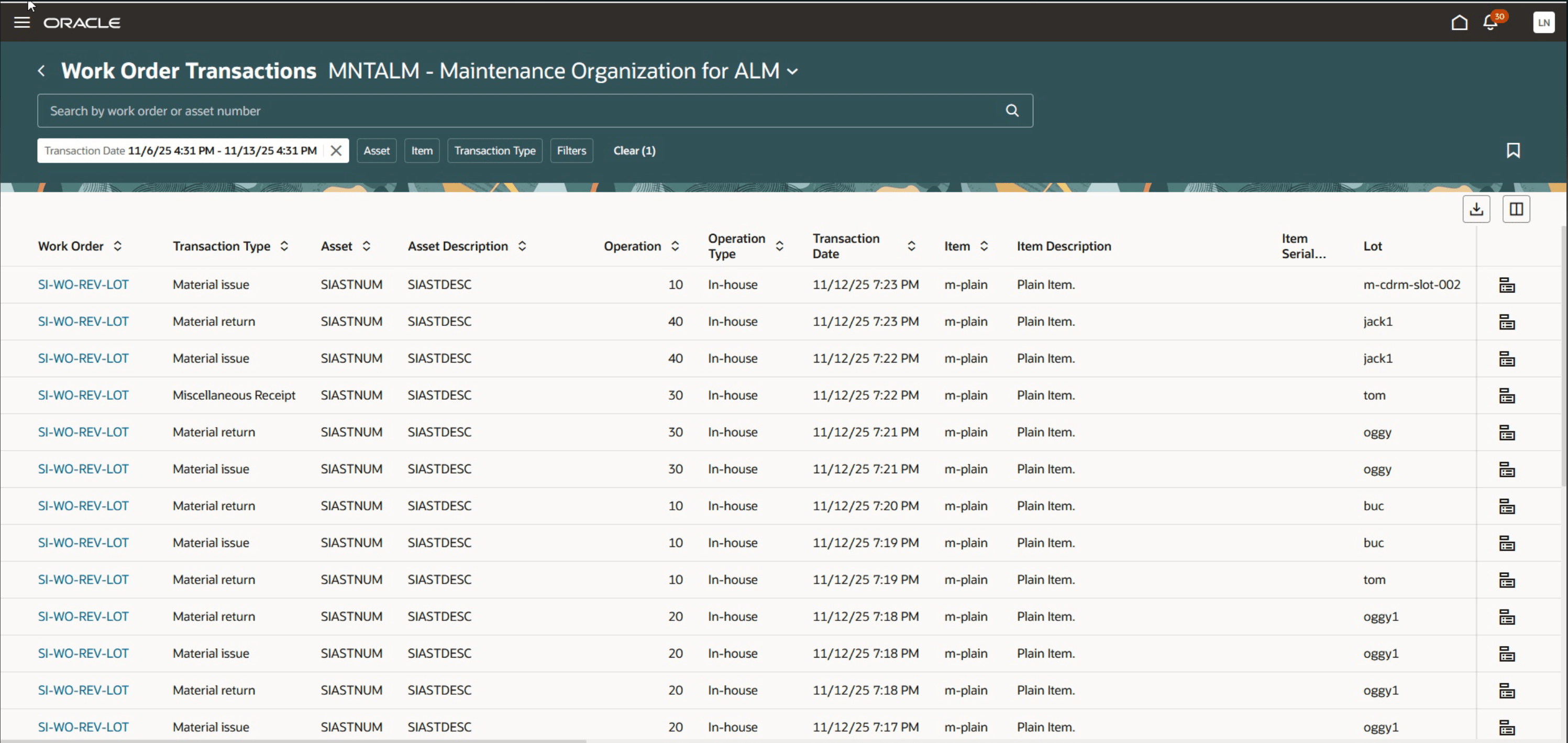

このスクリーンショットに示すように、保守トランザクションは時系列順に表示され、最新のトランザクションが最初にリストされます。
保守作業オーダーのトランザクションを示す新しいRedwoodの「作業オーダー・トランザクション」ページ
保守作業オーダーのトランザクションを表示する新規Redwood作業オーダー・トランザクション・ページ

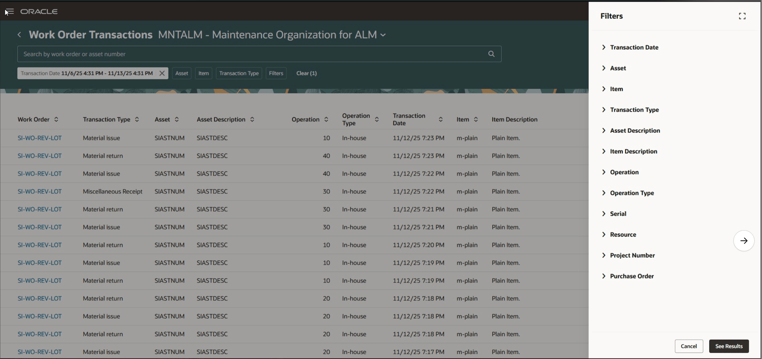

基本的なキーワード検索を実行するか、トランザクション日、資産、アイテム、トランザクション・タイプ、アイテム・シリアル番号、オペレーション・タイプなどの拡張検索フィルターを使用して、特定のトランザクションを検索できます。 プロジェクト・トラッキングがある組織の場合、プロジェクト番号およびタスク番号のフィルタも使用できます。 また、デフォルトのトランザクション日に週の期間を設定し、この日の範囲を広げながら、キーワード検索およびフィルターに属性を追加することもできます。 このスクリーンショットは、適用可能なフィルタのリストを示しています。
ワーク・オーダー・トランザクションの検索およびフィルター
「新規作業オーダー・トランザクション」ページの検索およびフィルタ
