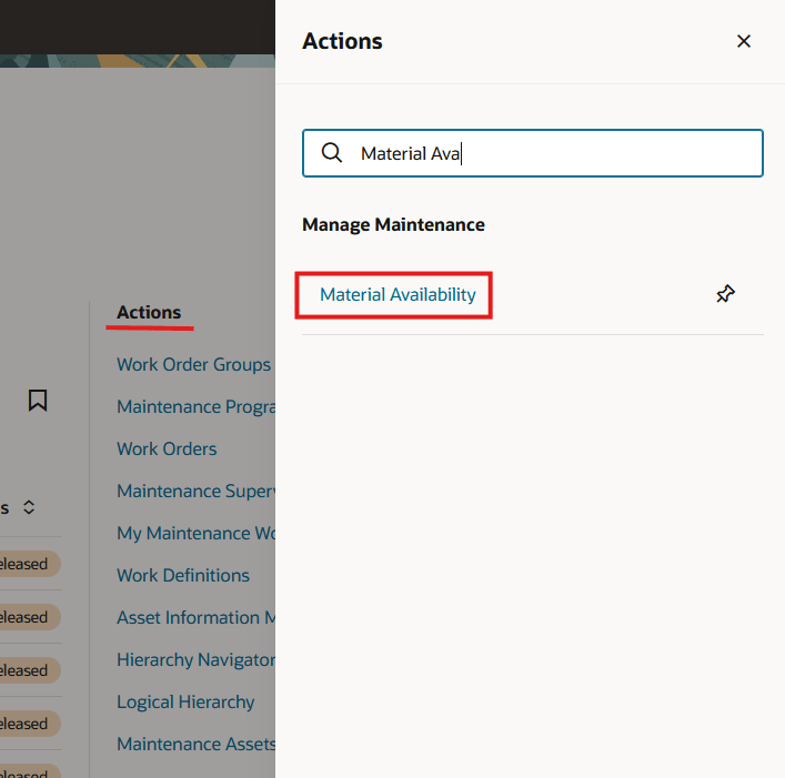

新しいRedwoodユーザー・エクスペリエンスで資材有効数量ルールを定義および管理します。 「クイック処理」の「資材有効数量」の新しい処理を使用して、「Maintenance Management」および「保守実行ランディング」ページからナビゲートします。 これらのルールは、ルールに基づいて作業オーダーの資材の初期割当を作成するのに役立ちます。
Maintenance Managementのランディング・ページの「クイック処理」リンクを示すスクリーンショットを次に示します。
資材有効数量の新しいクイック処理
資材有効数量の新しいクイック処理

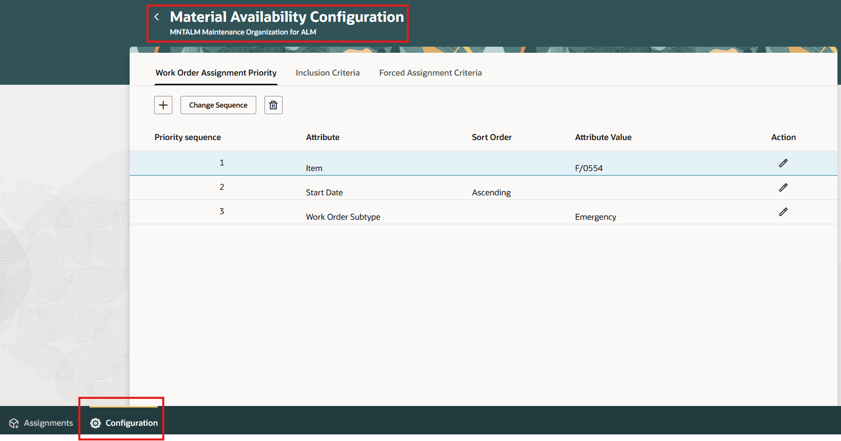

次のスクリーンショットは、作業オーダー割当優先度を定義する「資材有効数量構成」ページを示しています。
資材有効数量ルール構成
資材有効数量ルール構成

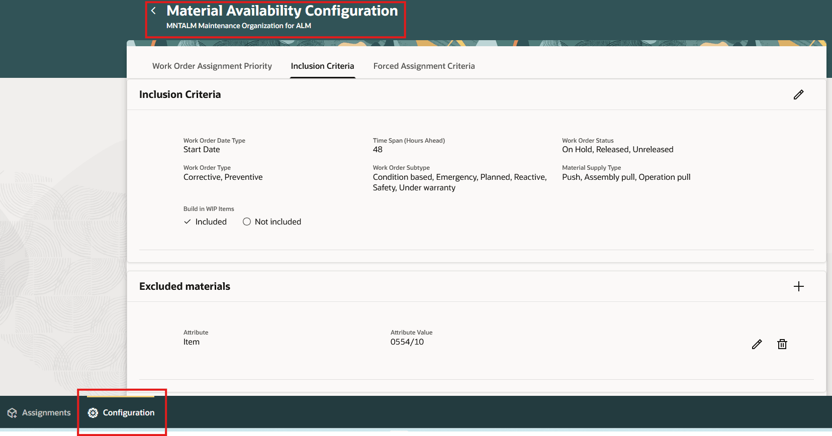

「包含基準」タブを示すスクリーンショットを次に示します。
「包含基準」タブ
「包含基準」タブ

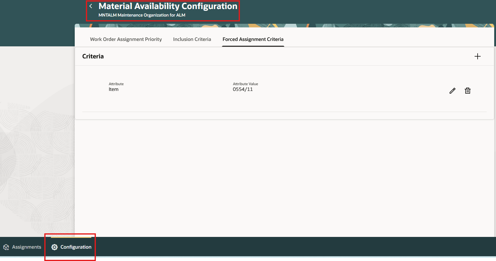

これは、「強制割当基準」タブのRedwoodバージョンのスクリーンショットです。
[強制割当条件]タブ
「強制割当基準」タブ
