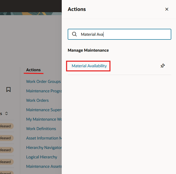

資材有効数量へのクイック処理ナビゲーション

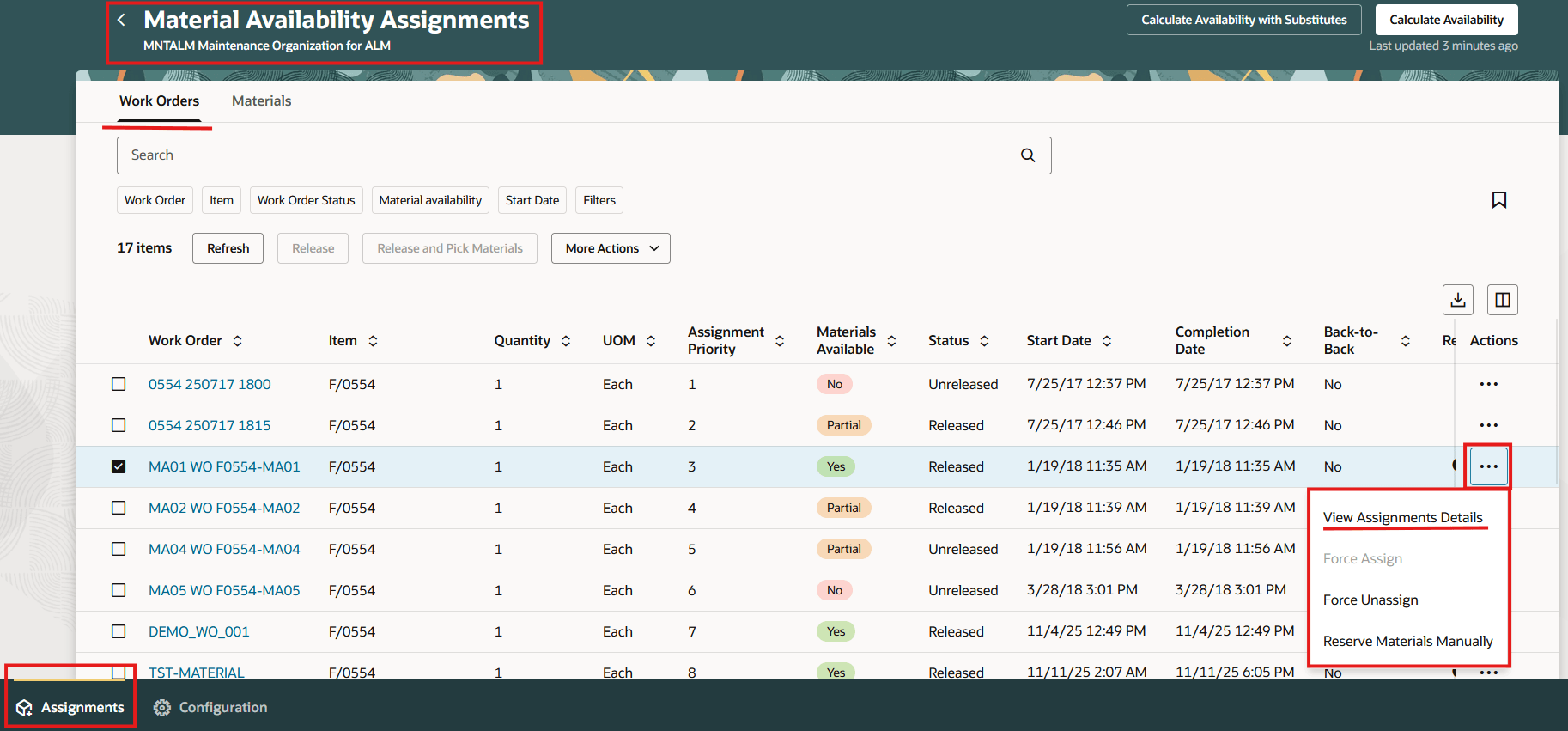

「割当」への新しいアプリケーション内ナビゲーションにより、これらの不足の影響を受ける資材不足、作業オーダーおよび予想供給をレビューできます。 この可視性により、必要に応じて作業オーダーをリリースまたはリリース解除するかどうかを決定できます。 また、資材割当を調整して作業オーダーに優先順位を付け、作業オーダーの強制割当または割当解除の影響をプレビューすることもできます。
このスクリーンショットは、選択した作業オーダーの「割当詳細の表示」、「資材の強制割当または割当解除および手動予約」の処理が表示された「作業オーダー」タブを示しています。
「資材有効数量割当」の「作業オーダー」タブ
資材有効数量割当の「作業オーダー」タブ

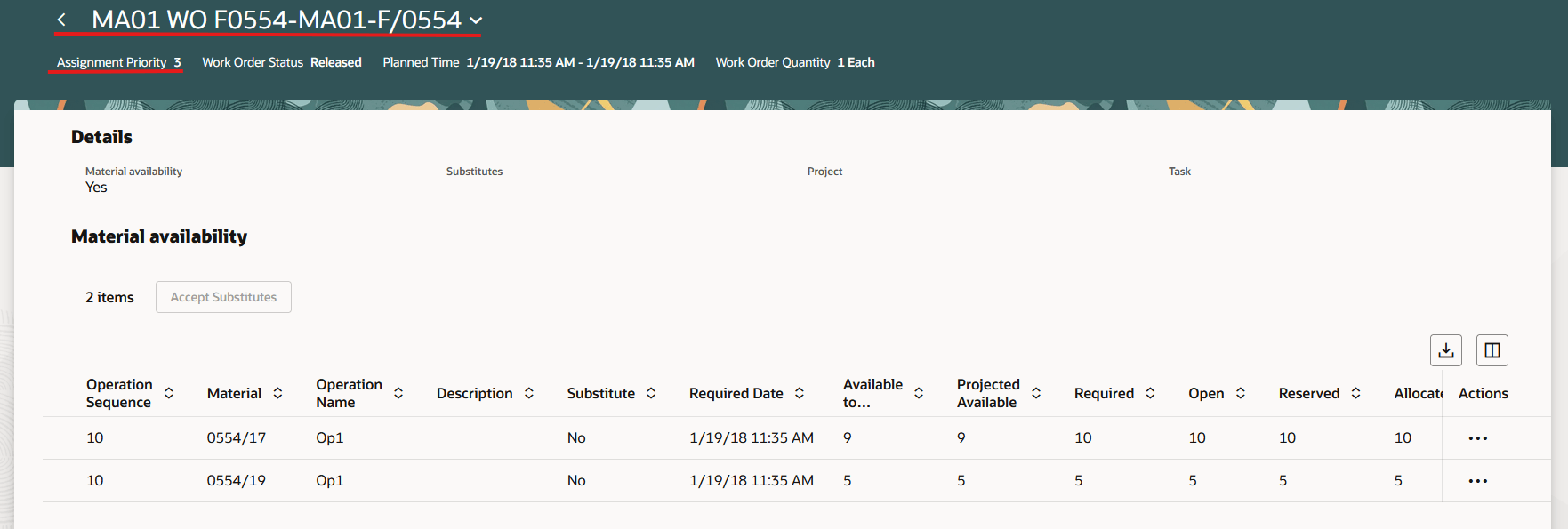

このスクリーンショットは、作業オーダーの割当詳細を示しています。
作業オーダーの割当詳細
作業オーダーの割当詳細

有効化および構成ステップ
  1. 「設定および保守」作業領域で、「管理者プロファイル値の管理」タスクを検索して選択します。
  2. 「管理者プロファイル値の管理」ページで、Redwoodの資材有効数量ルールおよび割当使用可能(ORA_WIE_MATERIAL_AVAILABILITY_REDWOOD_ENABLED)のプロファイル・オプション・コードを検索して選択します。
  3. 「プロファイル値」セクションで、「サイト」レベルを「Y」または「N」に設定します。 このプロファイル・オプションのデフォルト値は「N」です。
    • Y = 機能を有効にします
    • N = 機能を無効にします
  4. 「保存してクローズ」をクリックします。 プロファイル値の変更は、ユーザーが次回サインインしたときに反映されます。
