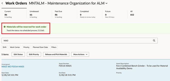

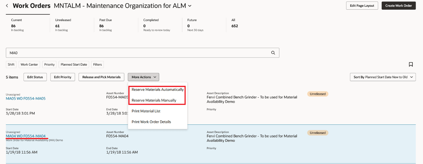

「保守監督」ページで、作業オーダーを選択し、「その他の処理」から「資材の自動予約」を選択して、すべての資材所要量の組織レベルの予約を生成します。 このアクションにより、ESSプロセスが起動され、完了時に確認メッセージが表示されます。
資材を自動または手動で予約するためのその他の処理を強調表示した、保守監督の作業オーダーのスクリーンショットを次に示します。
資材を予約するための保守監督一括処理
資材を予約するための保守監督一括処理
作業オーダー・リストから自動予約を実行中に、プロセスが開始されたことを示すメッセージが表示されます。
このスクリーンショットでは、自動予約処理の確認メッセージが表示されます。
保守監督作業オーダー
保守監督作業オーダー

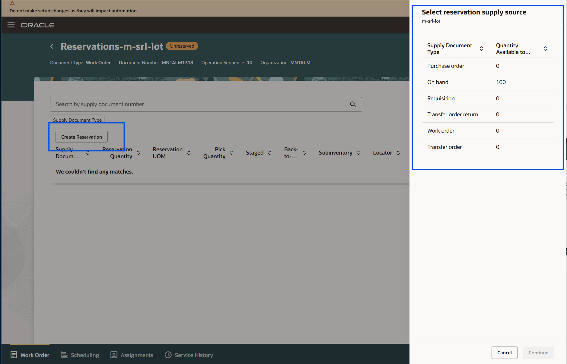

「予約詳細の表示」を選択すると、新規予約を作成し、サイド・パネルで予約供給ソースを選択できます。 「予約供給ソースの選択」パネルでは、文書タイプと番号を選択し、ロット、シリアル、その他の属性などの詳細を入力できます。
このスクリーンショットには、「予約の選択」供給ソース・サイド・パネルが表示されています。
予約供給ソース・サイド・パネルの選択
予約供給ソースの選択

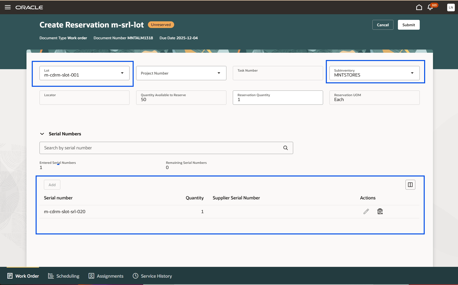

予約供給ソースを選択した後、ロット、シリアル番号およびその他の在庫データ・フィールドを選択する予約詳細を入力できます。
スクリーンショットには、「予約の作成」ページが表示されます。
予約の作成
予約の作成
