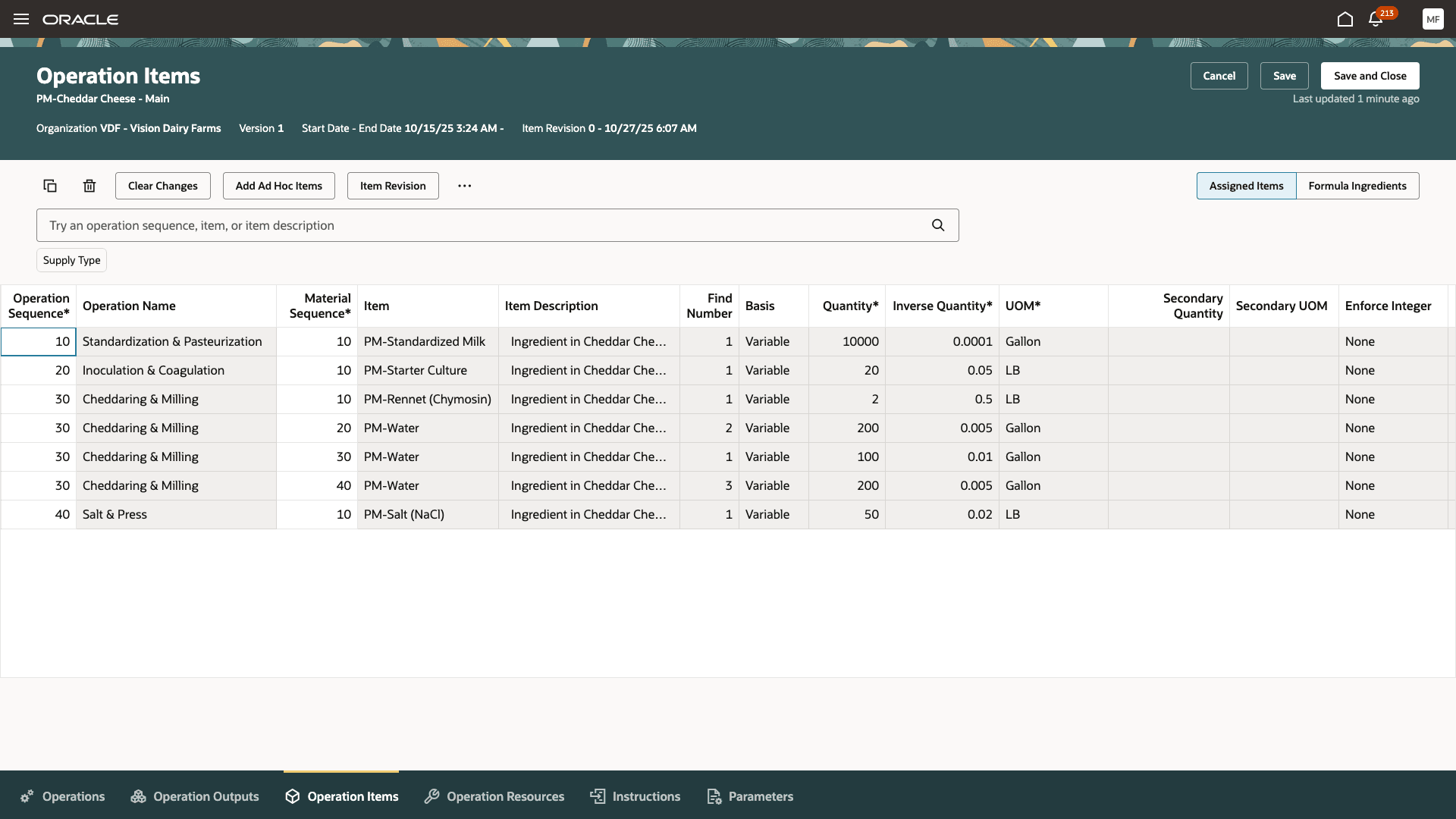

工程で一意の資材連番を使用して資材を繰り返し、プロセス製造作業定義と作業オーダー、および生産トランザクションでその粒度を維持できるようになりました。 工程内の資材のインスタンスごとに、数量、基準タイプ、供給タイプ、供給保管場所および保管棚などの様々な属性を指定できます。 資材連番は、プロセス製造作業オーダー、レポート、予約、ピッキングおよび実行に表示される資材のリストにも転送されるため、工程で資材を消費する順序が表示されます。
次のスクリーンショットは、一意の資材連番を使用して資材が工程に複数回割り当てられる作業定義を示しています。
作業定義の工程の繰返し資材
作業定義工程の繰返し資材

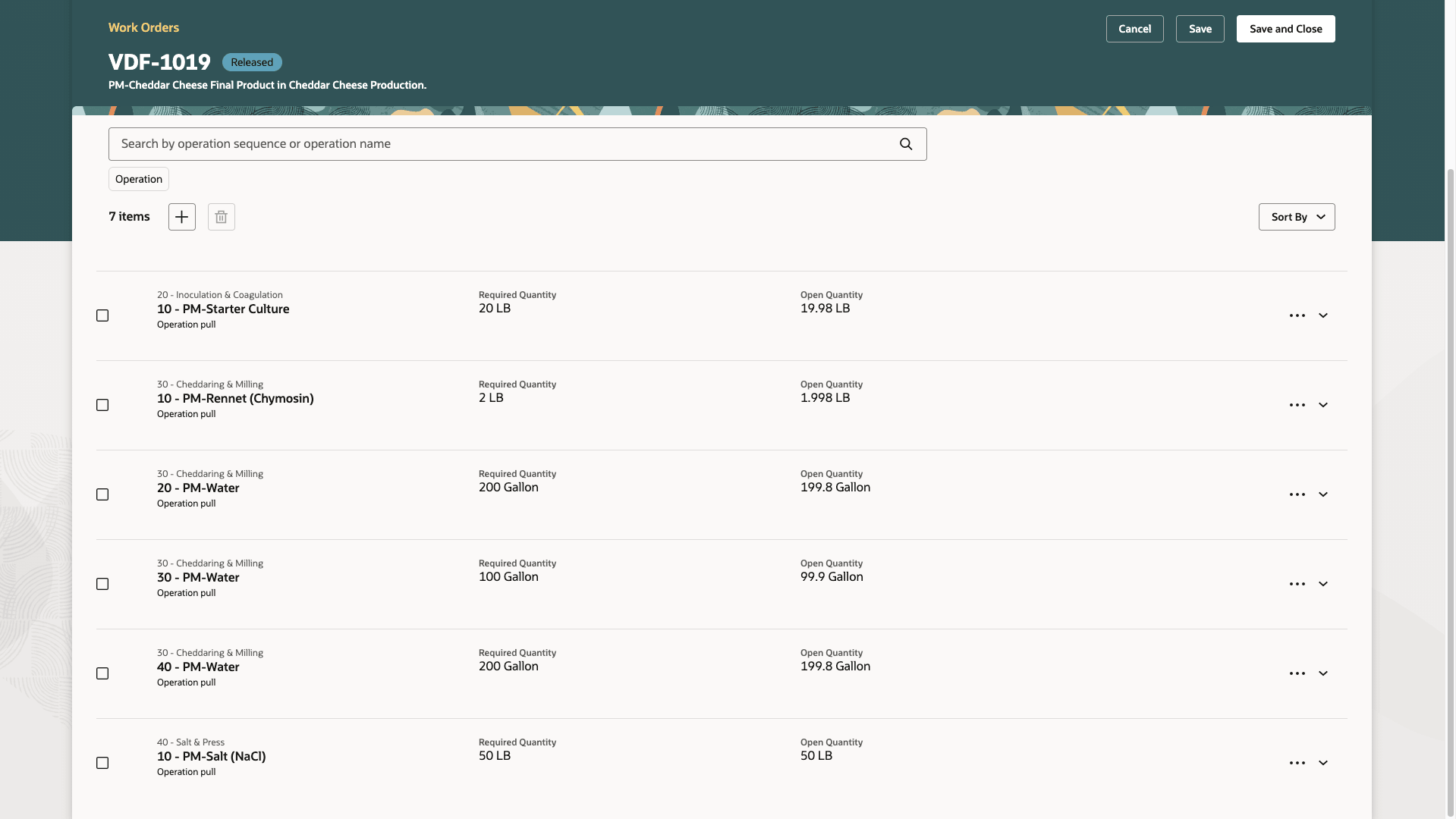

次のスクリーンショットは、作業定義から作成された作業オーダーを示しています。 工程の繰返し資材所要量は、詳細な可視性のために作業オーダーに継承されます。
作業オーダーでの工程の繰返し資材
作業オーダー工程の繰返し資材
工程で繰返し資材を個別に発行する必要がある場合は、作業オーダーに資材所要量を直接追加することもできます。
次のスクリーンショットは、工程での資材の複数回発行を示しています。
作業オーダー工程で資材を複数回出庫
作業オーダー工程での資材の複数回出庫

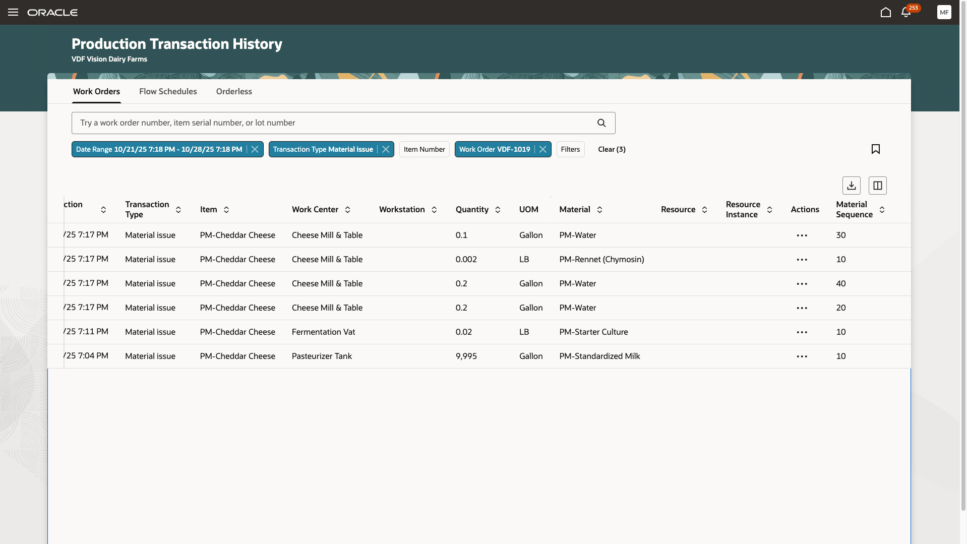

工程の繰返し資材のトランザクションは、生産トランザクション履歴ページに表示されます。
工程内の繰返し資材の取引の発行
工程内の繰返し資材の取引の発行

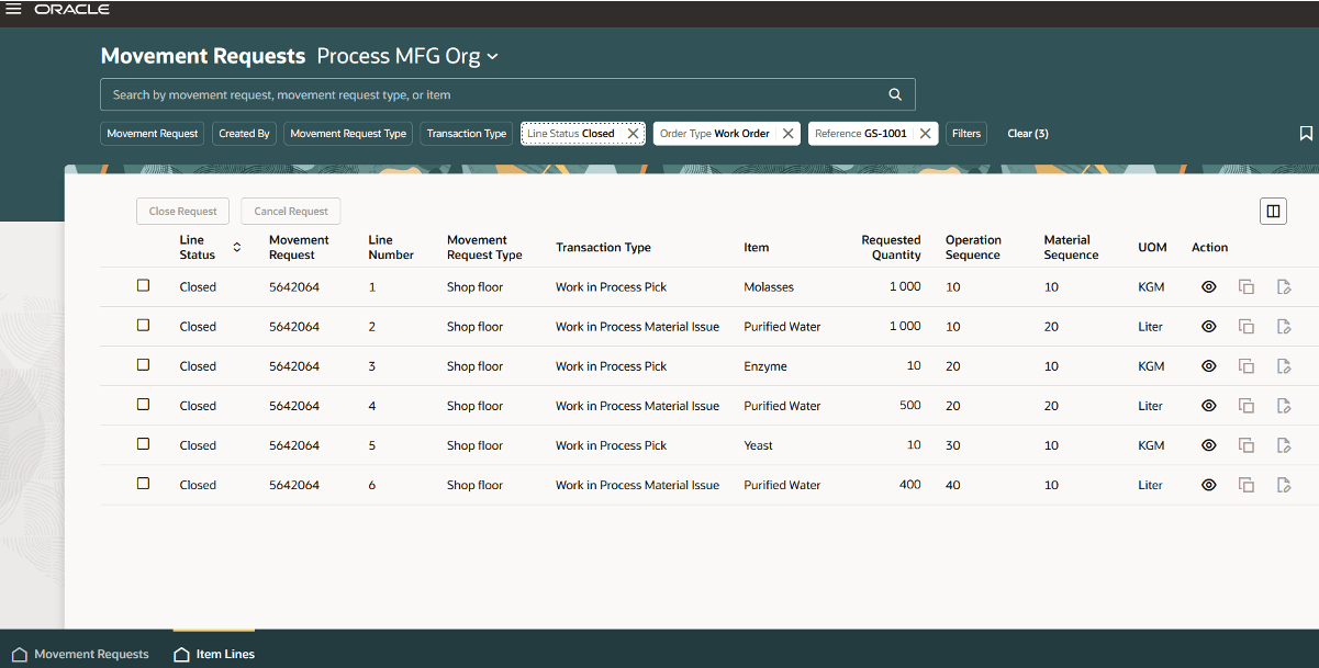

繰返し原料を含むプロセス製造作業オーダーのピック・リリースにより、工程連番および資材連番を参照する繰返し原料の移動要求明細が作成されます。 次のスクリーンショットは、「移動要求」ページを示しています。
繰返し原料の移動要求ページ(純水)
繰返し原料の移動要求ページ(精製水)

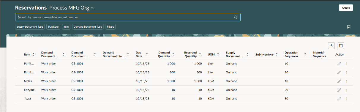

予約には、繰返し原料の工程連番および資材連番参照が含まれます。 次のスクリーンショットは、繰返し原料を含む「予約」ページを示しています。
「工程連番」および「資材連番」情報が表示された予約ページ
工程連番および資材連番情報が表示された「予約」ページ

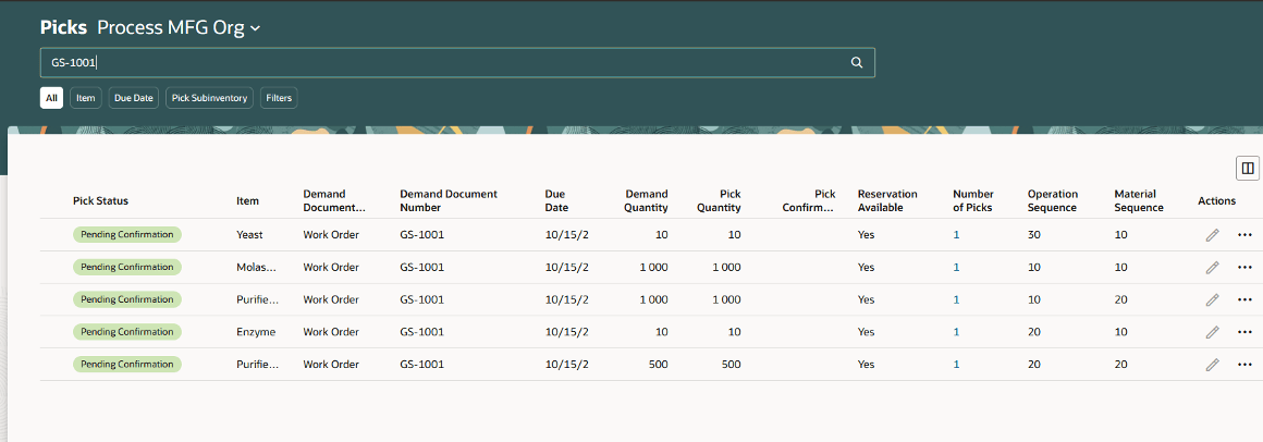

ピックは、工程連番と資材連番の組合せごとに繰返し原料に対して作成されます。 工程連番および資材連番を参照するピックは手動で作成できません。
資材の工程連番および資材連番情報を表示するピック・ページ

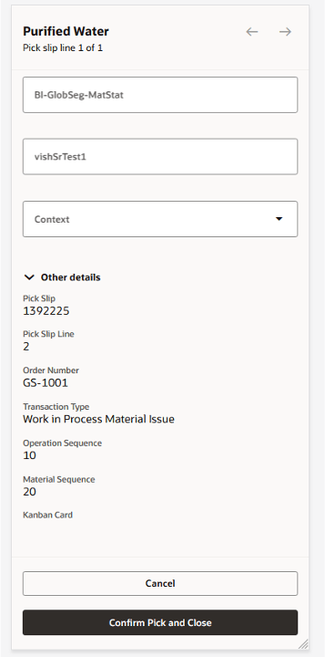

「ピックの確認」モバイル・ページには、ピックの工程連番および資材連番への参照が格納されます。
「工程連番」および「資材連番」情報が表示された「ピックの確認」モバイル・ページ
工程連番および資材連番情報が表示されたピック確認モバイル・ページ

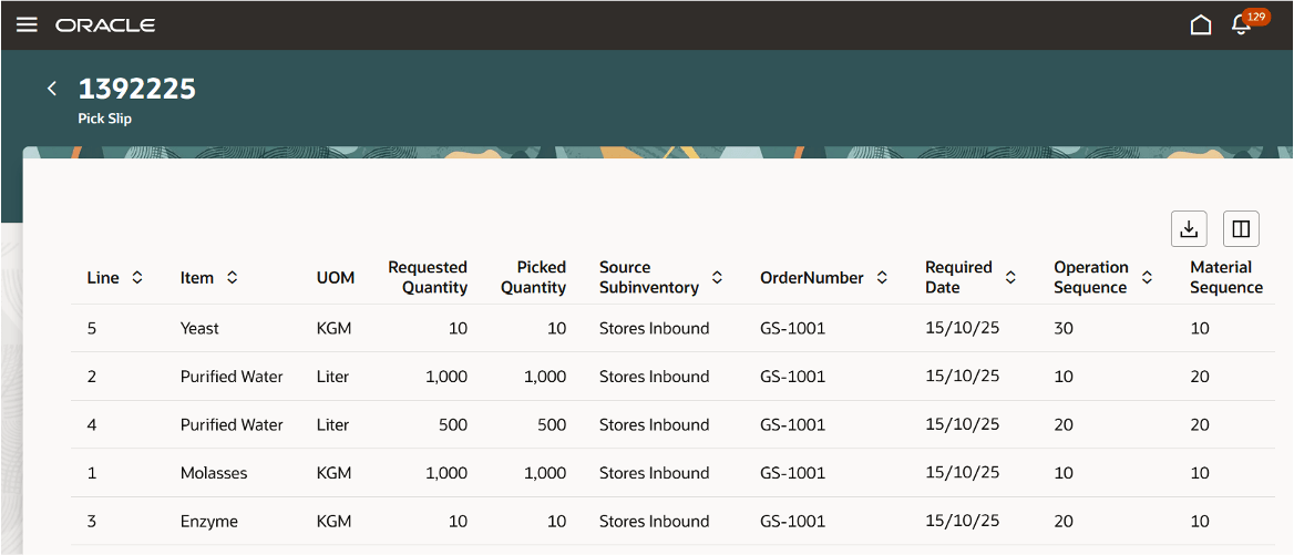

「ピックの確認」ページのピック・スリップのピック明細には、ピックに対応する工程連番および資材連番への参照が保持されます。
「工程連番」および「資材連番」情報が表示されたピック・スリップ・ページ
工程連番および資材連番情報を表示するピック・スリップ・ページ

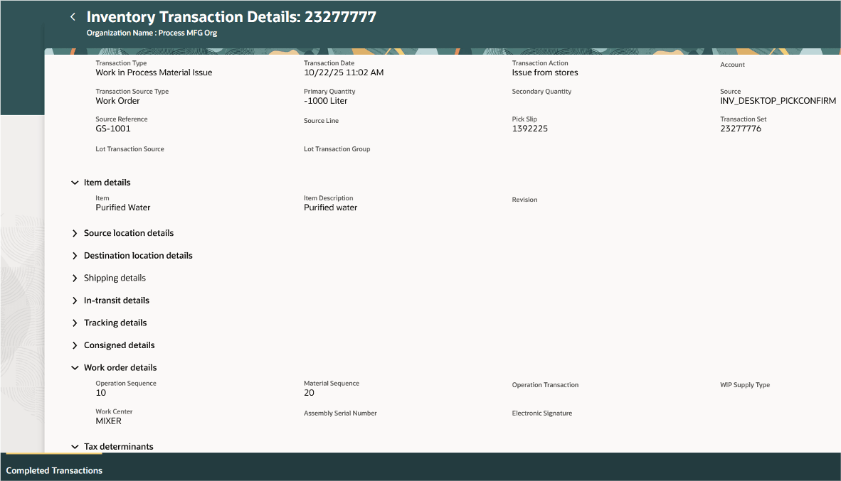

完了在庫トランザクションの作業オーダー詳細セクションには、繰返し原料の資材トランザクションに関連付けられた工程連番および資材連番が表示されます。
作業オーダー詳細の工程連番および資材連番を示すスクリーンショット

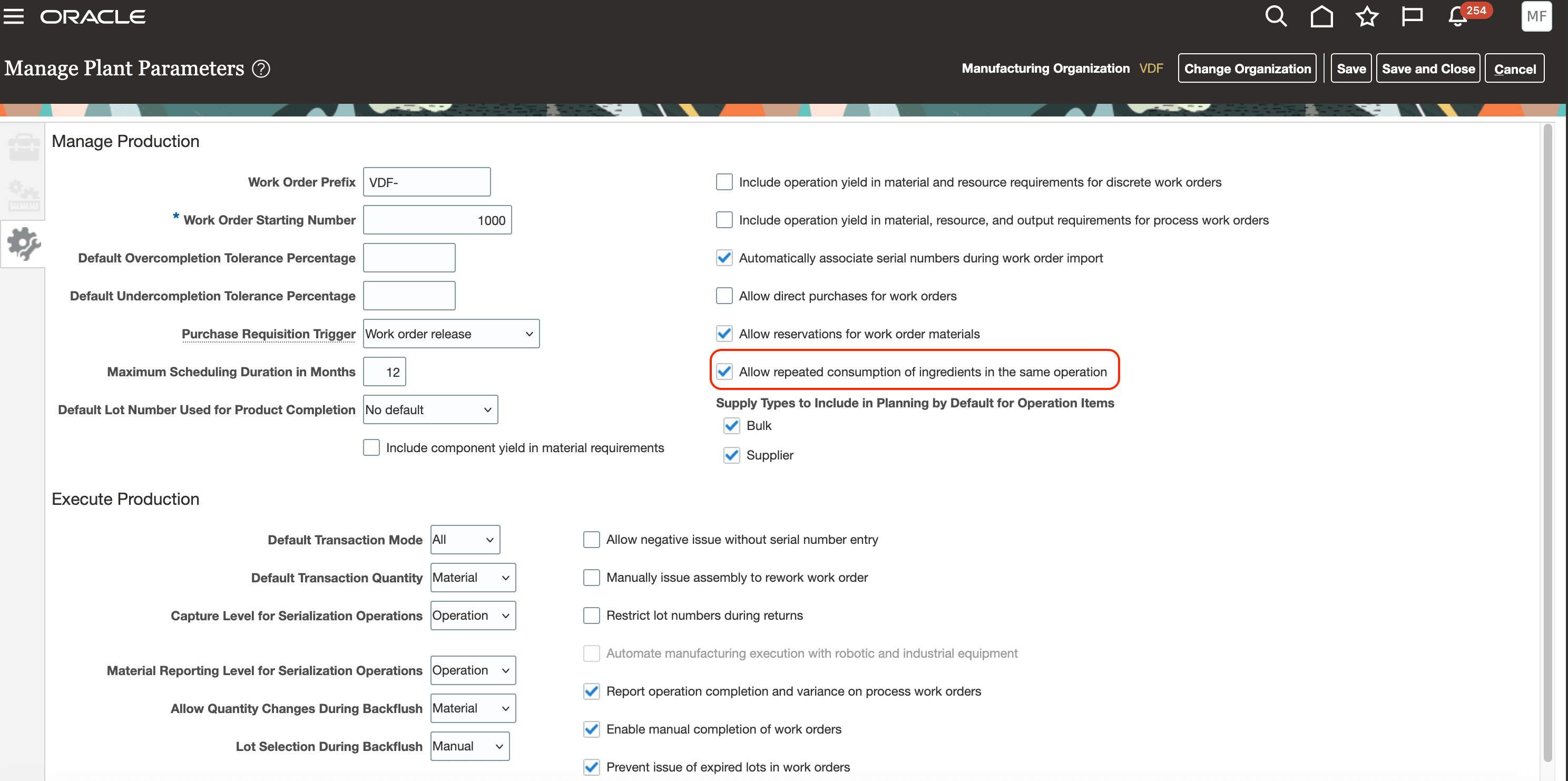

有効化および構成ステップ
この機能を有効にするには、工場パラメータを設定します:
  1. 「設定および保守」作業領域で、「工場パラメータの管理」タスクを検索して選択します。
  2. 「工場パラメータの管理」ページで、必要な在庫組織を選択します。
  3. 「作業実行」タブの「生産の管理」で、「同じ工程の原料の繰返し消費を許可」チェック・ボックスを選択します。
工場パラメータの管理ページ
プラント・パラメータの管理ページ
