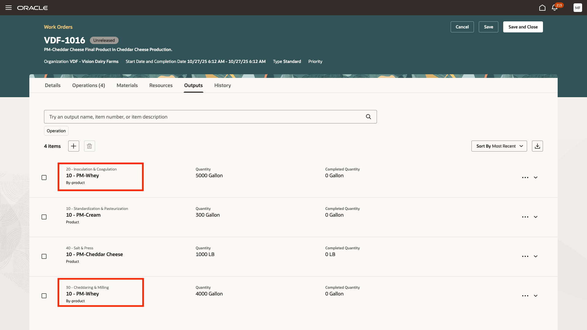

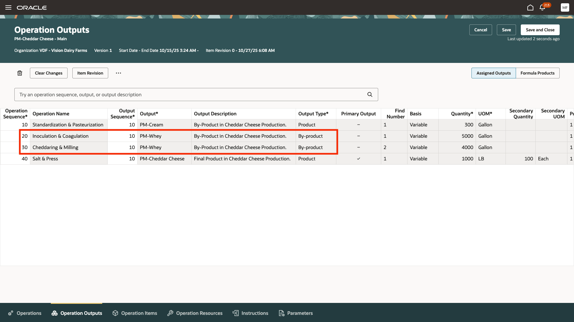

別の作業オーダーを作成せずに、プロセス製造作業オーダーで副産物または副産物を複数回完了できるようになりました。 作業オーダー工程の出力品目の各インスタンスについて計画および原価計算することもできます。

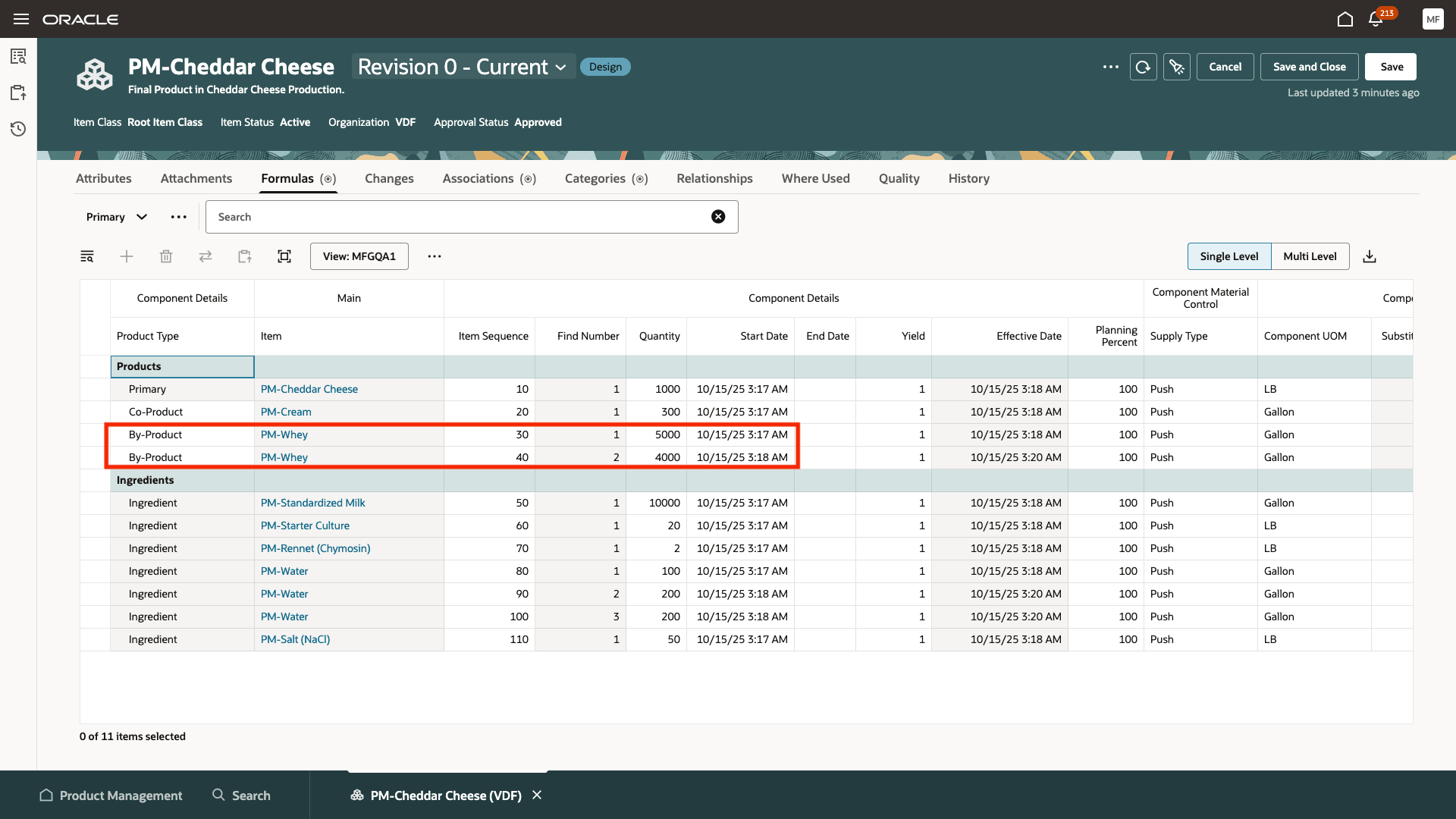

連産品の複数のインスタンスを含む算式
副産物に複数のインスタンスがあるフォーミュラ
複数の工程に添付された同じ副産物
複数の工程での出力と同じ副産物
異なる工程に関連付けられた副産物
作業オーダーの複数の工程に関連付けられた副産物
製造業者は、1つの工程または複数の工程で品目の一意のインスタンスを作業定義から作業オーダーとそのトランザクションに拡張することで、製造実行、計画および原価計算を個別に追跡できます。
