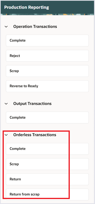

産業用ハンドヘルド・デバイスを使用したオーダーなし取引および返品のレポート
大量のリーン環境では、オペレータは管理タスクを遅くすることなく、生産完了を効率的に報告する必要があります。 「生産レポート」ページからバーコード・スキャンを使用する工業用ハンドヘルド・デバイスを使用して、オーダーなし完了、返品、廃棄または廃棄トランザクションからの返品をレポートできるようになりました。
廃棄および廃棄からの返品の場合は、事由コードを指定する必要があります。 シリアル管理生産の場合は、完了するシリアル番号を選択できます。 トランザクション・ノートを指定して、ラベルを印刷するオプションを選択することもできます。

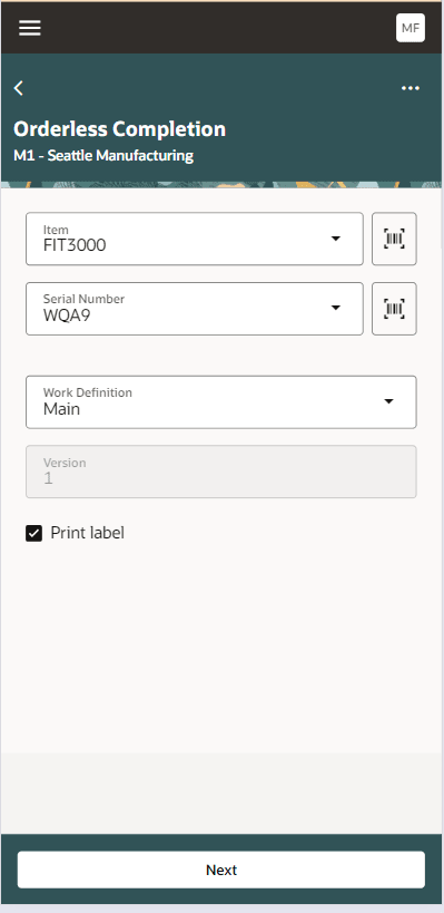

Orderless Transactions Production Reportingページ
オーダーなし取引の品目詳細のスキャンまたは検索

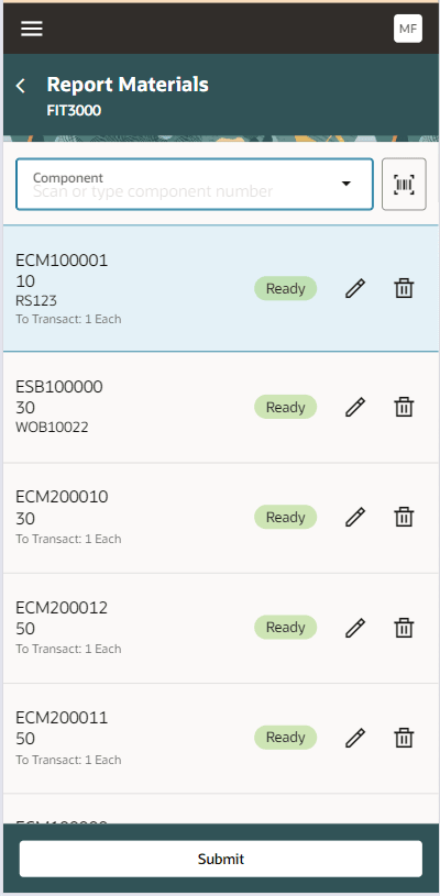

オーダーなしトランザクション中の資材出庫
オーダーなし取引中の資材出庫
