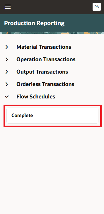

フロー・スケジュールを完了する処理

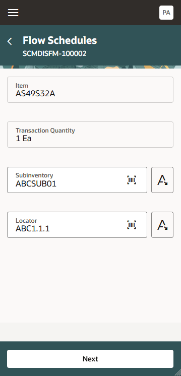

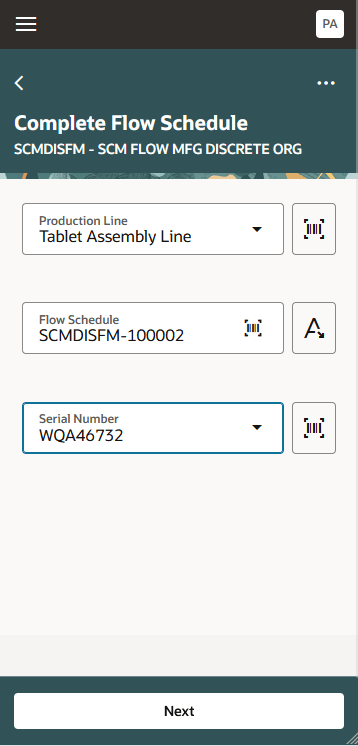

ラインの最後に完了をレポートする生産ラインを選択します。 優先度順に順序付けされた最初のフロー・スケジュールがデフォルトで選択されるため、ユーザーはシリアル番号やロット番号などの追加詳細を入力する必要があります。
明細の最後に完了をレポートする生産ラインを選択します

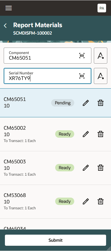

バックフラッシュ資材詳細の入力
必要に応じて追加詳細を入力または編集します
ノート: 追加のロット関連属性、LPNおよび印刷ラベル属性が条件付きで表示されます。

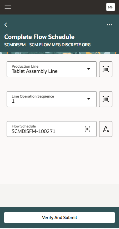

中間工程で完了をレポートする生産ラインを選択します。 デフォルトでは、優先度順に並べられた最初のフロー・スケジュールが選択されます。
中間工程で完了をレポートする生産ラインおよびライン工程連番を選択します
