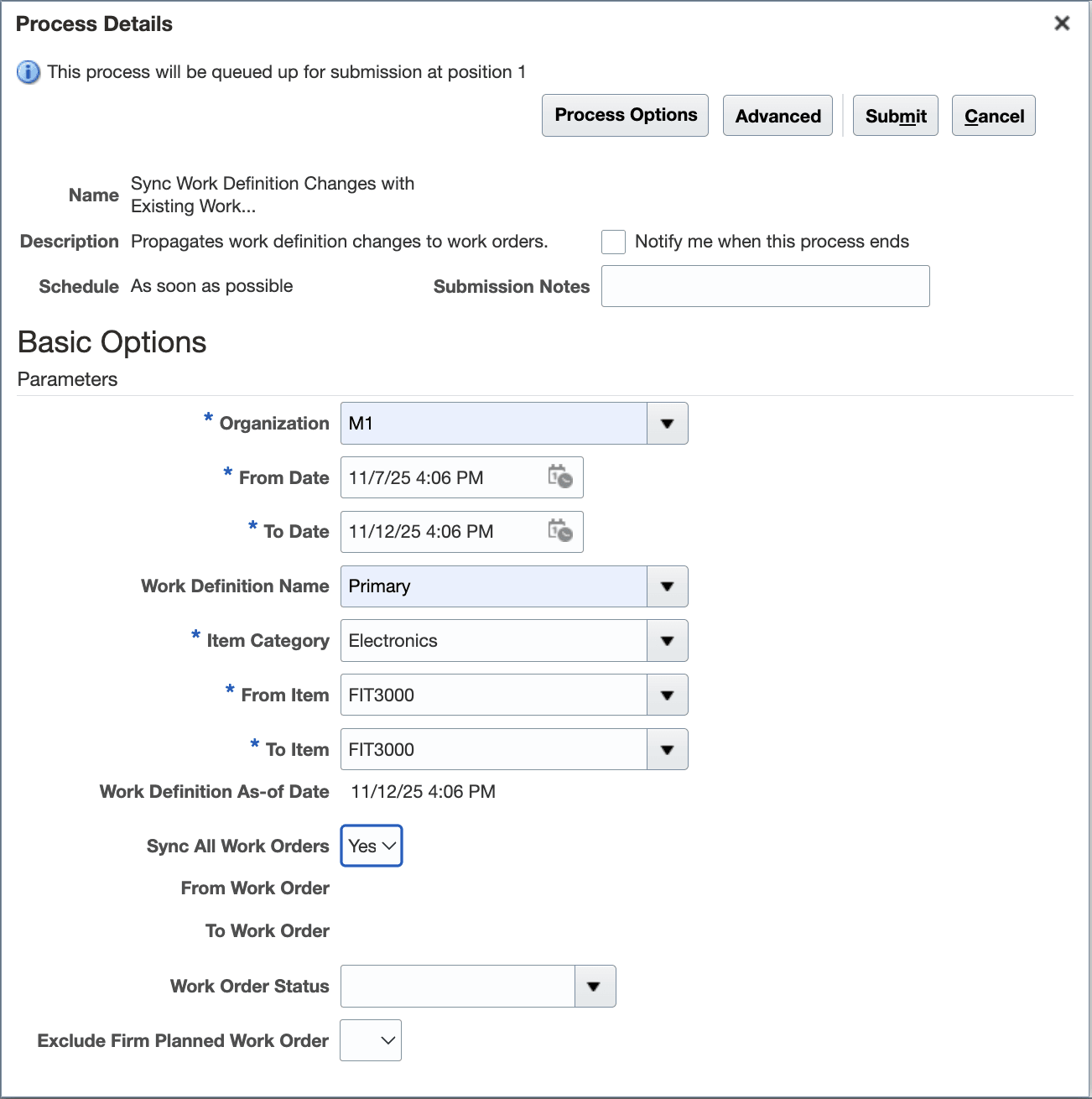

作業定義変更を既存の作業オーダー・スケジュール・プロセスと同期
この新しいスケジュール済プロセスには、同期の範囲を定義するパラメータが含まれます。 「日付: 自」および「日付: 至」を指定して、特定の期間の作業定義更新を「作業定義名」および「品目カテゴリ」とともに識別し、選択内容を絞り込むことができます。 オプションで、「品目: 自」および「品目: 至」でフィルタして、考慮される品目を管理します。 作業定義基準日によって、伝播に使用されるバージョンが決まります。 すべてのワーク・オーダーを同期するか、プロセスを特定の「ワーク・オーダー: 自」および「ワーク・オーダー: 至」の範囲に制限するかを選択できます。 「作業オーダー・ステータス」パラメータでは、リリース済オーダーまたは未リリースオーダーによるフィルタリングが可能で、「確定作業オーダーの除外」オプションでは、同期から確定作業オーダーが省略されます。
未リリースの作業オーダーに対して「既存の作業オーダーとの作業定義変更の同期」スケジュール済プロセスを実行すると、作業定義が自動的に再展開され、すべての工程、コンポーネントおよびリソースが最新の作業定義で置換されます。 実行またはトランザクション・アクティビティが開始されていないため、現在のバージョンの作業定義を使用して作業オーダー全体がリフレッシュされます。 リリース済作業オーダーの場合、各作業オーダーのどの工程がすでに開始されているかが最初にチェックされます。 実行を開始した、または資材、生産資源、出力またはサプライヤ工程トランザクションを記録した工程はスキップされます。 これにより、すでに進行中または完了している作業に変更が加えられなくなります。
次に、最後に実行された操作で基準点が自動的に作成されます。 このアンカー・ポイントは、更新の開始場所を識別します。 この時点から、最新の作業定義の後続の各工程が作業オーダーの対応する工程にマップされ、差異のある工程のみが削除、更新または追加されます。
この更新では、ファントム品目展開が自動的に処理されます。 また、伝播に適格でない契約製造作業オーダーおよびATOモデル作業オーダーも除外されます。
このアプローチにより、処理が保留中またはまだ開始されていない操作のみが更新され、完了または進行中の作業は変更されません。
作業定義変更と既存の作業オーダー・スケジュールの同期プロセスを実行するためのパラメータ
既存の作業オーダーとの作業定義変更の同期スケジュール済プロセスを実行するためのパラメータ

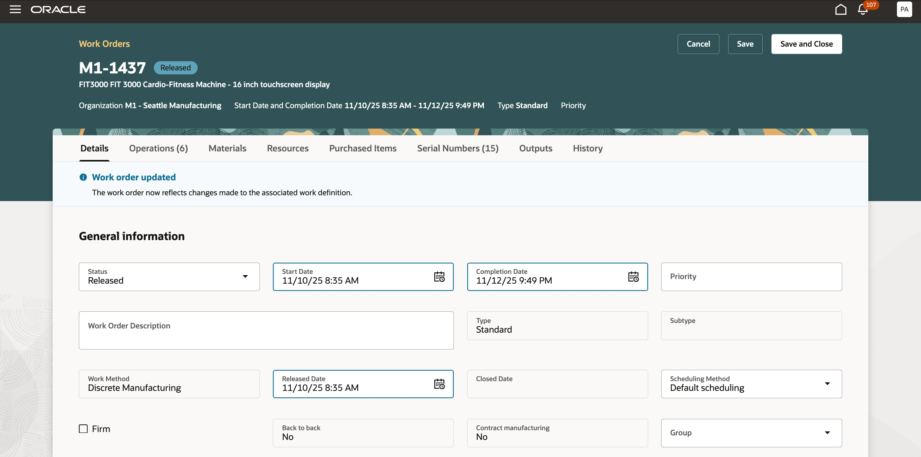

作業オーダーが関連する作業定義の更新によって影響を受ける場合、作業オーダー・ヘッダーの「詳細」タブに通知メッセージが表示されます。
「詳細」タブの作業オーダー更新メッセージ
