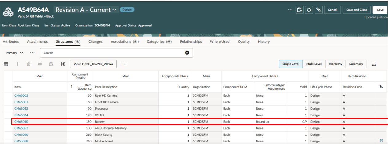

このスクリーンショットは、製品情報管理のサンプル品目構成の詳細を示しています。 [整数要件を強制](Enforce Integer Requirement)は、項目[バッテリ](Battery)に対して[端数処理](Round up)に設定されます。
製品情報管理の品目構成コンポーネントの整数要件設定の強制

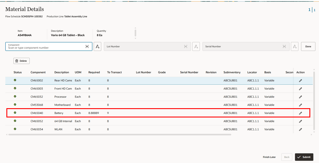

トランザクション数量は、フロー・スケジュール実行での作業オーダー資材の整数要件強制ポリシー設定に従って整数に端数処理されます。
資材取引の資材に対する整数所要量の強制
資材取引の資材に対する整数所要量の強制
