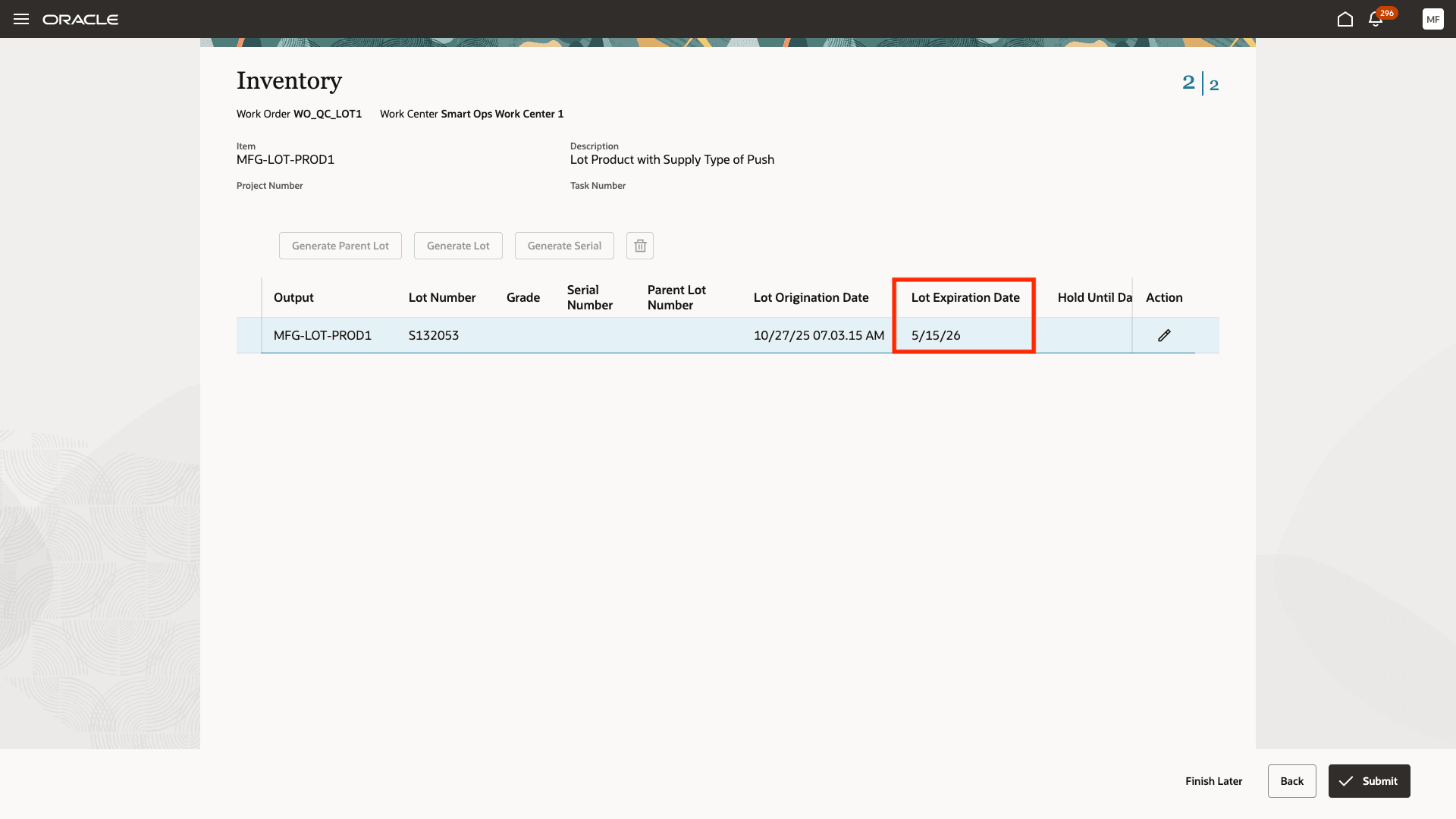

選択したルールは製品完了時に自動的に適用され、監査およびトレーサビリティの計算詳細が記録されます。
入力資材失効日から導出されたロット失効日
最早資材失効日に基づいて計算された失効日

  3. 「Profile Values(プロファイル値)」セクションで、「Site(サイト)」レベルを2つのオプションのいずれかに設定します。
  • EIE = 入力資材の最早失効日を製品の失効日として使用する場合。
  • PCD = ロット当初日付を製品完了日として設定する場合。
「保存してクローズ」をクリックします。 プロファイル値の変更は、ユーザーが次回サインインしたときに反映されます。
