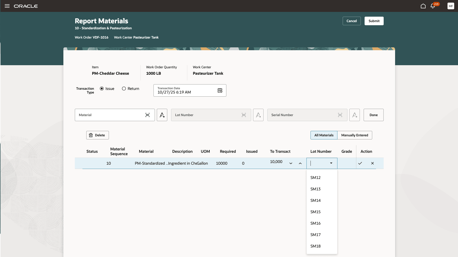

「期限切れロットの問題の防止」パラメータが有効になっている場合、期限切れロットは、次のページで選択から自動的にフィルタリングされます。
- スマート・オペレーション作業実行の使用時に、「生産実行」処理で「資材」および「バックフラッシュ資材」ページをレポートします。
- Redwoodユーザー・エクスペリエンスの「資材トランザクションのレポート」ページ。
- Redwoodユーザー・エクスペリエンスの「オーダーなしトランザクション」ページ。
- 産業用ハンドヘルド・デバイスを使用する場合は、モバイル製造の「資材」ページを発行します。
- Redwoodユーザー・エクスペリエンスの「生産後レポート」ページ。
期限切れロットの自動フィルタリングにより、オペレータは生産時に有効なロットのみを消費できるため、トレーサビリティと規制コンプライアンスを維持しながら、期限切れの資材を使用するリスクがなくなります。
失効していないロットのみ選択可能です

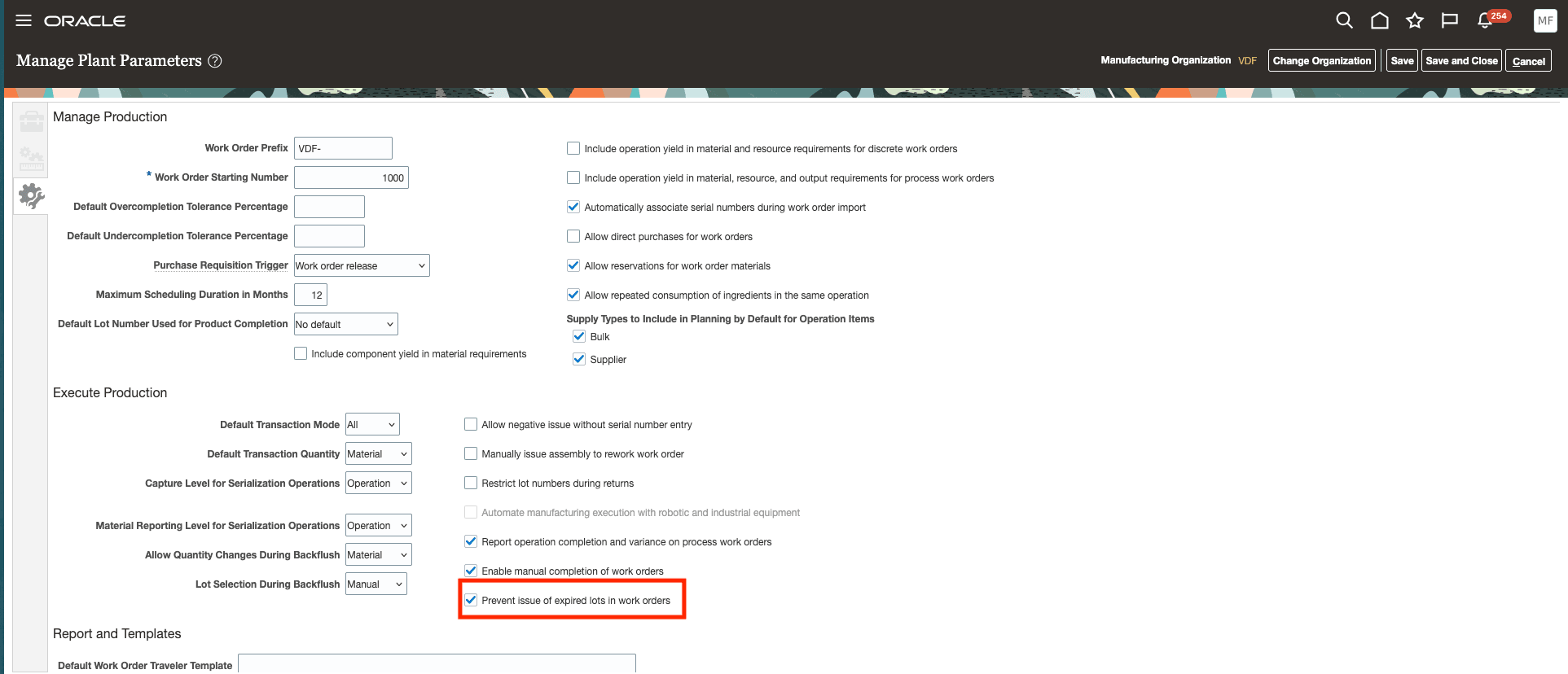

有効化および構成ステップ
この機能を有効にするには、工場パラメータを設定します:
- 「設定および保守」作業領域で、「工場パラメータの管理」タスクを検索して選択します。
- 「工場パラメータの管理」ページで、必要な在庫組織を選択します。
- 「作業実行」タブの「生産の実行」で、「作業オーダーの失効済ロットの発行の防止」チェック・ボックスを選択します。
「期限切れロットの発行の防止」オプション
