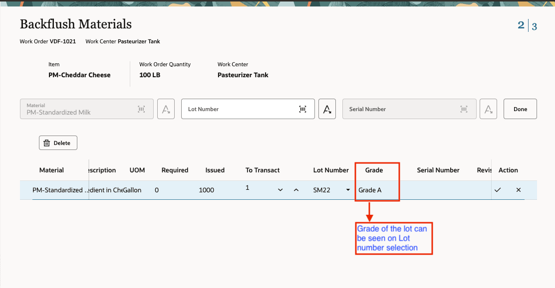

  • 資材出庫またはバックフラッシュの特定の等級を持つロットの選択 -- 産業用ハンドヘルド・デバイスまたは「生産後レポート」ページを使用して、「生産実行」処理、「オーダーなしトランザクション」ページ、「資材トランザクション」、「フロー・スケジュール完了」および「生産レポート」作業領域のトランザクション処理を使用します。

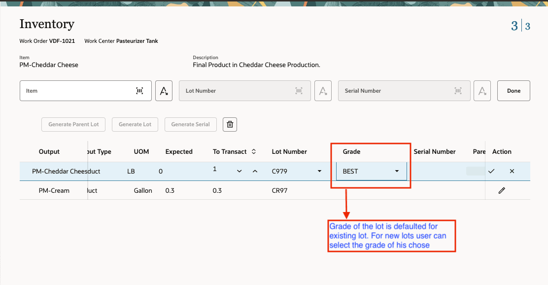

  • 在庫に完了した新規ロットの等級の指定 -- 産業用ハンドヘルド・デバイスまたは「生産後レポート」ページを使用して、「生産レポート」作業領域の「生産実行」処理、「オーダーレス・トランザクション」ページ、「フロー・スケジュール完了」および「トランザクション処理」を使用します。

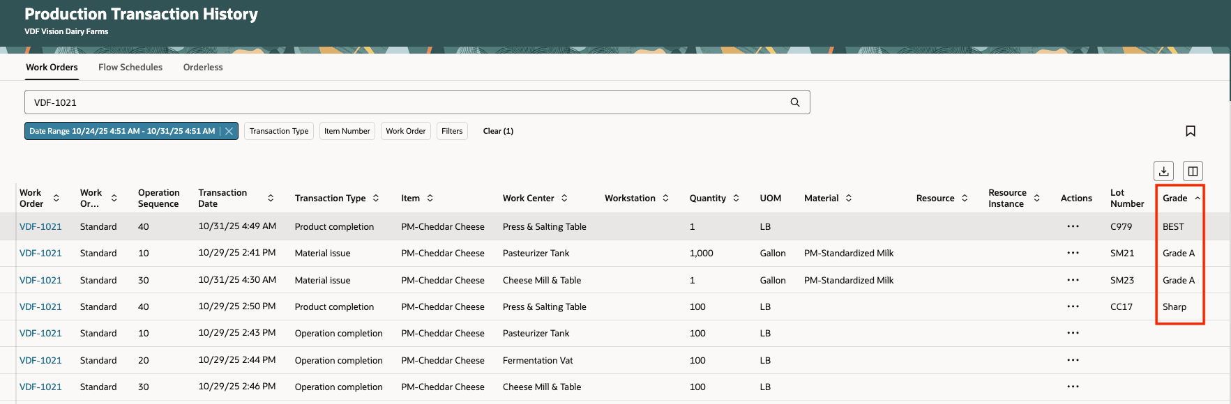

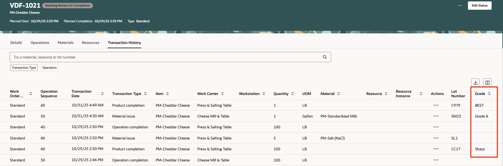

  • 生産トランザクションのロット等級の表示 -- 「生産監督」の下の「作業オーダー」ページの「生産トランザクション履歴」ページ、「製品系図」の下の「トランザクション履歴」タブを使用します。

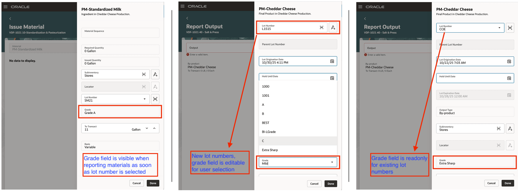

工程に発行された品目ロットの等級を表示および選択します。 等級管理品目をオーダーレス・トランザクション、ショップ型およびプロセス製造作業オーダーおよびフロー・スケジュールで完了するときに、等級を指定することもできます。
図1: 発行されたアイテムのグレードを示すバックフラッシュ・ページの材料の問題のスクリーンショット。
バックフラッシュ資材ページに発行される品目の等級が含まれます
図2: 商品グレードを選択した商品完了在庫ページのスクリーンショット。
品目等級選択を含む製品完了在庫ページ
図3: 資料および出力をレポートするためのモバイル・ページのスクリーンショット。
資材および出力をレポートするためのモバイル製造ページ
図4: 商品取引履歴ページのスクリーンショットと、商品グレードの詳細
品目等級の詳細を含む製品トランザクション履歴ページ
図5: 品目等級の詳細を含む作業オーダー・トランザクション履歴ページのスクリーンショット。

  • 事前割当済ロットを作業オーダーに割り当てる場合、等級管理済出力品目では、新しく生成されたロット番号に対してのみ等級を選択できます。
  • 既存のロット番号の場合、ロットの現在の在庫等級は読取り専用として表示され、更新できません。
