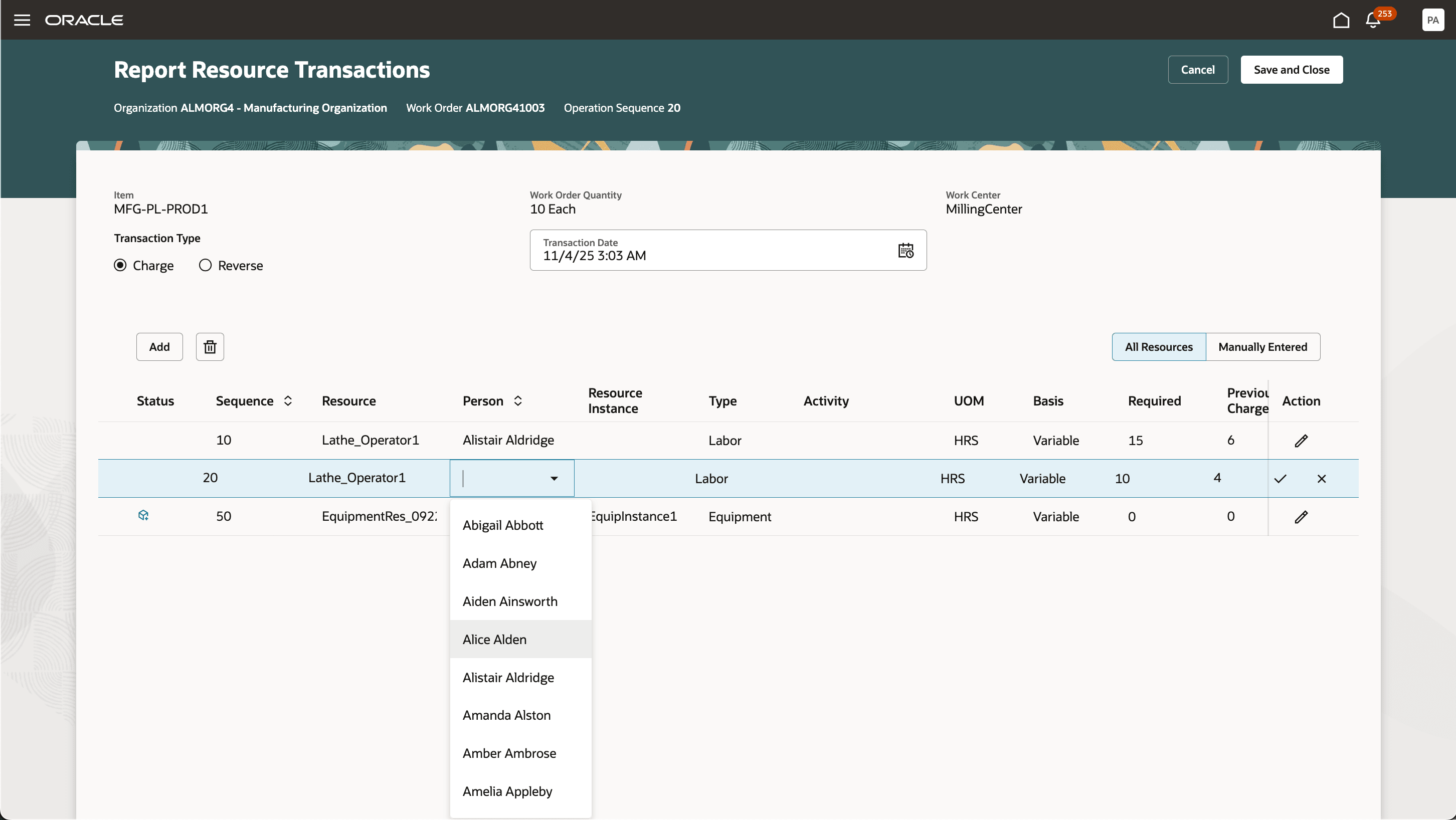

- 作業実行でリソース・トランザクションを手動でレポートする際に、特定の個人参照を使用して労務を追跡します。
- 労務リソース・タイプの生産例外のレポート時に個人を指定します。

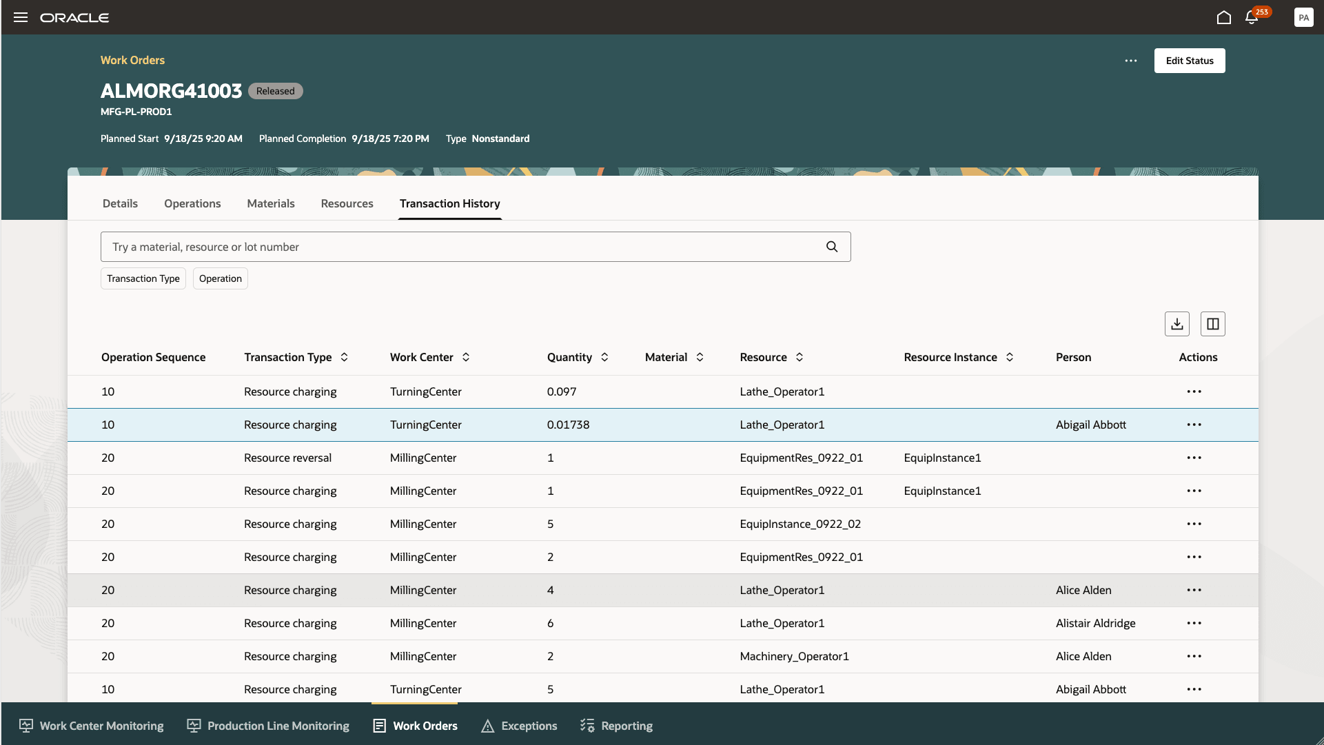

- 生産監督の「トランザクション履歴」ページで個人詳細を表示します。
リソース・トランザクションのレポート時に個人を使用
生産トランザクション履歴での個人名の表示
製造で労務インスタンスを定義しなくても、個人レベルでリソース使用状況および例外を追跡できるようになりました。

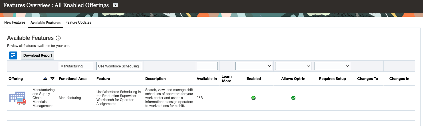

この機能を有効にするには、オプトインUIを使用します。 手順は、この文書の「新機能のオプションの取込み」の項を参照してください。
オファリング: 製造およびサプライ・チェーン資材管理
- この機能にオプト・インするには、生産監督者ワークベンチでのワークフォース・スケジューリングの使用が必要です。 追加の設定手順は、リリース・ドキュメントを参照してください。
- この更新では、生産監督者ワークベンチでのオペレータ割当のワークフォース・スケジューリングの使用機能を有効にするために、SRを記録する必要がなくなりました。 次のオプトインを使用して使用できます。
- これを有効にするには、「自分の企業」→「新機能」にナビゲートします。 この機能は、「製造」機能領域の「使用可能な機能」タブで使用できます。
生産監督でワークフォース・スケジューリングを使用可能にするためのオプト・イン
