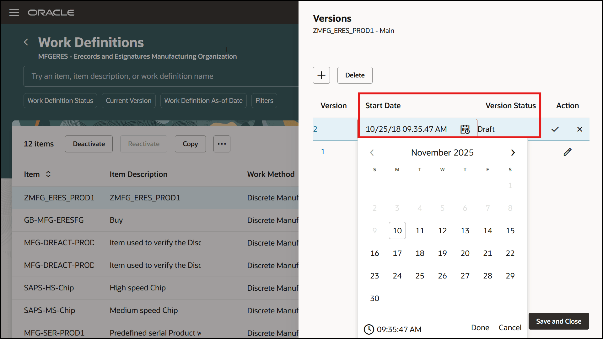

「製造作業定義」ユーザー・インタフェースの「バージョンの管理」処理を使用して、作業定義バージョンが「下書き」ステータスの場合に「開始日」を編集できるようになりました。 バージョン開始日を今日の日付または将来の日付に設定できます。これにより、バージョンで作成された新規または重複した操作の開始日が自動的に同期されます。 この機能改善は、下書きバージョンの更新に数日費やし、承認のために作業定義バージョンを送信する前に開始日を調整する必要がある場合に役立ちます。
作業定義の管理の「バージョンの管理」処理
