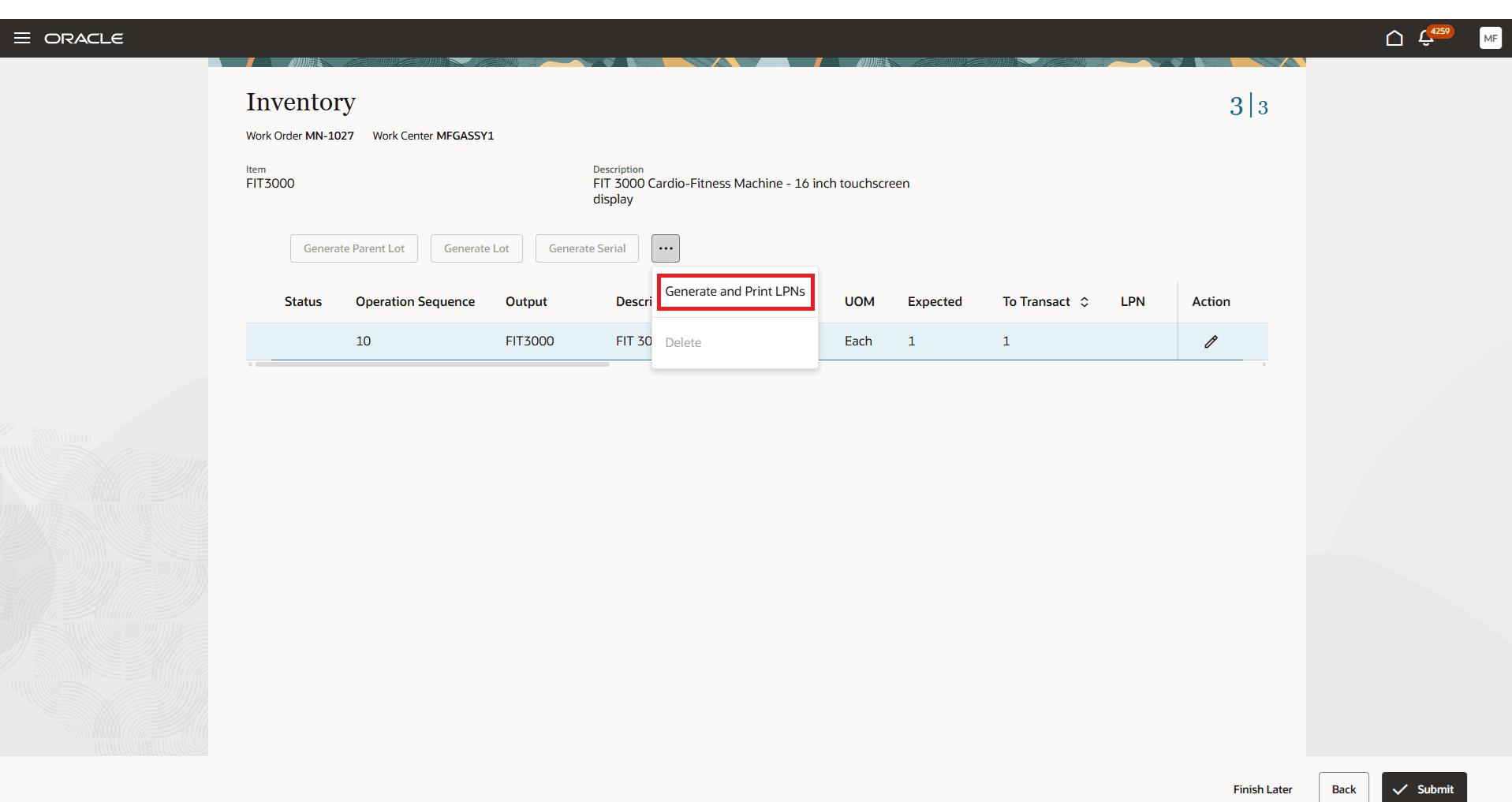

次のいずれかのRedwoodユーザー経験を使用して、LPNを生成および印刷できます:
- 生産実行
- オーダーなし完了のレポート
- フロー・スケジュール実行

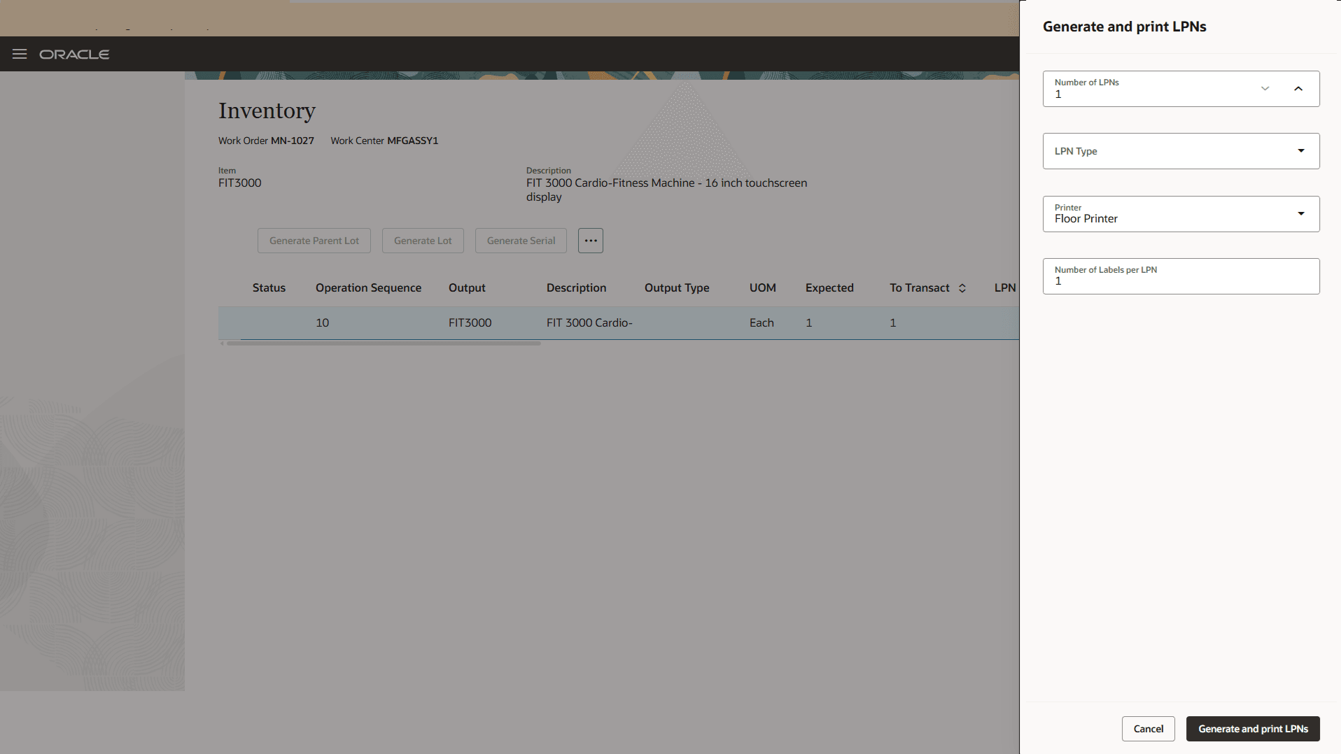

作業オーダー製品完了のレポート中のLPNの生成および印刷
LPNラベルを印刷する詳細の指定
LPNを生成および印刷するこの組込みプロセスにより、工場作業者の摩擦が軽減され、エラーが最小限に抑えられ、業務効率が向上します。
