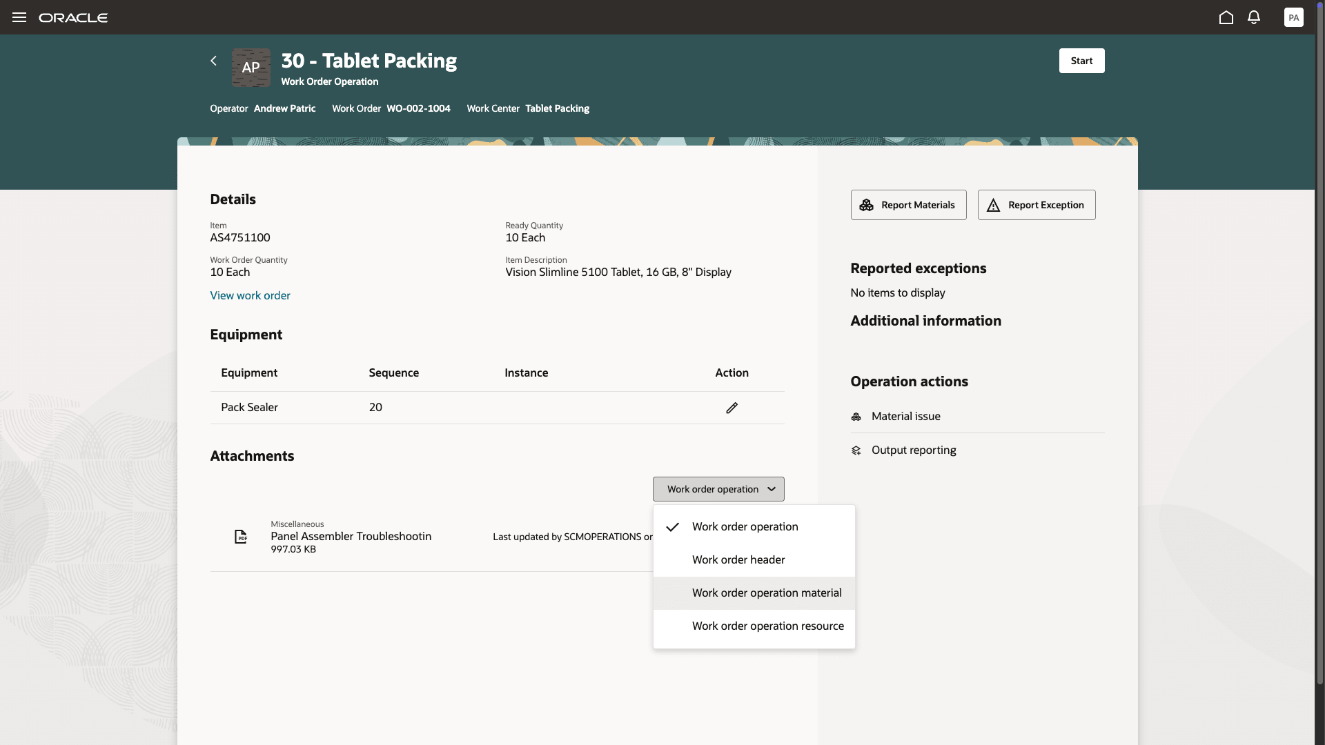

- 実行前および実行中に、作業オーダー・ヘッダー、作業オーダー・リソースおよび作業オーダー資材添付と、すでにサポートされている作業オーダー工程およびワークステーション添付を表示します。

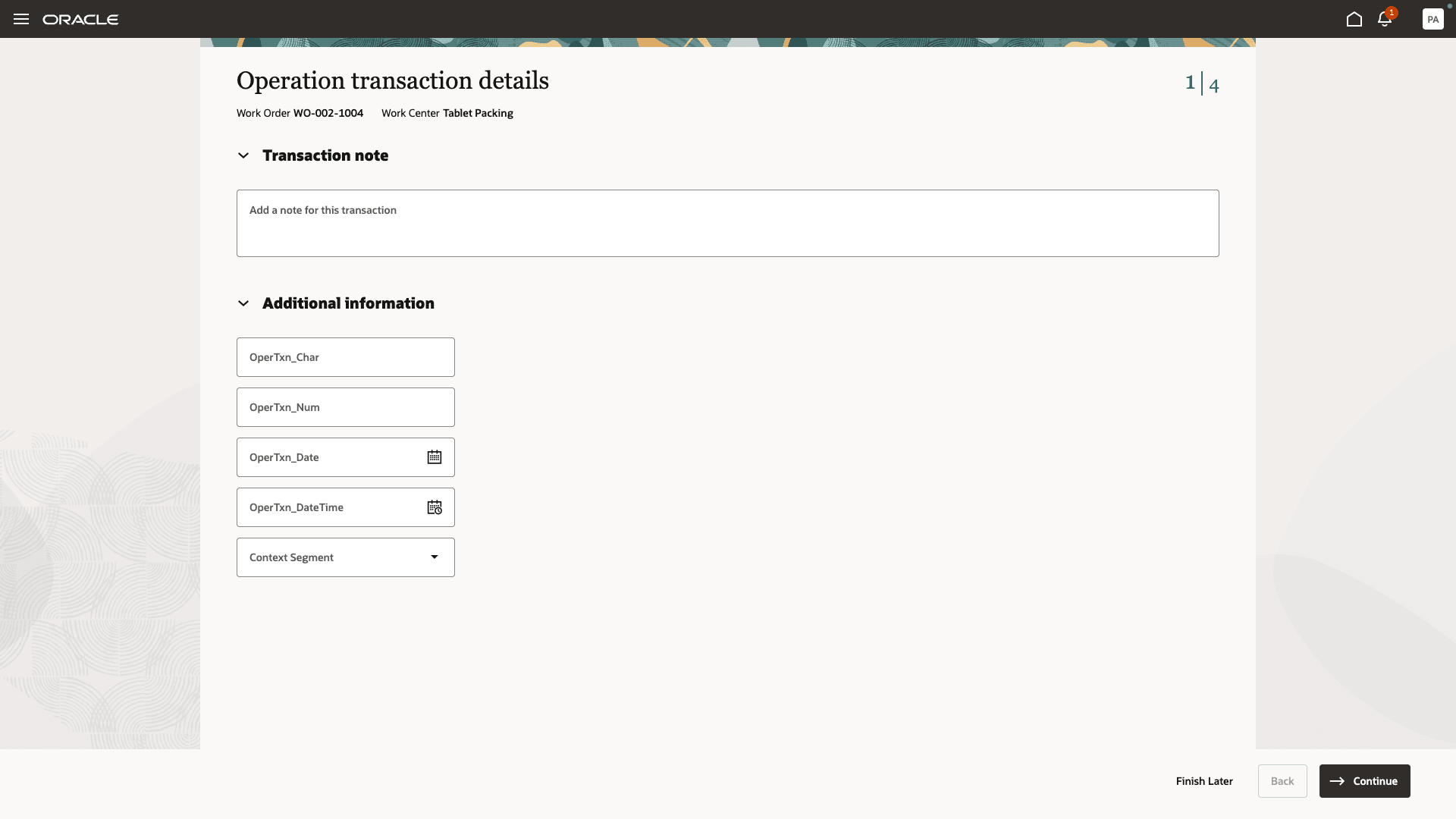

- 工程トランザクションを発行する前に、工程トランザクション付加フレックスフィールド値およびトランザクション・ノートを入力してください。

すべての作業オーダー添付の表示

- 必須の工程トランザクションまたはシリアル属性付加フレックスフィールドが構成されている場合、完了、否認または廃棄する処理をクリックすると、付加フレックスフィールド値の入力を求められます。 必須の工程トランザクションまたはシリアル属性付加フレックス・フィールドが構成されていない場合、オペレータは「完了」、「拒否」または「廃棄」をクリックする前に「トランザクション詳細の追加」を選択できます。
