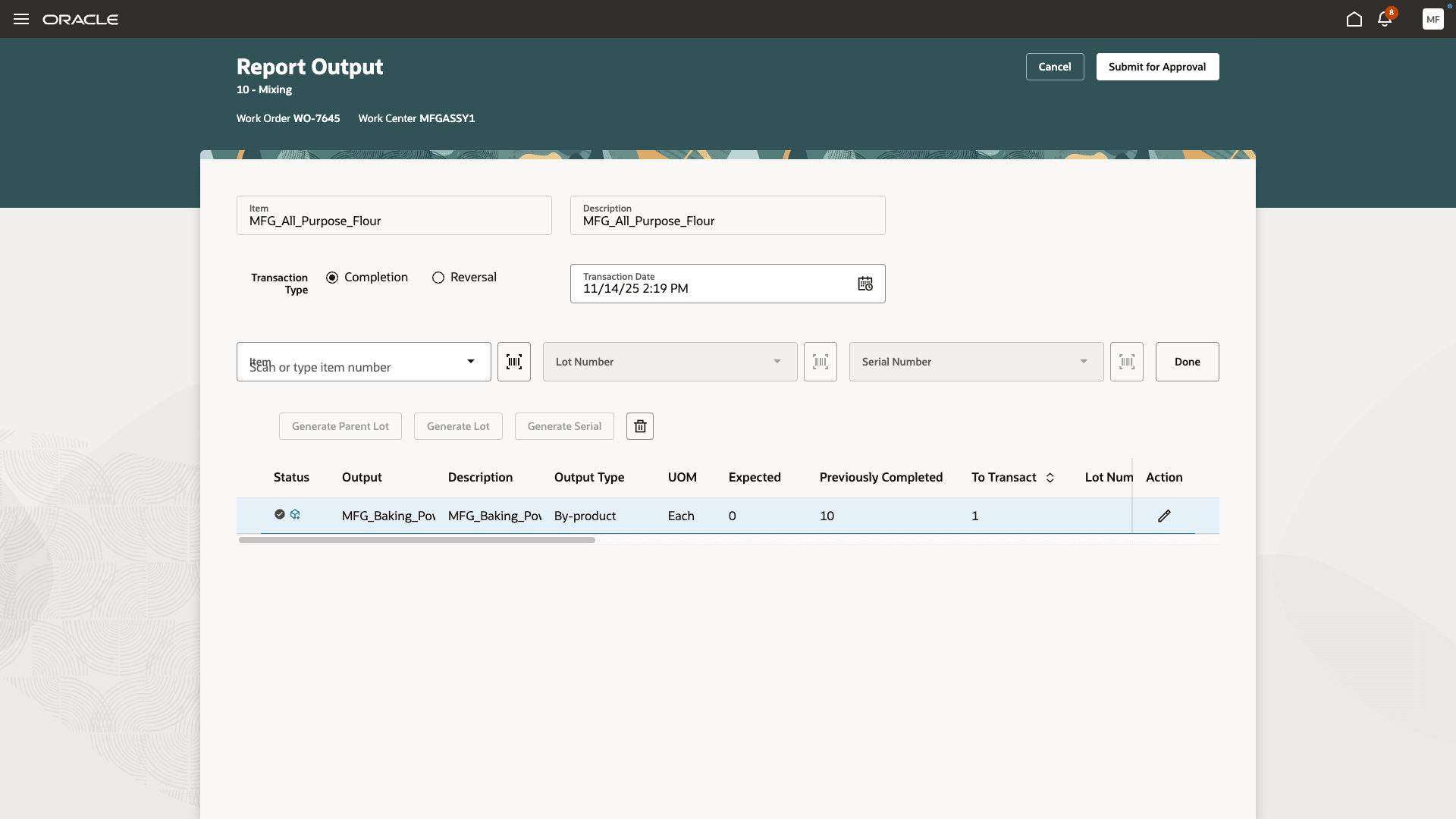

オペレータが承認のために出力トランザクションを発行

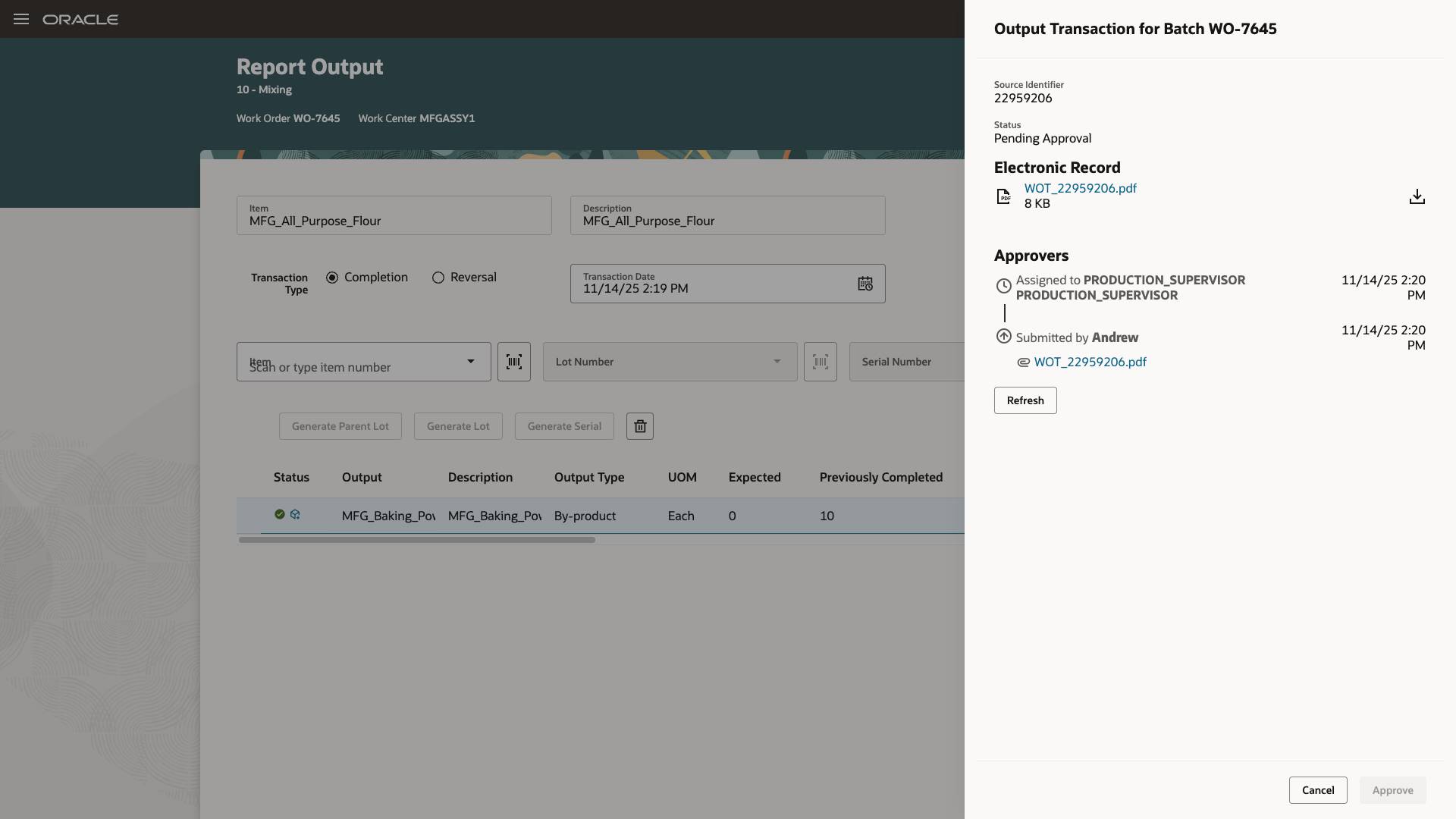

出力トランザクションの承認待ちのオペレータ

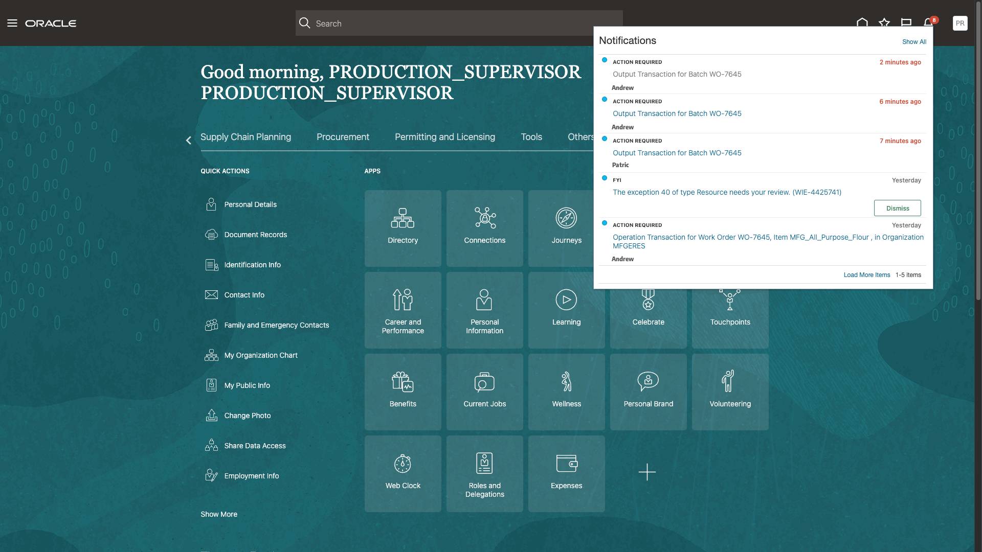

承認者が出力トランザクションの承認の通知を受け取ります

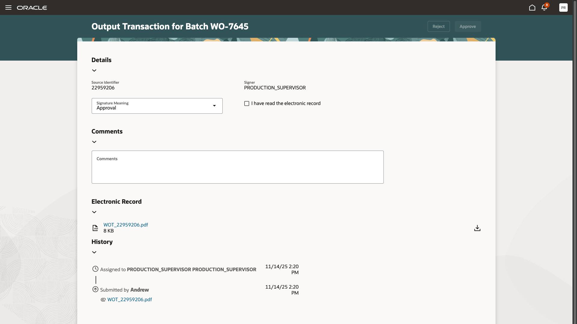

出力トランザクションの承認者レビュー詳細
