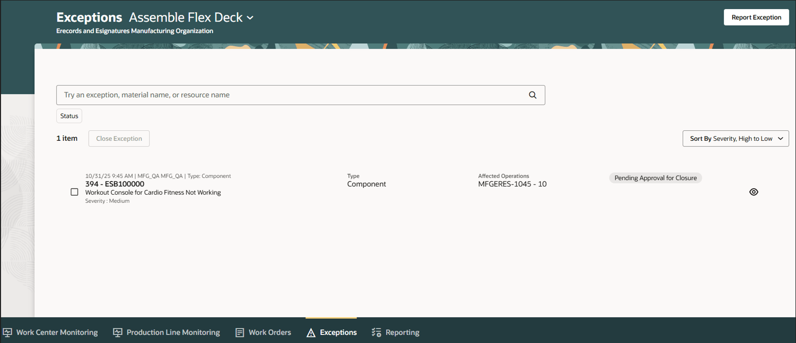

次のスクリーンショットは、クローズ・ステータスの承認待ちの生産例外を示しています。
生産例外クローズの承認待ち

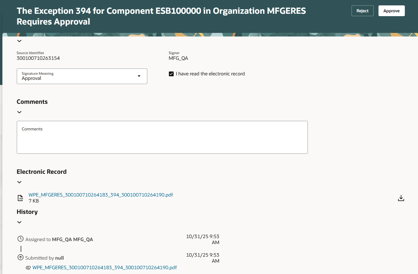

次に示すように、遅延承認ウィンドウで電子レコードをレビューして承認します:
例外承認ウィンドウ
