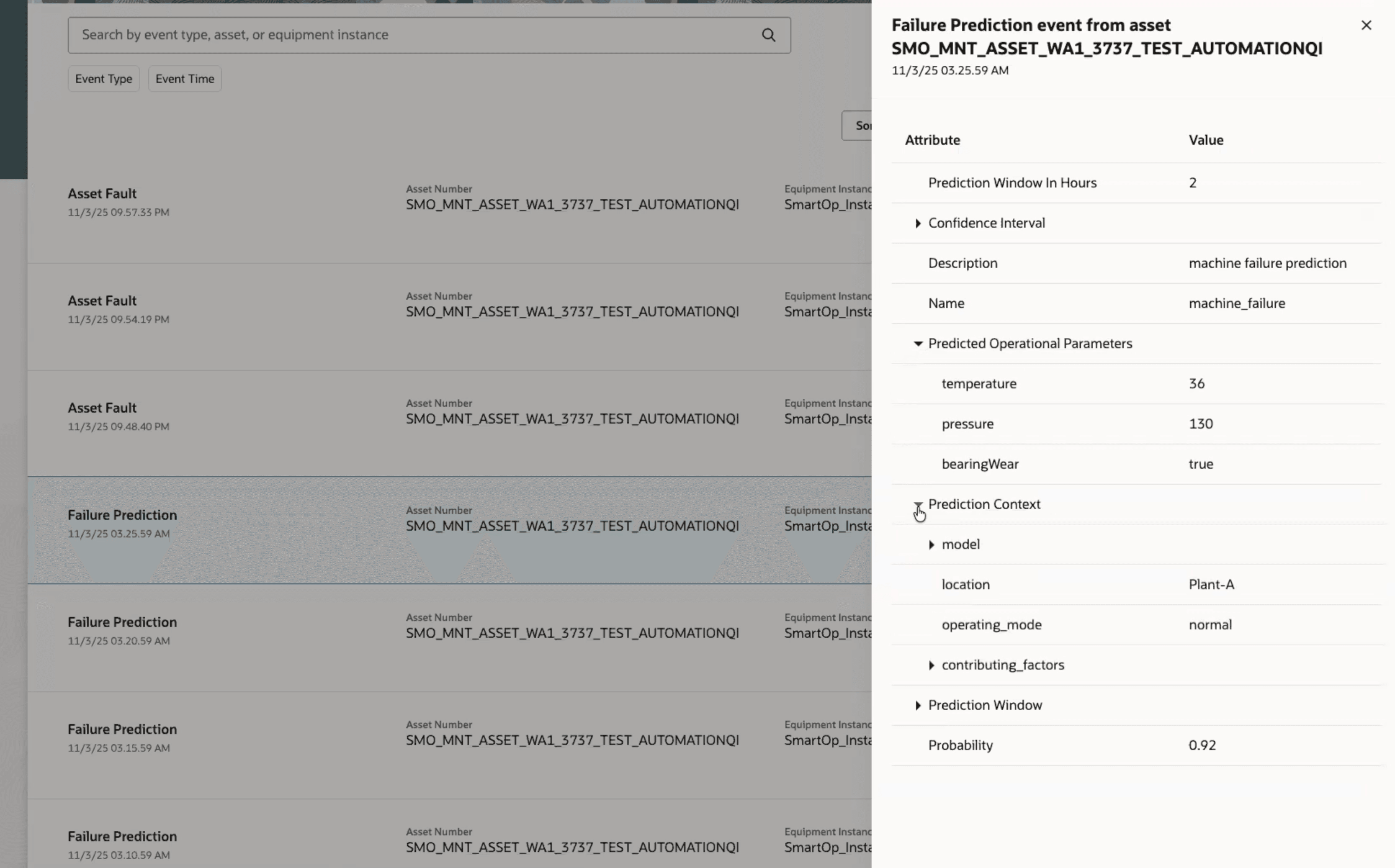

  • 生産監督中にワーク・センターでワークステーションを監視する際に、異常または予測イベントを受信してレビューします。
予測イベントの評価
障害予測イベント

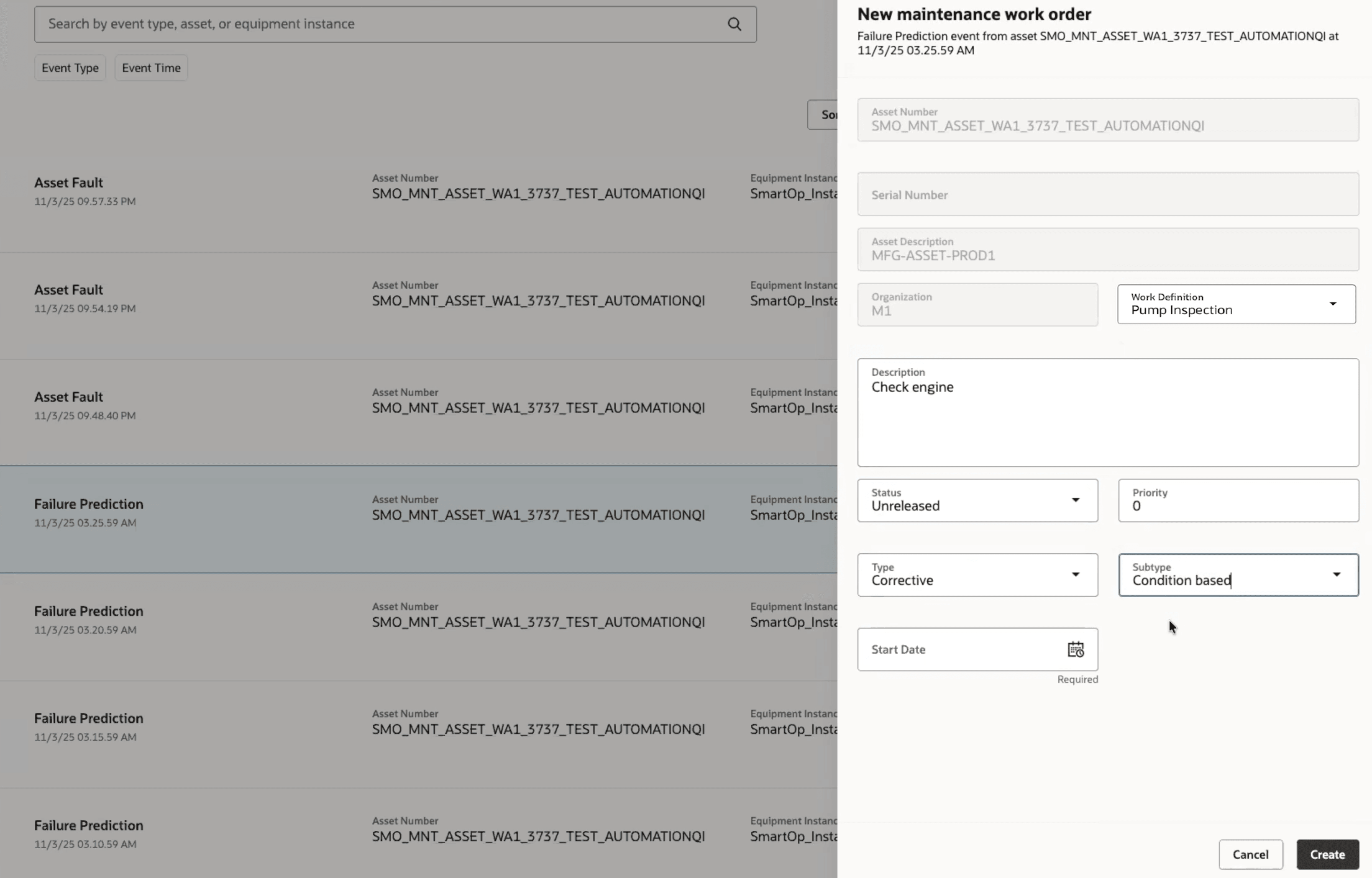

  • 評価および処分イベント: 検査、作業リクエスト、作業オーダーなどの適切な保守処理をトリガーします。
作業オーダーを作成
障害予測イベントの保守作業オーダーの作成

  1. 産業用通信プロトコルを介して受信したコネクテッド・アセット・イベントは、Oracle Fusion Cloud Maintenanceが取り込んでアクションを実行できるペイロードに変換する必要があります。 受け入れられるペイロード仕様は、ここに記載されています:「Oracle Fusion Cloud SCMのREST API」 予測では新しいCA_FAILURE_PREDICTIONイベント・タイプが使用され、異常ではCA_ANOMALYイベント・タイプが使用されます。 ペイロードは、RESTまたはMQTTを介して取り込むことができます。
  2. 予測には、予測された操作パラメータを含めることができます。 これらの操作パラメータは、Oracle Maintenanceで構成する必要があります。 「操作パラメータ」タスク・リスト・エントリを使用し、指示に従って操作パラメータを作成できます。
