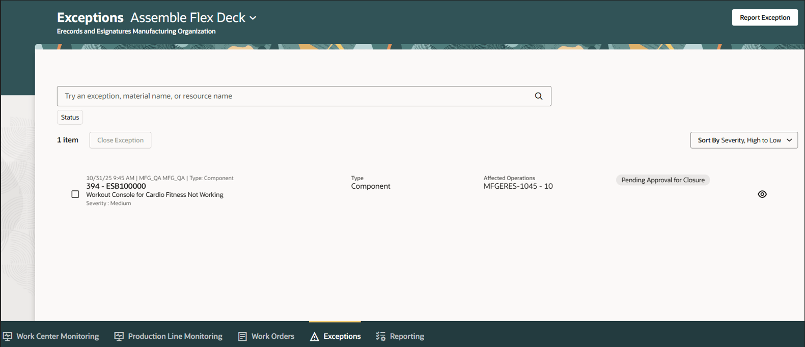

次のスクリーンショットは、クローズ・ステータスの承認待ちの生産例外を示しています。
生産例外クローズの承認待ち
