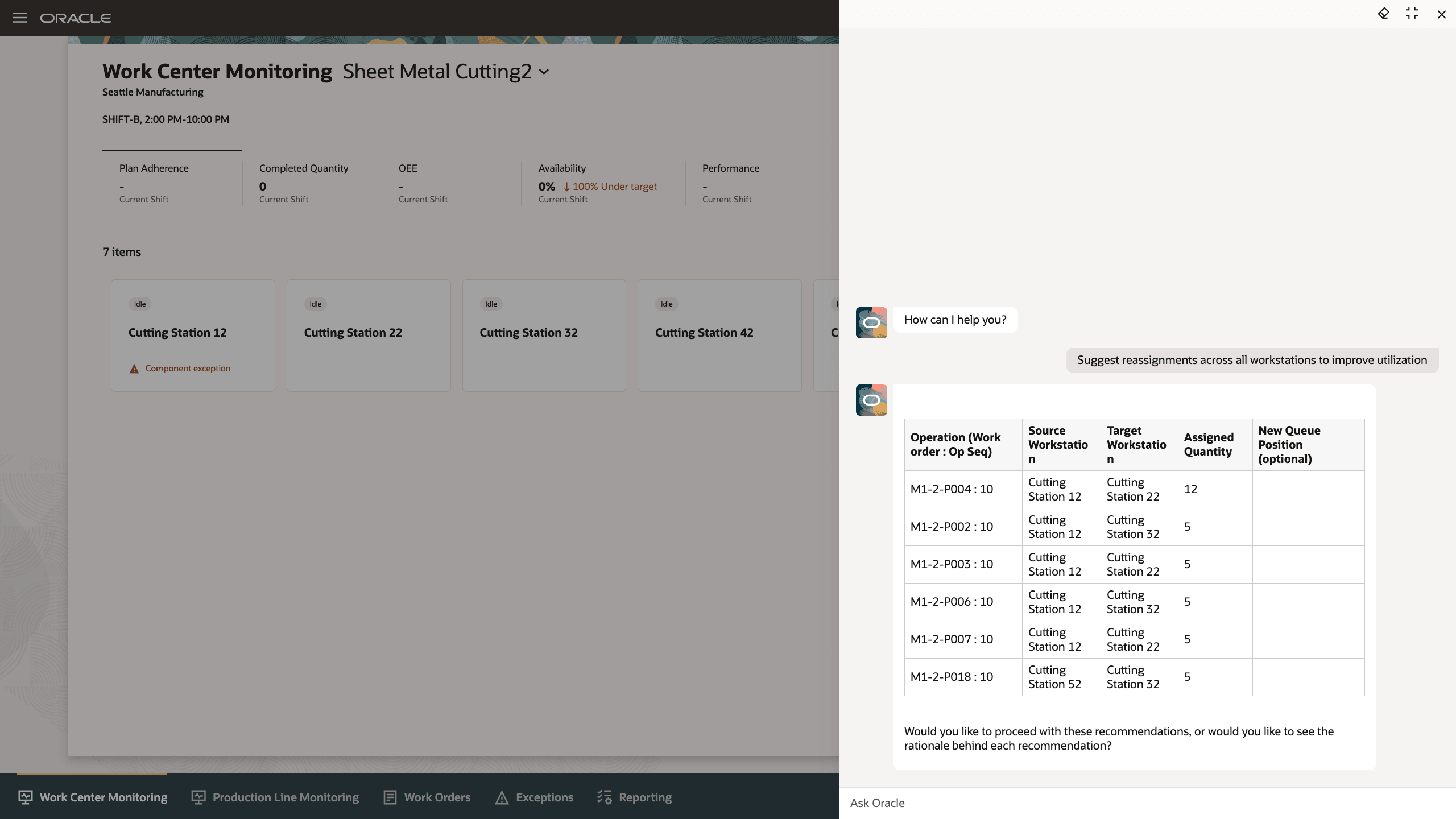

生産モニタリング・ページからの割当アシスタントの起動
ワーク・センター・モニタリング・ページから割当アシスタントを起動
ワーク・センターの再割当推奨の取得
ワーク・センターの再割当推奨の取得

工程割当アシスタントは、生産効率と期限内搬送を改善するために作業オーダーの優先度付け、割当または再割当を行う次のシナリオで推奨を提供します。
  1. ワークステーション間のオペレーションの最適な再割当を提供し、ワークステーションの使用率を向上させます。
  2. 例外により停止しているワークステーションの影響を受ける工程の再割当推奨を提供します。
  3. 現在未割当の作業オーダー工程に対する割当推奨を提供します。

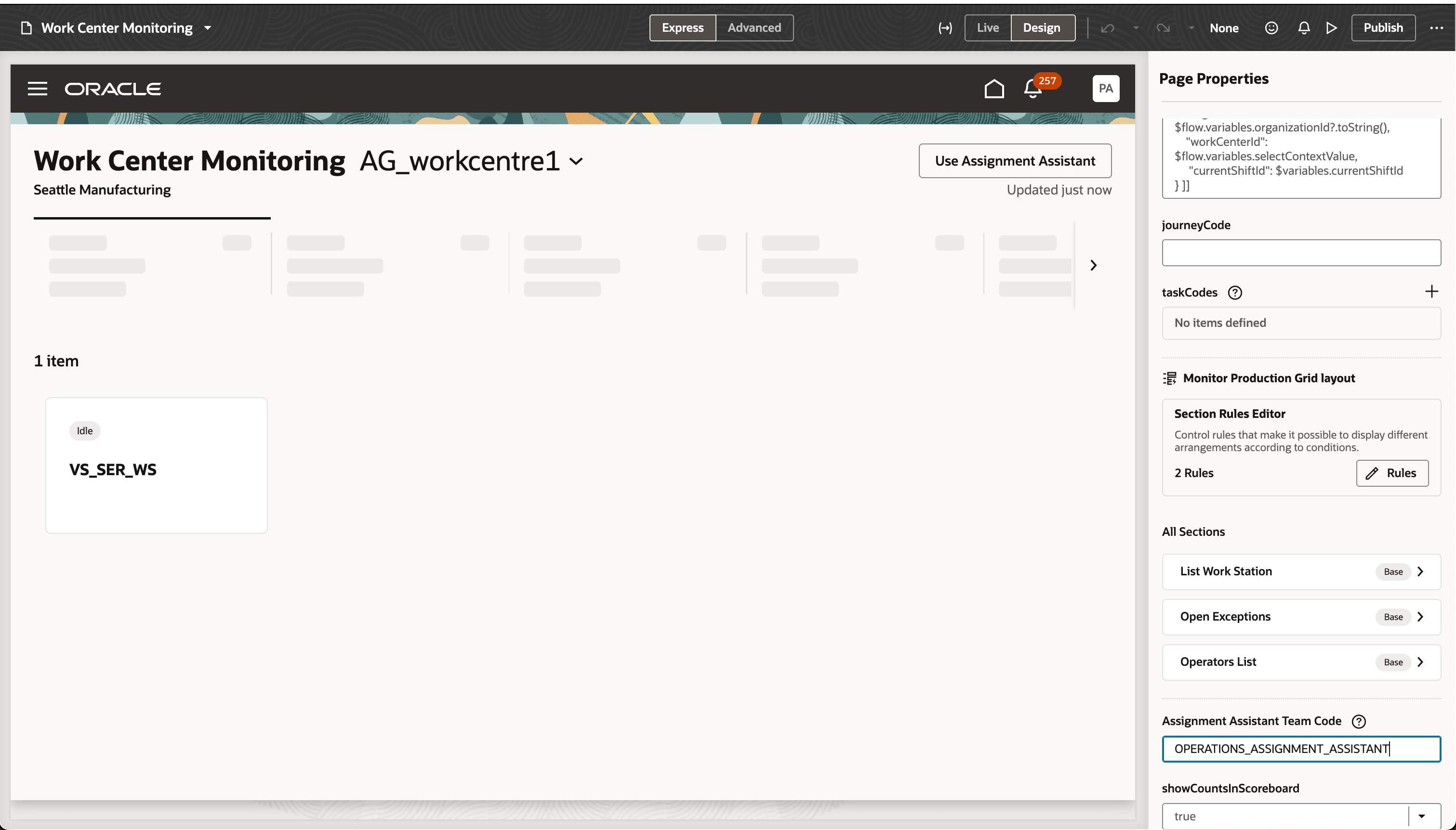

2. 製造生産監督者ワークベンチへのエージェント・チームの追加
  • 任意の「Redwoodページ」からVisual Builderに移動します。
  • 「生産監督者ワークベンチ」の下の「ワーク・センター・モニタリング」ページを見つけます。
  • このイメージに示すように、「エージェント・チーム・コード」をフィールドに追加し、変更を公開します。
  • 変更が公開されると、ワークステーションのあるワーク・センターを選択するときに、「割当アシスタントの使用」オプションがページに表示されます。
「ワーク・センターのモニタリング」ページへのエージェント・チームの追加
