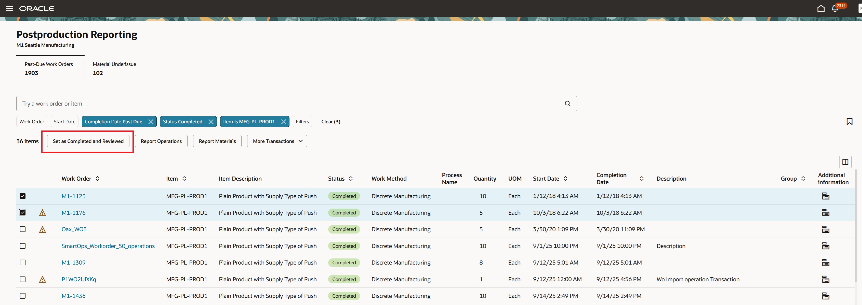

新しい生産後レポート・ページには、生産後にショップ型およびプロセス製造作業オーダー・トランザクションをレビュー、検証、修正および完了するための統合ソリューションが用意されています。 監督者やデータ入力スペシャリストなどのビジネス・ユーザーは、生産データを効率的にフィルタ、分析および修正し、作業オーダーのクローズ前にデータの正確性とコンプライアンスを確保できます。
この新しいユーザー・エクスペリエンスでは、次のことができます。
  • ステータス、開始日、完了日、資材またはリソースの差異および期日超過基準に基づいて作業オーダーを問い合せます。 未処理の問題または期限超過ステータスの作業オーダーを簡単に識別できます。
  • ダッシュボード・メトリックを使用して、出庫済資材および期限超過作業オーダーの件数を含む完了作業オーダーの件数にアクセスします。 これは、是正措置の優先順位付けに役立ちます。

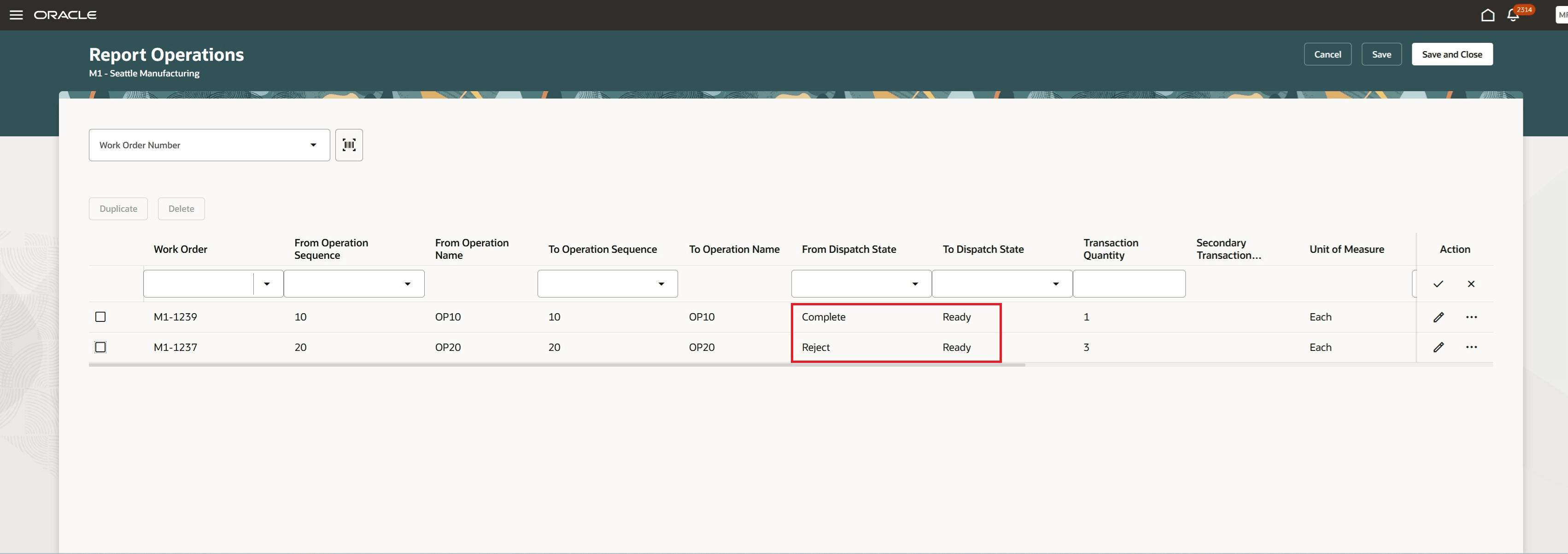

  • UIから直接生産トランザクションをレビュー、編集およびリバースし、最終完了前にエラーおよび差異に対処できるようにします。
  • 本番後の検証および監査を追跡するために、作業オーダーを「完了済およびレビュー済」としてマークします。
  • 作業オーダー・トランザクションを個別にまたはバッチで完了または戻し処理して、操作を柔軟にします。

工程での数量の戻し処理
工程での数量の戻し処理
生産監督者が作業オーダーをレビューし、完了済およびレビュー済としてマークします
生産監督者は作業オーダーを完了済およびレビュー済としてマークします
