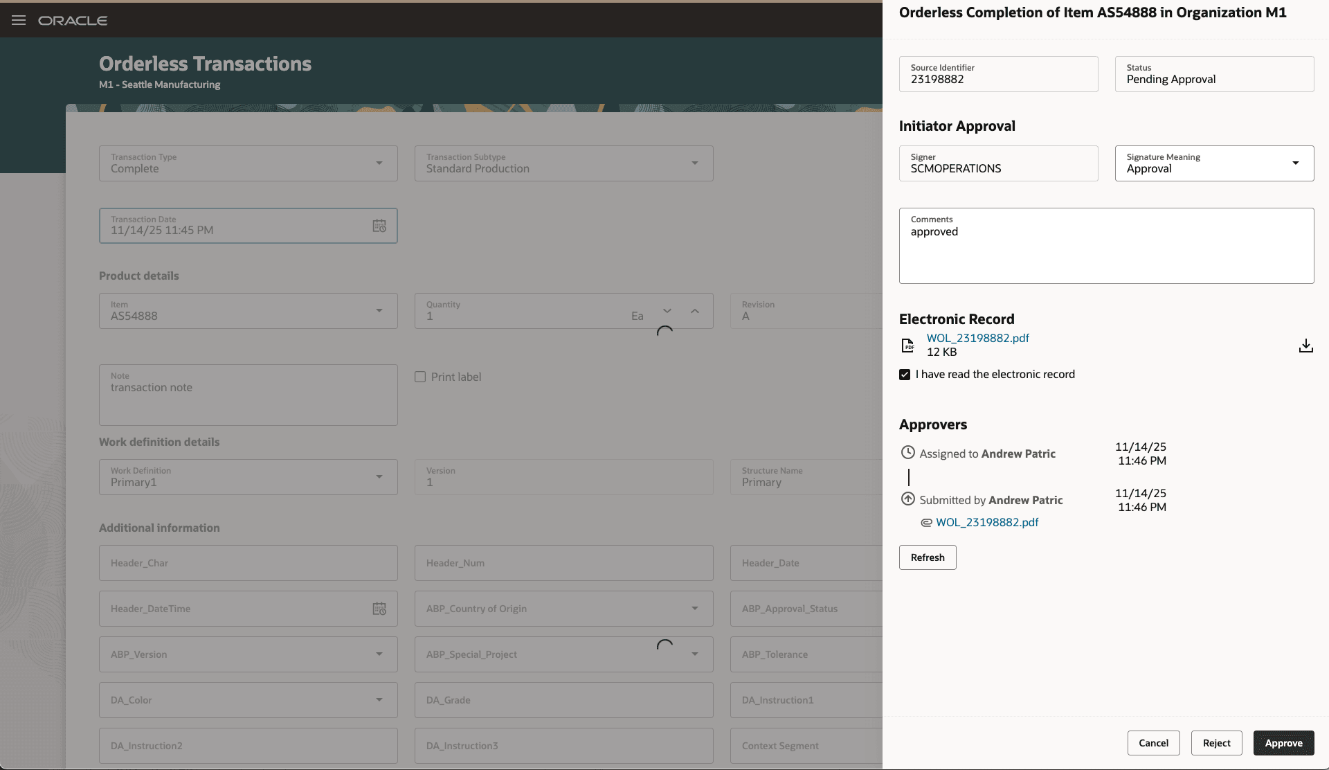

リーン・メーカーも規制対象業界にいる場合、規制コンプライアンスを確保するために、監査可能な安全な生産記録に加えて、作業オーダー管理に関連する管理タスクなしで効率的な生産レポートが必要です。 Redwoodユーザー・エクスペリエンスを使用してオーダーなしトランザクションをレポートするときに、インライン電子署名を取得し、準拠した電子レコードを自動的に生成できるようになりました。
この機能を使用すると、次のことができます。
- 電子署名と承認コメントを使用して、インライン承認でオーダーなしトランザクションをレポートします。
- トランザクションを承認または却下したり、ページをリフレッシュしてインライン承認ステータスを表示できます。
- 電子レコード・テンプレートを表示して、承認前にトランザクションをレビューします。
- トランザクションの承認履歴を確認します。
オーダーなしトランザクションのインライン承認および承認履歴の表示
無秩序な取引に対する電子署名および電子記録のサポートは、規制産業における製品の製造に必要な規制コンプライアンス文書を支援します。
