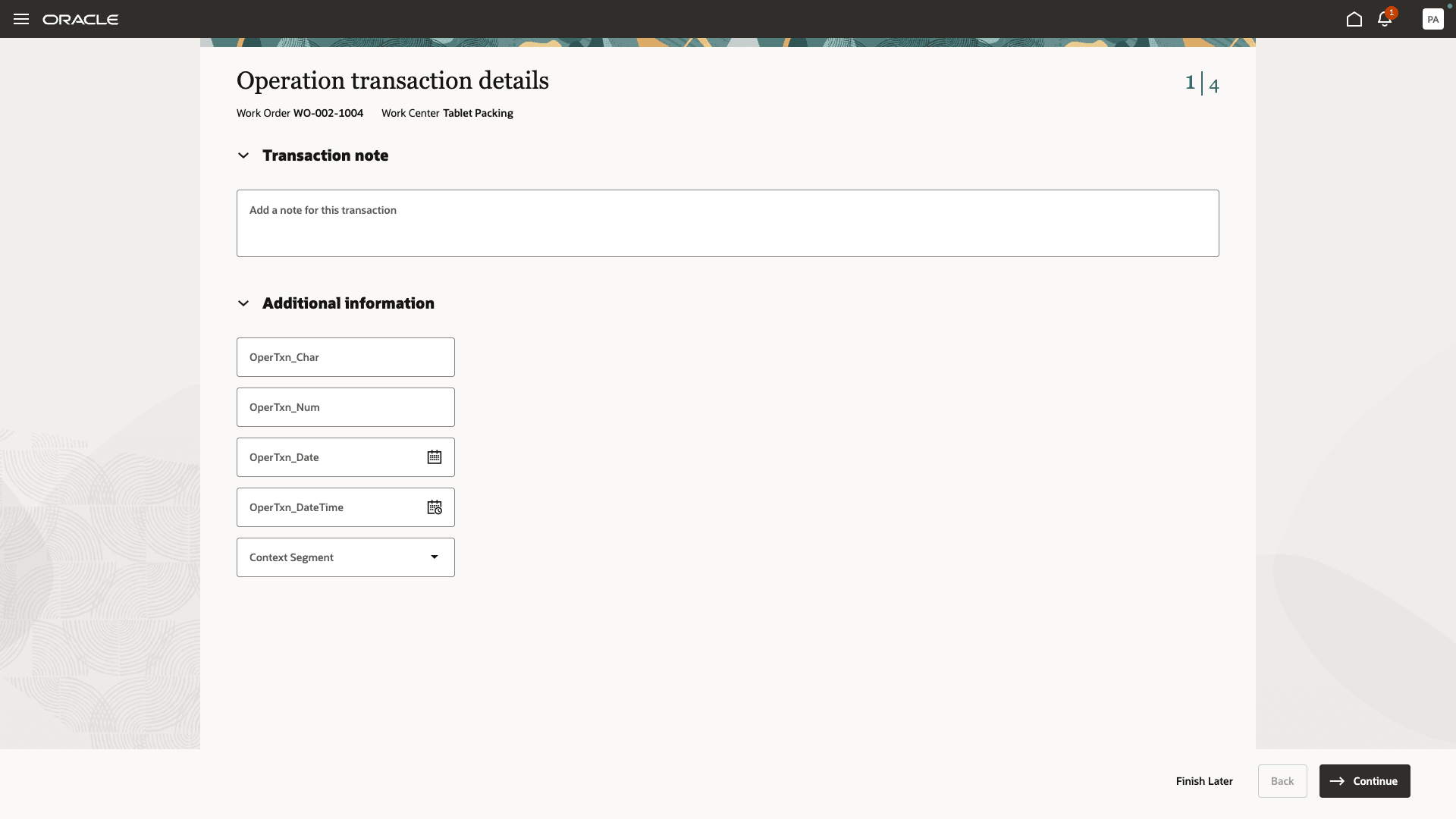

作業オーダー工程トランザクション詳細の入力

拡張されたRedwood実行エクスペリエンスにより、オペレータがワークステーション・コンテキストを使用しているかどうかに関係なく、最新の直感的なUI内でより広範な一連の工程トランザクションを実行できるようになるため、作業現場のアクティビティが合理化されます。 関連するすべての添付ファイルにアクセスすることで、正確性が向上し、外部システムや文書への依存が軽減されます。 付加フレックスフィールドとノートのインライン入力により、実行時点でのより充実したコンテキスト依存のデータ取得が保証されます。
品質処分による廃棄、逆仕訳の実行、サプライヤ工程トランザクションのレポートおよび工程の再順序付けのサポートにより、オペレータは実行フローを離れることなく、リアルタイムの生産イベントに迅速に対応できます。 これらの機能を組み合わせることで、経営者に一貫したRedwoodエクスペリエンスを提供しながら、実行効率の向上、エラーの削減、データの整合性の向上、生産プロセスと品質プロセスへのコンプライアンスの強化を実現できます。

- 必須の工程トランザクションまたはシリアル属性付加フレックスフィールドが構成されている場合、完了、否認または廃棄する処理をクリックすると、付加フレックスフィールド値の入力を求められます。 必須の工程トランザクションまたはシリアル属性付加フレックス・フィールドが構成されていない場合、オペレータは「完了」、「拒否」または「廃棄」をクリックする前に「トランザクション詳細の追加」を選択できます。
