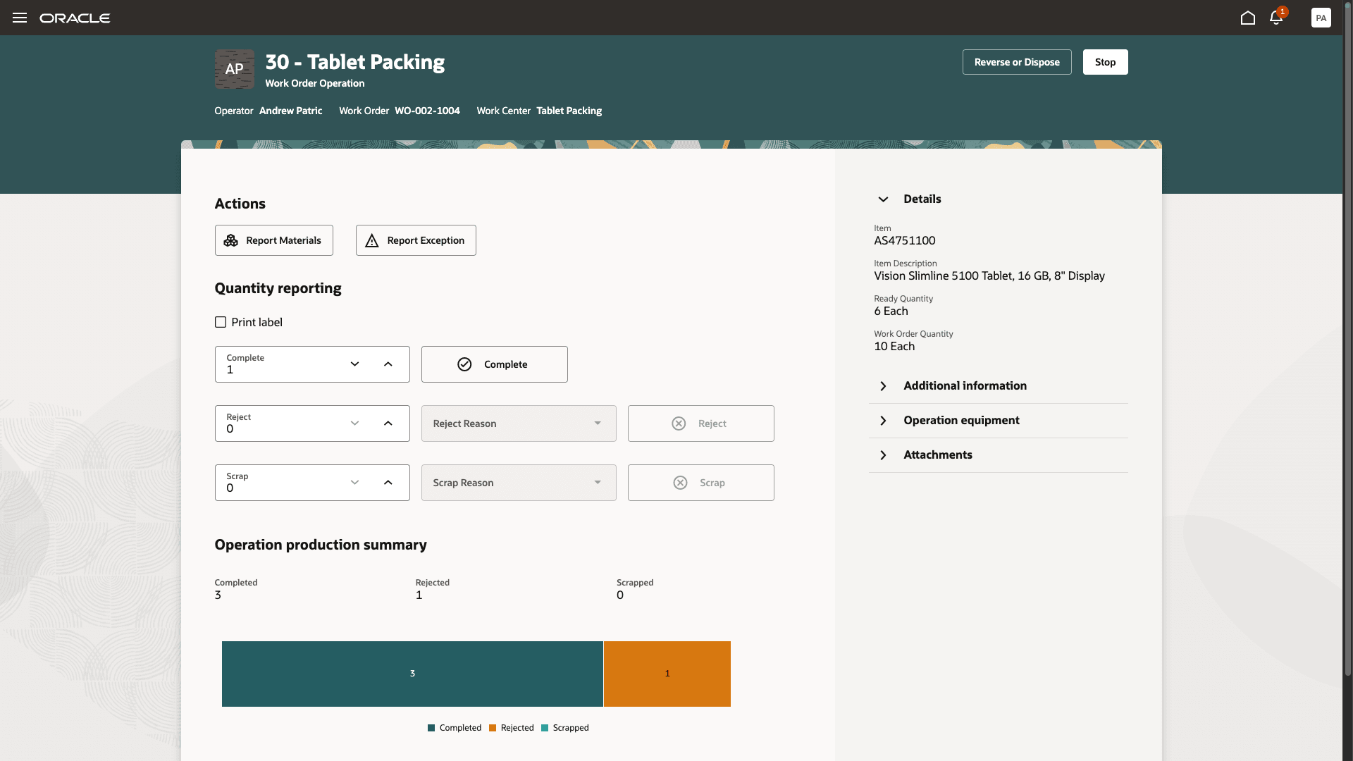

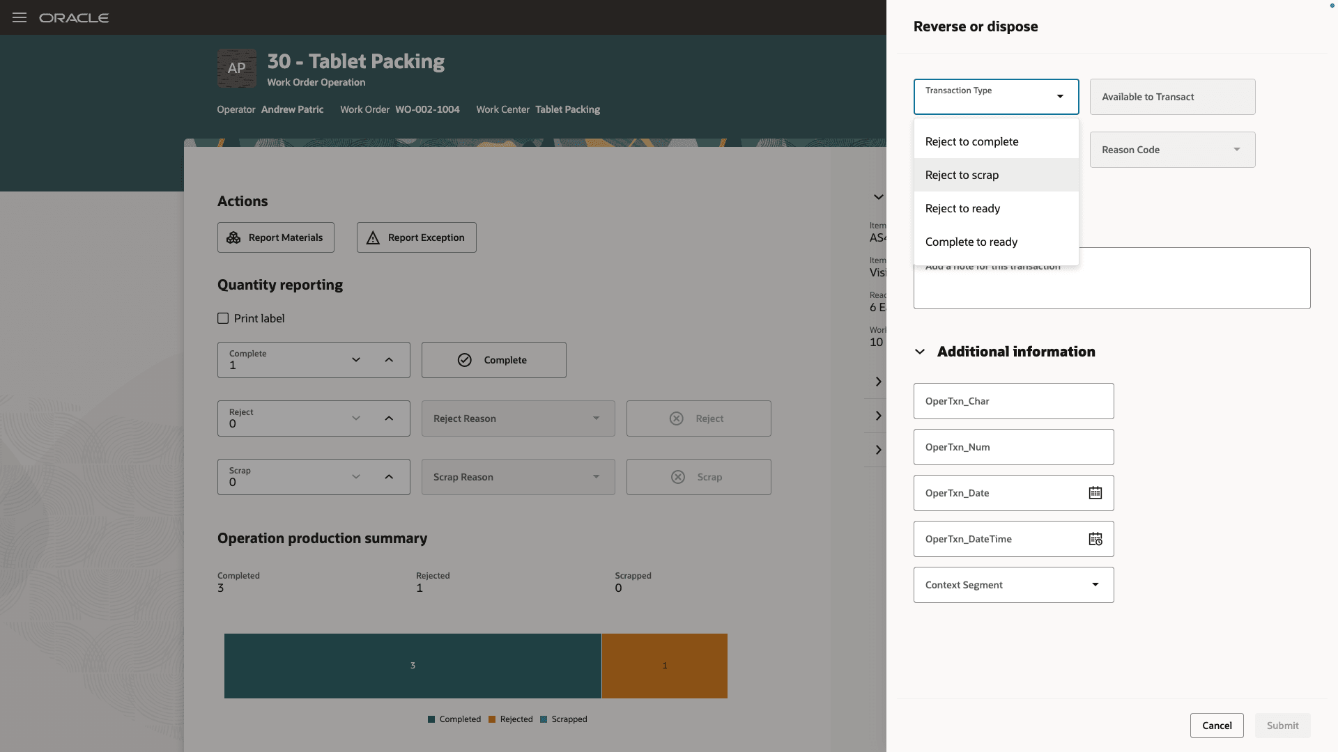

戻し処理工程取引
この機能により、オペレーターがオペレーション・レポート中に発生したミスを簡単に修正できるため、生産記録の精度と制御が向上します。 Redwood実行インタフェースから直接、完了数量、廃棄数量または拒否数量を戻し処理すると、バックエンド調整や管理介入を必要とせずに、作業オーダー・データに実際の生産ステータスが反映されます。
製造業者は、拒否された数量の迅速な修正と適切な処分を可能にすることで、データ整合性の問題を削減し、ダウンストリーム実行エラーを防止し、よりクリーンな監査証跡を維持できます。 合理化された逆仕訳プロセスは、すべての是正措置を単一の直感的なRedwoodワークフロー内に保持することで、コンプライアンスを強化し、リアルタイムの意思決定をサポートし、オペレータの生産性を向上させます。
これらの機能のデモを次に示します:

- 拒否の検査は現在サポートされていません。
- 品質検査中に却下処分結果が受領された後、却下された進行中の作業数量を廃棄します。
