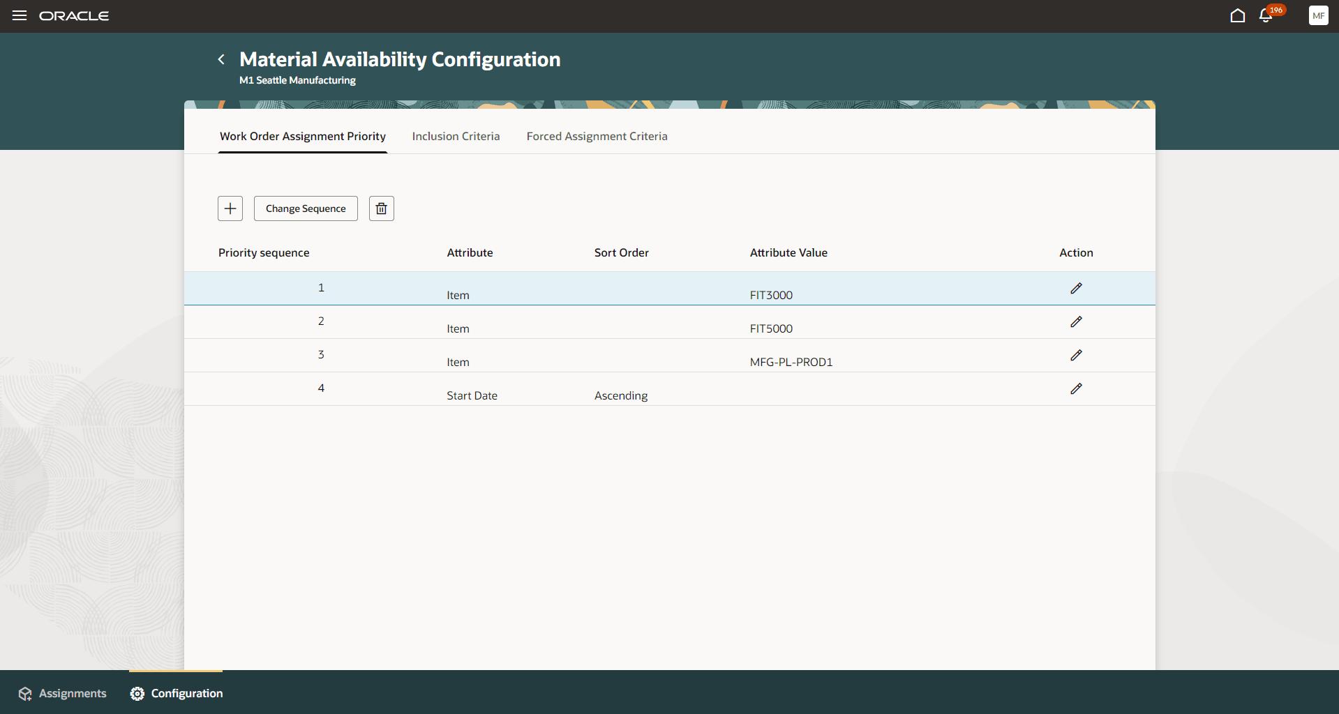

- 資材有効数量ルールの構成:作業オーダーに優先順位を付けるためのソート・ルールを識別します。 また、非重要資材および未割当の資材を含む作業オーダーについて、作業オーダーの範囲および除外基準を定義する包含基準を指定することもできます。

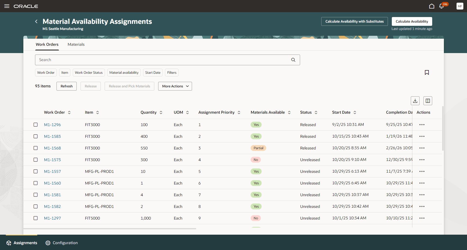

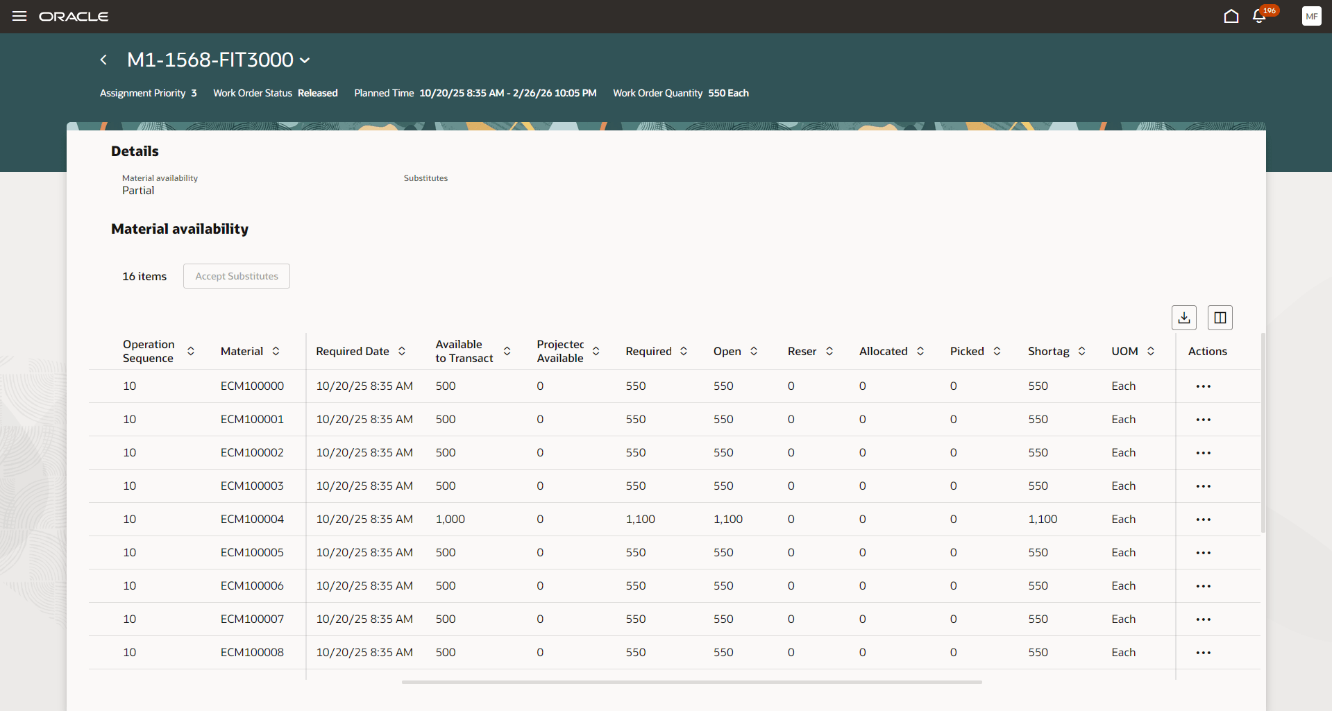

- 作業指示のレビューおよび優先順位付け:スケジュール済プロセスの実行後に作業オーダーの優先順位付きリストを表示し、構成ルールに基づいて重要な資材の可用性を計算します。 各作業オーダーの資材有効数量を全部、一部または使用不可として評価し、推奨代替を考慮できます。

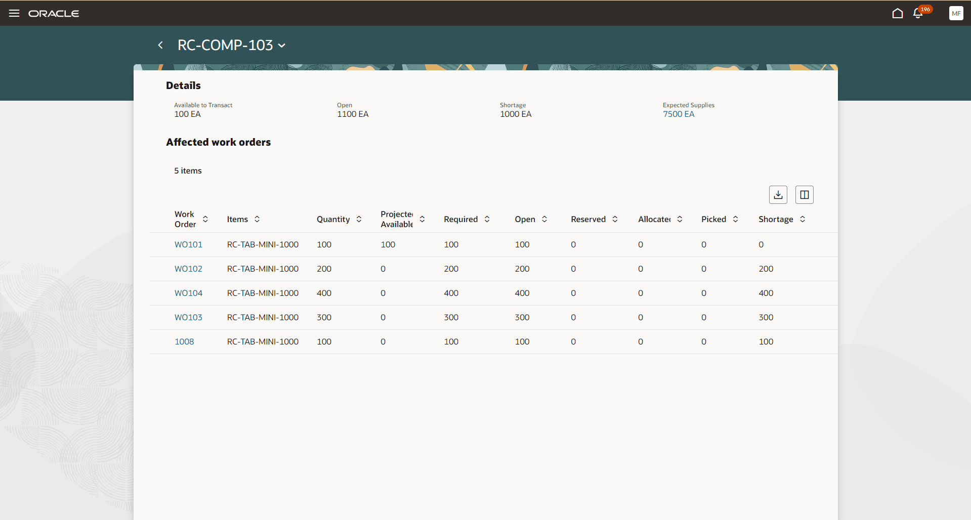

- 資材不足の管理:不足または使用不可の資材と影響を受ける作業オーダーを特定し、すべての在庫ソースからの予想される供給をレビューします。

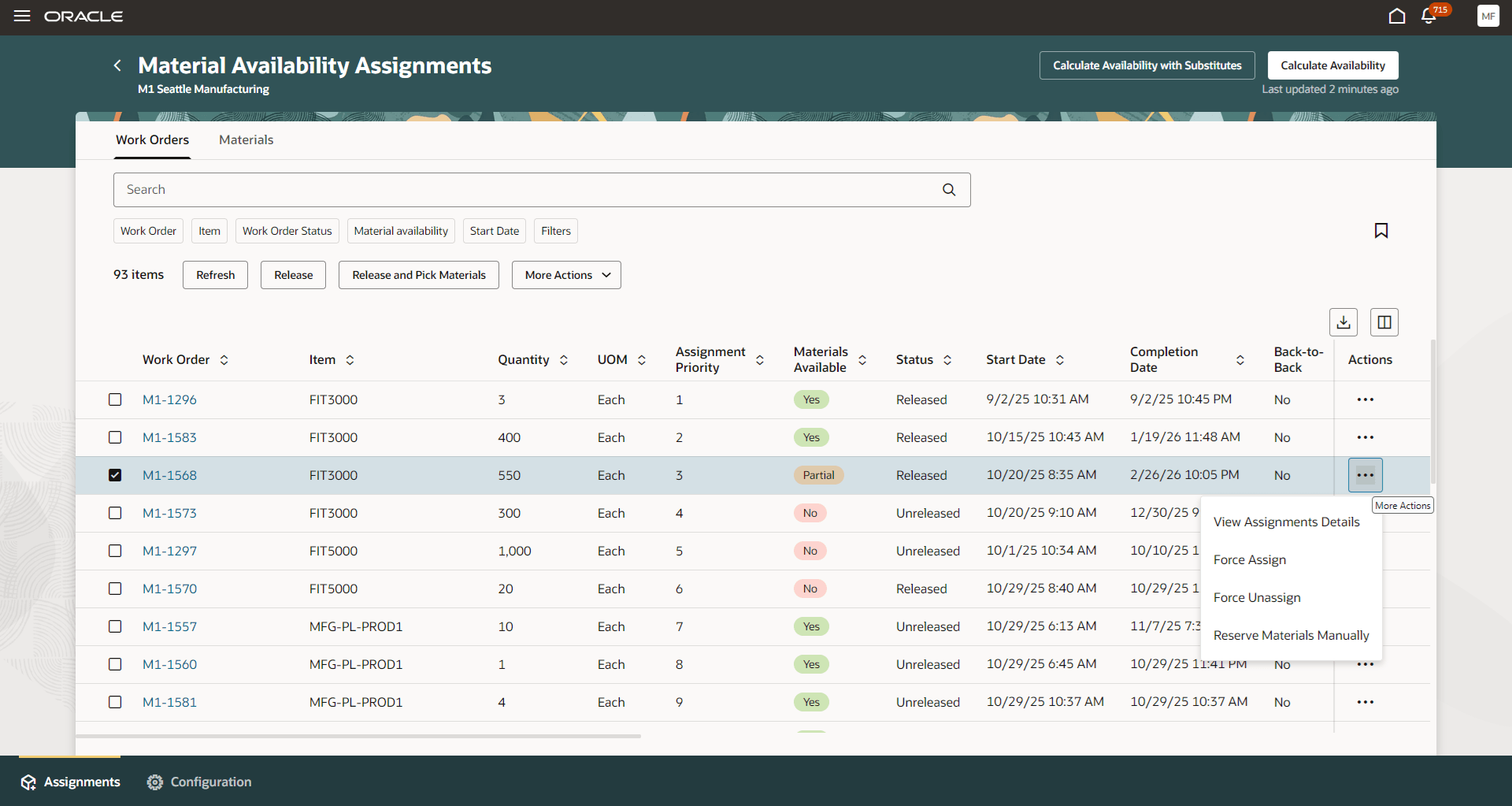

- 資材割当の調整:重要な資材の割当を維持するための構成ルールを考慮して、作業オーダー全体で資材割当を簡単に再割当できます。 重要でない資材を有効数量計算から除外することもできます。
- 作業オーダーのリリースまたは保留:すべての重要な資材が割り当てられている作業オーダーをリリースし、未処理の不足がある作業オーダーを保留または遅延します。

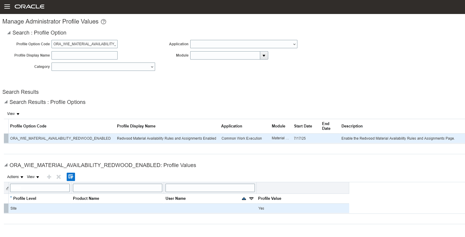

- 次のように、資材可用性のRedwoodエクスペリエンスを有効にするようにプロファイルを設定します。
- 「設定および保守」作業領域で、「管理者プロファイル値の管理」タスクを検索して選択します。
- 「管理者プロファイル値の管理」ページで、ORA_WIE_MATERIAL_AVAILABILITY_REDWOOD_ENABLEDプロファイル・オプション・コードを検索して選択します。
- 「プロファイル値」セクションで、「サイト」レベルを「Y」または「N」に設定します。 このプロファイル・オプションのデフォルト値は「Y」です。
- Y = 機能を有効にします。
- N = 機能を無効にします。
- 「保存してクローズ」をクリックします。 プロファイル値の変更は、ユーザーが次回サインインしたときに反映されます。

- ADF UIの「資材有効数量ルール」および「資材有効数量割当」の2つのADFタスクが、Redwood UIで1つのタスク「資材有効数量」に置き換えられました。 「構成」と「割当」は、同じUIの2つのタブです。
- 構成の優先度順序は、アプリケーションによって自動的に生成されます。 順序を変更すると、順序を編集できます。
